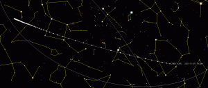

Не знаю как в Stellarium, но в CdC 2.76 я просто задал обновление для баз астероидов CBAT, только я ранее заменял url-адреса в файле extres, и вот он у меня на экране. На картинке точки на дуге указаны через 1 час.
