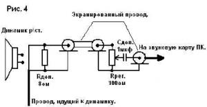

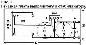

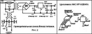

Для эксплуатации данного устройства в стационарных условиях лучше построить дополнительный блок питания. Его схему я привожу на Рис. 2. На элементах схемы C1С2С3L1C4 создан сетевой фильтр. Дроссель L1 можно легко изготовить намотав 35-40 витков обычного, двойного осветительного провода на ферритовом стержне, служащим магнитной антенной (предварительно убрав все предшествующие обмотки), в любом портативном приемнике. Витки следует закрепить изолентой. В качестве емкостей С1 и С2 следует применить слюдяные (марки КСО) или керамические (К15-3) конденсаторы с рабочим напряжением не менее 400V. Можно применить бумажные конденсаторы К40П-2А. Зачем нужен этот фильтр? Объяснение просто. Прочтите статью И.Сергея в августовском номере «Небосвода» за 2007г, где он описывает прием на его РПУ (радиоприемное устройство) и дальнейшую обработку на ПК искусственно им же созданных помех, принятых за метеорные следы. Эти ВЧ помехи идут по сети питания ~220V и порождаются не качественным контактом в выключателях освещения, работой холодильника, стиральной машины, электробритвы и т.д. Так же данный вид помех прекрасно принимают по антенному входу (в обход сети питания) простейшие приемники с посредственной селективностью, аналогичные предлагаемому на RJ 1.1 Receiver Kit за 150$ (с минимумом возможностей и весьма посредственным качеством, без учета пересылки и разтаможки + Ваша сборка!). Если учесть тот факт, что Ваша сеть питания ~220V служит не только Вам, а огромному числу Ваших соседей, то становится понятным, что применение сетевого фильтра более чем желательно!
Поскольку станция будет работать только на прием (RX) ее ток потребления минимален. Это означает, что микросхему–стабилизатор не обязательно крепить на радиаторе, хотя место на печатной плате для него предусмотрено. Радиатор следует применить если выходное напряжение с трансформатора Т1 больше 9V (но не более 12V). При этом, общая площадь поверхности радиатора не должна быть меньше 50см². В качестве трансформатора Т1 можно применить сетевой трансформатор от любого блока питания антенных усилителей. На Рис. 3 приведена печатная монтажная плата выпрямителя и стабилизатора блока питания. Сетевой фильтр проще всего выполнить навесным монтажом. При исправных элементах блок питания не требует настройки и надежен в работе. Стоимость всех деталей, необходимых для постройки блока питания, не более 100 российских рублей. Блок питания помещается в соответствующую по размеру металлическую коробочку. При этом сетевой фильтр должен быть отгорожен металлической перегородкой – экраном от остальной схемы. Для достижения максимальной фильтрации ВЧ помех идущих по сети и соблюдения элементарной техники безопасности, блок питания следует заземлить. В качестве электротехнического заземления, в городских условиях, можно применить систему водоснабжения или отопления. В сельской местности следует забить, на глубину не менее 1.5м, три (больше – лучше) металлических штыря.
Конечно, уровень сигнала для звуковой карты ПК, можно регулировать, изменяя усиление (громкость) в самой р\ст. Но, для предотвращения снижения чувствительности уровень усиления лучше держать близким к максимальному, а регулировать уровень, применив не большую доработку (Рис. 4). Аккуратно вскрываем станцию. Отпаиваем проводки идущие к динамику (он же является и микрофоном). Подбираем дополнительный резистор (Rдоп.) номинала 8–10ом и подпаиваем его к этим проводкам. Резистор Rдоп. является нагрузкой для УНЧ (усилитель низкой частоты) радиостанции и предотвращает его выход из строя. Далее, берём экранированный провод (можно применить кабель РК-75(50) самого тонкого сечения), экран подпаиваем на один вывод резистора, на второй паяем центральную жилу. Вновь собираем р\ст и аккуратно выводим из нее экранированный провод. Для регулировки уровня сигнала шунтируем оплетку и жилу потенциометром Rрег. Для предотвращения случайного проникновения на станцию\компьютер потенциала питающего напряжения, служит емкость Сдоп. Здесь можно применить миниатюрный конденсатор с любым диэлектриком (кроме электролитического) соответствующей емкости. Доработку можно произвести и без вскрытия станции. Для этого дополнительно следует приобрести фирменную двухпроводную гарнитуру скрытого ношения, например V1-10401 OTTO. Отключив наушник, на его место устанавливается схема, описанная выше. Но, на мой взгляд, лучше произвести аккуратную разборку\сборку станции, т.к. стоимость фирменного «удовольствия» V1-10401 OTTO 77$.

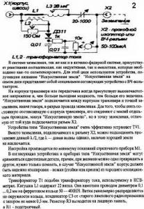

А разве это не нарушение, как минимум, ТБ? Кроме того, я неоднократно читал, что водопроводные трубы будут служить источником помех, т.к. наводят в себе помехи от всех бытовых приборов соседей...
Второй вопрос следующий: схема сетевого фильтра -- то, что нужно! Давно хотел сделать подобный фильтр. А вот как устроить заземление приёмника и корпуса компьютера -- ведь на корпусе ПК "висит" напяжение (и немалое), и при заземлении того же Degen 1103 у юзеров возникала ситуация, когда они чуть ли не спаливали приёмник из-за разности потенциалов на корпусе... У нас ещё есть бешенные наводки на длинном (3 м) проводе с выхода приёмника на line-in звуковой карты -- как их устранить или хотя бы подавить?

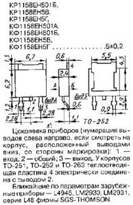

Добавлено: Пн Фев 04, 2008 03:14    Заголовок сообщения: Ответить с цитатой
Отлично.. так держать.... статьи это хорошо..
пару коментариев..
1. Виталик , уточнай аналоги устаревшим микросхемам
Ответ во вложении.

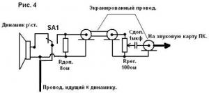

Делаю небольшую, но удобную поправку к схеме доработки. Не на много сложнее из р\ст вывести три провода, но много удобнее не лишаться функции аудио приема.

Добавлено: Пн Фев 04, 2008 22:24    Заголовок сообщения: Ответить с цитатой
Ответ во вложениях. Возникнут вопросы, обязательно отвечу.
