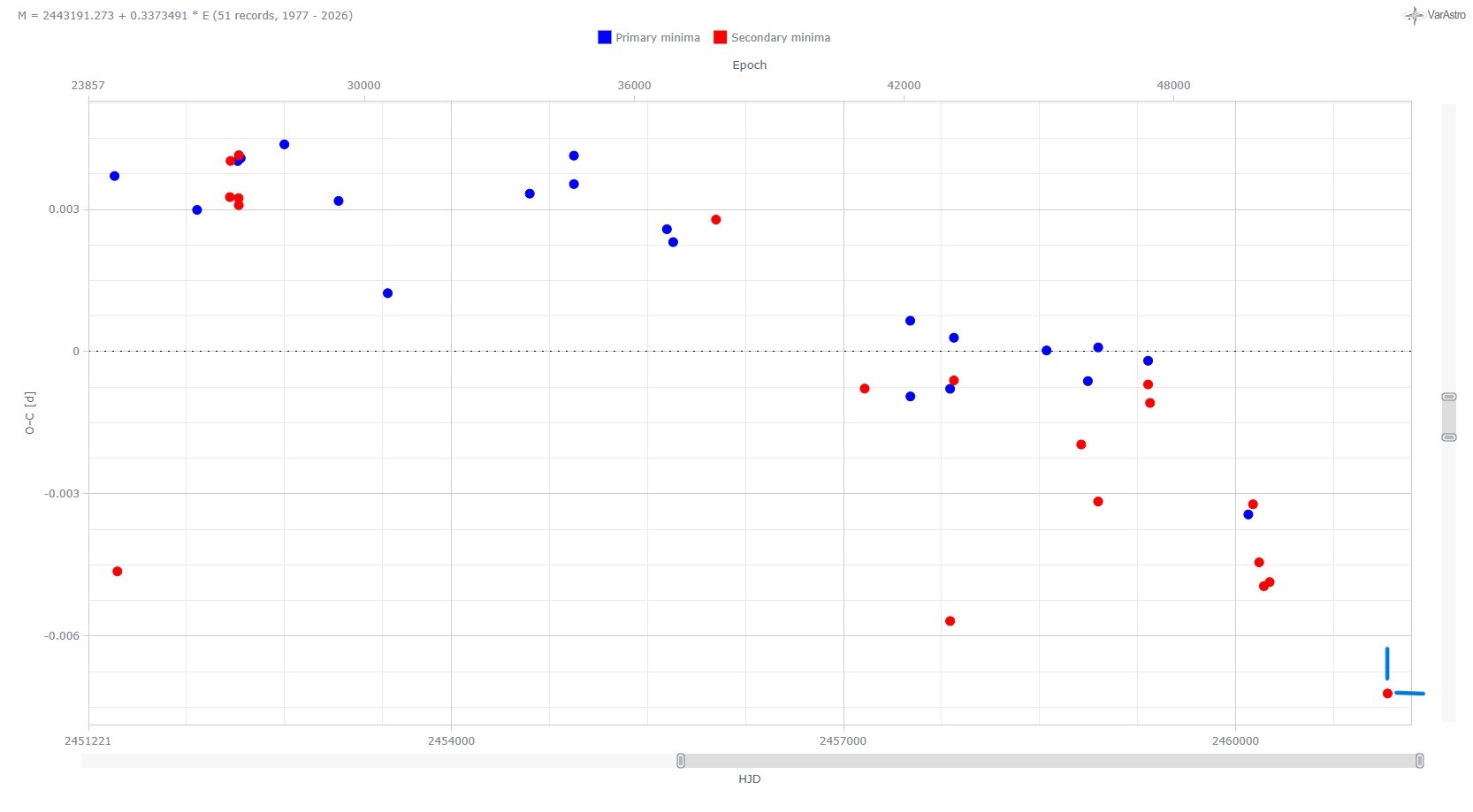

 Размер файла:  112.81 KB
 Просмотрено:  45 раз(а)
