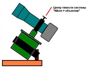

Кстати, часовик от барографа такой тяжелый объектив да еще с тушкой не потянет Sad а то бы....
Не потянет, даже если в центре тяжести системы крепить?

Виталий, у меня Никон со штатным объективом (китовым) не тянет часовик от барографа... А тут... КО 1.8/140 весит около полкило...

Механический часовик от барографа прекрасно тянет пзску на борту с Индустаром или Гелиосом или миром. А вот Никон на борту с любым объективом уже не потянет. Останавливается мех привод и все тут! Самодел лепить не по мне. А готовых в продже не замечал. Кстати, тот же НПЗ мог бы наладить выпуск приводов отдельно от телескопов. И о чем только инженера думают? Во всяком случае только не о том, чтобы ЛА остались счастливы от их продукции. Smile А вообще нпзшники могли бы и 400-600-мм скопы выпускать. И покупатели нашлись бы. Я знаю людей 7 лет собиравших на большой готушный скоп! 7 лет! Surprised

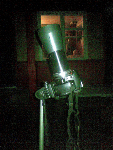

Вот снимок аппарата в ходе наблюдений. За шумность простите - снимал с мобилки.
Иван, ты не понял. Конечно, фотик с объективом в стандартном креплении не будет тянуться барографом -- фотик крепится не в центре тяжести. А что мешает прикрепить к оси барографа хомут, в который вставить объектив с фотиком. Основная задача -- зажать хомут в центре тяжести системы (см. картинку в аттаче).

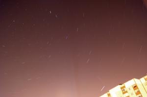

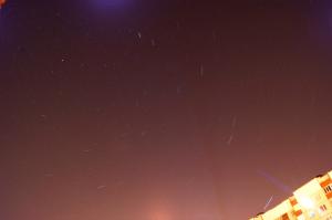

Прикупил себе зеркалку Sony A-330. Потихоньку осваиваю. Пробовал сделать фотки о которых давно мечтал. А именно движение звезд вокруг Полярной. Но что-то пока результаты не устраивают. Городская засветка, плюс дымка... Пробовал снимать с различными выдержками и диафрагмами. Чувствую, пока в деревню не убегу в идеальные условия, нормального результата не будет. Еще же нужно научиться повышать яркость звезд. Подскажите пожалуйста как такие фотки делаются. Объектив стандартный 18-55 Кит
С горячими пекселями и пятнами ISO-100 F11 880 sec
 Размер файла:  84.26 KB
 Просмотрено:  11540 раз(а)
С горячими пекселями и пятнами ISO-100 F11 880 sec »»»
С фокусировкой промазал ISO-100 F5.6 804 sec
 Размер файла:  131.31 KB
С фокусировкой промазал ISO-100 F5.6 804 sec »»»
Иван

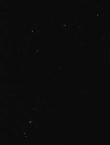

Вчера, 21-30. Балкон, уличное освещение. Пояс Ориона и Туманность.
Canon 1000D, Юпитер 34А Ф/5,6; 30х1,6 с.; ISO 1600. Сложено в DeepSkyStacker, dark вычтены.
Кроп
 Размер файла:  98.8 KB
 Просмотрено:  11421 раз(а)
Кроп »»»
