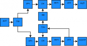

В данный момент структура устройства вырисовывается следующей.
Сигнал с антенны проходит полосовой фильтр выделяющий интересующий участок диапазона. Потом сигнал подаётся на 2 смесителя. Выход нижнего смесителя поступает на лестничный фильтр низких частот. И на усилитель постоянного тока. Сигнал от которого подаётся на Генератор управляемый напряжением. Вся нижняя часть это приёмник с прямым преобразование частоты. Задача его синхронизировать гетеродин с сигналом зондирующей станции.
Сигнал от гетеродина подаётся на нижний смеситель. И на верхний смеситель через цепь фазовращателя. Где меняется по фазе на 90
В верхнем смесителе происходит подавление сигналов принимаемой станции тк сигналы подающиеся на смеситель противофазные. А сигнал имеющий частотный сдвиг преобразуется в смесителе. И проходя фильтр низких частот поступает на АЦП для дальнейшей обработки.
Пока всё гладко нарисовано и согласуется с теорией.
Разве что вопрос Может ли быть в системе с фазовым захватом принимаемого сигнала сдвиг фаз между сигналом гетеродина и принимаемым сигналом 0 или 180? И всегда ли он равен 90? В теории всегда разговор про 90 может я не ту теорию читаю Very Happy
Структура

180 градусов это будет давящий фильтр; а ноль - примитивный параметрический усилитель ;)
В те времена, когда я ремонтировал родительский, ламповый телевизор при помощи тапка. Меня привлекал на задней панели тумблер с загадочной надписью АПЧГ. Рассматривая блок схему привденную выше подозреваю, что нижняя половина рисунка, это как раз и есть это загадочное устройство. А что касается верхней половины, то по идее ГУН со сдвигом на 180 через смеситель должен в идеале полностью задавить сигнал передатчика. А на выходе смесителя остаться всякий мусор и сигналы отраженные от НЛО, ЛУНЫ и метеоров. В теории. Но мучают сомнения, что эти же сигналы от НЛО будут нам раскачивать ГУН, а ГУН в свою очередь задавит в верхнем канале сигнал от НЛО. И на входе АЦП останется просто мусор без НЛО. Это как мне показалось при невнимательном рассмотрении и в теории. А на практике 350 км в заднем лепестке и 100 в переднем. Smile Тут надобно тыковку почесать, взять карандаш, листик и нарисовать сигналы, потом синус за косинус и посмотреть что останется.

aeromash писал(а):
Но мучают сомнения, что эти же сигналы от НЛО будут нам раскачивать ГУН, а ГУН в свою очередь задавит в верхнем канале сигнал от НЛО. И на входе АЦП останется просто мусор без НЛО..
Насколько я знаю из теории и небольшой практики. ФАПЧ из близко расположенных сигналов захватывает самый больший по уровню в полосе частот захвата. Те он практически 100% захватит именно частоту станции. А всё что кроме заметно меньше по уровню. ИМХО конечно-же.
anatoliy сейчас оффлайн  Посмотреть профиль Отправить личное сообщение
Только вся проблема, что будет отрабатывать ФАПЧ, пока нет метеора и соответственно нет сигнала станции, и как быстро ФАПЧ выйдет на станцию, когда она таки появится..
Плюс, уровень метеорного сигнала обычно не очень-то и большой в сравнении с шумом..
ИМХО, правильный вариант был-бы сделать цифровую обработку картинки с анализатора спектра - чтобы там было видно пару стабильно принимаемых соседних станций в качестве опорных уровней для калибровки алгоритма и окно для метеорного сигнала (а лучше чтоб два окна от разных станций, чтобы надежнее выделять сигнал).
У меня несколько иной принцип в идеи. Мы принимаем и сигнал станции и сигнал от метеора одновременно. Но сигнал станции мы давим в приёмнике. Остаётся сигнал от метеора. А обработка сигнала БПФ и АКФ конечно же будет.
Смысл что таким методом мы получаем автоматический сеть синхронизированных приёмников. Что теоретически позволяет нам получать координатную информацию.
