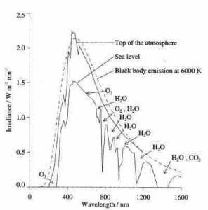

Зато точно известно, что Земная атмосфера бодро пропускает свет до 1.3 мкм (см. рисунок)...
Это мы о чём?

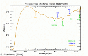

Вот спектры отражения атмосферы Венеры, и спектры пропускания и поглощения атмосферы Земли.
Спектр отражения Венеры
 Размер файла:  39.08 KB
 Просмотрено:  15640 раз(а)
Спектр отражения Венеры »»»
Спектр пропускания атмосферы Земли
 Размер файла:  35.45 KB
Спектр пропускания атмосферы Земли »»»
Спектр поглощения атмосферы Земли
 Размер файла:  12.31 KB
Спектр поглощения атмосферы Земли »»»

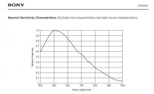

Еще пару мыслей вслух. Вот график спектральной чувствительности ICX 424 AL - именно он стоит в U-501. Видно, что чувстительность матрицы после 1000 нм мизерная. Если еще отрезать в этой зоне полоску в 10 нм, то, боюсь, что будет виден только "черный квадрат".
Для сравнения такой пример. UV фильтр, который мы используем, иеет полосу пропускания 330-400 нм, т.е. 70 нм. При этом выдержка 1/30 с (больше, по моему мнению, при нашей неспокойной атмосфере ставить нельзя), и усиление на камере задирать приходится весьма прилично - т.е. все практически на грани. Здесь же нужно будет снимать с почти на порядок более узкой полосой пропускания, и в зоне минимальной чувствтительности матрицы. Так что это, скорее всего, задача для другого, специально заточенного под съемку в дальнем ИК приемника.
 Размер файла:  87.58 KB
 Просмотрено:  15628 раз(а)

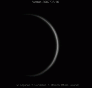

Сделал анимацию - корреляция фазы и размера Венеры (август - ноябрь 2007 года).
 Размер файла:  44.19 KB
 Просмотрено:  15399 раз(а)
