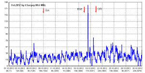

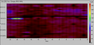

Добавлено: Сб Ноя 03, 2012 12:03    Заголовок сообщения: Ответить с цитатой
Результаты наблюдений за октябрь. Дракониды слабо проявились. Любопытно, что на сайте IMO есть данные о вспышке активности потока в т.ч. и по радионаблюдениям.

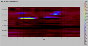

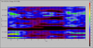

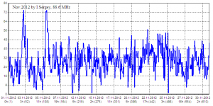

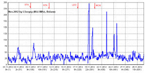

Добавлено: Вс Дек 02, 2012 13:07    Заголовок сообщения: Ответить с цитатой
Результаты наблюдений за ноябрь. 19 ноября высокая активность держалась 5 часов! М.б.Земля пересекала рой Леонид? Коррекция данных проведена. Пики в конце ноября неизвестны. Или помехи или реальная активность. Это нужно сверяться с данными RMOBовцев, кто наблюдает на сходной частоте.

Благодарности: 533
Добавлено: Пн Дек 03, 2012 00:26    Заголовок сообщения: Ответить с цитатой
Ваня, разберись наконец с техникой. Уж полгода как (если не больше) абы что и сбоку бантик Sad
Сообщения: 4890
Благодарности: 282
Добавлено: Пн Дек 03, 2012 22:33    Заголовок сообщения: Ответить с цитатой
Знать бы в которую сторону копать. Я думаю проблема в софте.
Сообщения: 4890
Благодарности: 282
Добавлено: Пн Дек 03, 2012 22:35    Заголовок сообщения: Ответить с цитатой
Когда я работал со Спектрумлаб, графики были нормальные.А когда перешел на Metan , графики стали хуже. Но чтобы работать со Спектрумлабом нужно оч.много свободного времени.Да и глаза не казённые.
Сообщения: 4890
Благодарности: 282
Добавлено: Ср Дек 05, 2012 06:26    Заголовок сообщения: Ответить с цитатой
Есть предположение почему получаются ложные пики. У программы есть серьезный недостаток - отсутствие автоматической регулировки ширины радиофона (уровня фонового сигнала, т.н. Backgrond, в дальнейшем BG).
Время от времени происходит скачкообразное увеличение BG примерно в 1,8-2 раза. Это равносильно тому, как если бы уменьшить уровень порога срабатывания во столько же раз. Почему подобное происходит я так и не понял. Возможно, характеристики приёмника начинают ухудшаться. В таком случае необходима коррекция выходных файлов. Т.е. стандартный BG у меня 5500 +-300, т.е. не превышает уровня 6000. Стало быть нужно удалить данные у которых BG>6000. В этом свете будет проведена повторная коррекция всех (!) наблюдаемых данных. Хотелось бы ввести коррекцию на длительность сигналов. Т.е. отбрасывывать сигналы, длительнее , скажем 15 сек. Но я не знаю какую длительность сигналов имеют радиоболиды. Если кто знает верхний предел длительности сигналов радиоболидов, просьба сообщить.
Smile
Еще есть идея поменять приемник. У моего точность настройки частоты до 0,1 МГц. Хотелось бы поточнее, да и приемник поновее, с более высокими теххарактеристиками. М.б. сгодился б недорогшой радиосканер.
Заканчивается тестовый год. Основной вывод такой: 1. Метан, это лучшее что есть сейчас для FM-наблюбдений. 2. Программа далеко от совершенства. 3.Необходима тщательная коррекция выходных данных из-за несовершенства программы и наверняка из-за не очень хорошего приёмника.

Добавлено: Сб Дек 08, 2012 23:48    Заголовок сообщения: Ответить с цитатой
Ноябрь подкорректировал. Нужно искать оптимальный метод коррекции выходных файлов. И скрипт на питоне был бы весьма кстати.

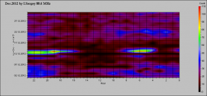

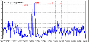

Добавлено: Ср Янв 02, 2013 16:57    Заголовок сообщения: Ответить с цитатой
Показываю данные за декабрь. Проведена двойная коррекция выходных файлов. Во-первых, отброшены данные с уровнем радиофона 6000 и выше. Во-вторых, отброшены фиктивные часовые числа, не получившие подтверждения в смежные часы. Я раздумываю над оптимальным методом коррекции выходных файлов. Заметил, что пички, вероятные помехи происходят при низких SNR (cигнал/шум). Вероятно, нужно отбросить помехообразные сигналы с SNR<10. В 2013 г. буду проводить эксперименты по поиску наиболее оптимального алгоритма для коррекции выходных данных.

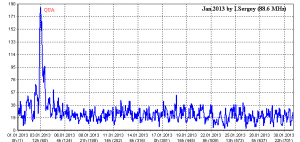

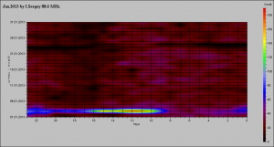

Добавлено: Пт Фев 01, 2013 16:13    Заголовок сообщения: Ответить с цитатой
Результаты за январь после двойной коррекции выходных файлов. Вроде как Квадрантиды проработались... Smile

Благодарности: 533
Добавлено: Пт Фев 01, 2013 16:55    Заголовок сообщения: Ответить с цитатой
О! Похоже на правду Smile
Добавлено: Пт Фев 01, 2013 18:31    Заголовок сообщения: Ответить с цитатой
Да, отлично проработались -- хорошо видно в сравнении с визуальными наблюдениями.
Toliman
Зарегистрирован: 26.10.2007
Сообщения: 384
Благодарности: 103
Откуда: Gomel
Добавлено: Пт Фев 01, 2013 22:42    Заголовок сообщения: Ответить с цитатой
Мне тоже график очень нравится!
