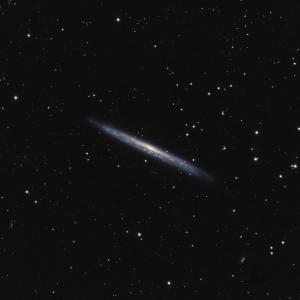

Андрей Иода писал(а):
Подправил.
Смотрится гораздо лучше! Есть небольшие ореолы вокруг желтых звезд. Пожалуй, это единственное, к чему еще можно придраться Very Happy

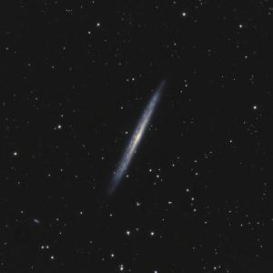

Добавлено: Ср Апр 02, 2014 00:45    Заголовок сообщения: Ответить с цитатой
NGC5907, LRGB (5h:3h:3h:3h).
Размер объекта - 12,6' × 1,4'
PixInsight 1.8. Без шумодава (учусь работать без его). Smile

Добавлено: Ср Апр 02, 2014 00:47    Заголовок сообщения: Ответить с цитатой
О, без шумадава значна лепш! Пры такіх вялікіх памерах здымка дробны шум зусім не звяртае на сябе ўвагу. І аб'ект выдатны!

Добавлено: Ср Апр 02, 2014 00:55    Заголовок сообщения: Ответить с цитатой
А что за чёрное пятно в левом нижнем углу?

Добавлено: Ср Апр 02, 2014 00:59    Заголовок сообщения: Ответить с цитатой
Без шумодава ничего вполне, особенно если не 100%. А вот флэт бы не помешал Very Happy И я бы фон ЧУТЬ заблюрил, чтобы он не был таким песочком ярким.

Добавлено: Ср Апр 02, 2014 01:14    Заголовок сообщения: Ответить с цитатой
Было пару исходников без флэтов, точнее с флэтами, но старыми.

Добавлено: Ср Апр 02, 2014 01:20    Заголовок сообщения: Ответить с цитатой
Фон все же немного зернистый, но в целом гораздо лучше! И объект очень интересный! На таких снимках очень любопытно рассматривать фоновые галактики..!

Добавлено: Ср Апр 02, 2014 01:22    Заголовок сообщения: Ответить с цитатой
Фон подправил и объект повернул. Как то он в таком положении лучше смотрится.

Добавлено: Ср Апр 02, 2014 08:42    Заголовок сообщения: Ответить с цитатой
Отлично!

Добавлено: Ср Апр 02, 2014 08:54    Заголовок сообщения: Ответить с цитатой
Хороший кадр! Я тоже противник шумодавов. Smile

Добавлено: Ср Апр 02, 2014 13:11    Заголовок сообщения: Ответить с цитатой
Андрей, так лучше! Но я попробовал деконволюцию в CCDstack2 - еще очень можно детализировать галактику и подчеркнуть звезды. Потенциал у снимка приличный. И это jpg. Выложи итоговый фитс или тиф какой, поковыряюсь Smile

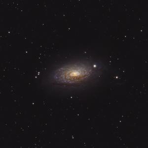

Добавлено: Ср Апр 02, 2014 22:18    Заголовок сообщения: Ответить с цитатой
M63, LRGB (4h:3h:3h:3h), PixInsight 1.8
Без шумодава.
Зачот! Smile
Добавлено: Ср Апр 02, 2014 22:42    Заголовок сообщения: Ответить с цитатой
Смотрел в полном масштабе, и мне казалось, что галактика вращается)

Добавлено: Ср Апр 02, 2014 23:06    Заголовок сообщения: Ответить с цитатой
Не показалось. У меня тоже вращается... по часовой стрелке. Smile

Добавлено: Чт Апр 03, 2014 16:04    Заголовок сообщения: Ответить с цитатой
Великолепно.

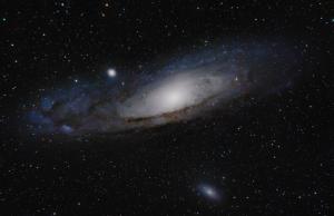

Вчера получил первый опыт самостоятельной настройки и управления HEQ5. Позволил себе выдержки до 90сек Smile
Sky - Watcher 15075 HEQ5 Pro SynScan, Canon 5D Mk2, 5x60sec, 3x90sec ISO2500 и 2000 соответственно, калибровка дарками и оффсетами. Сложение в MaxIm DL, постобработка в fitswork, photoshop. Кроп, ресайз оставил 40% и 50%.
Снималось уже на светлеющем небе. Около 02:00-02:30.
Надо скорее корректор комы покупать...ибо

Борис
Зарегистрирован: 24.04.2010
Сообщения: 302
Добавлено: Пн Июл 28, 2014 04:13    Заголовок сообщения: Ответить с цитатой
Шикарно!
