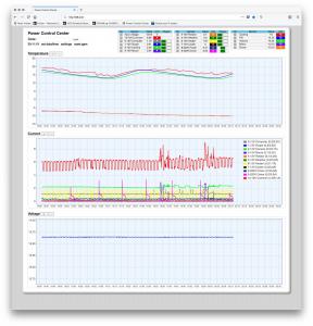

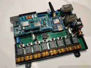

В последнее время вместе с Андреем активно занимались второй версией устройства для управления питанием обсерватории.
Первая версия была собрана на коленке с использованием самодельной односторонней печатной платы, а мозги центра были подключены к плате при помощи порядка 50 проводков) Однако, все работало и достаточно успешно.
Во второй версии мы перешли на нормальные двухсторонние печатные платы без использования проводков. Ну и, естественно, учли ошибки первой версии. При этом добавили парочку новых) Подложка/крепление печаталась на 3D принтере.
Ну и парочка слов о том что может Центр Управления Питанием.
    1. управление 2 каналами AC 220В с функцией измерения тока до 5А.
    2. управление 8 каналами DC с функцией измерения тока до 5А.
    3. защита на каждом 12В канале на размыкание/замыкание.
    4. датчик общего тока (до 20А) по шине 12В.
    5. веб-интерфейс - текущие значения + дневные график, + логи за каждый день + управление потребителями питания (вкл/выкл)
    6. дублирование управления через GSM (смски).
    7. поддержка до 12 датчиков температуры (можно и больше).
    8. канал мониторинга для аккумуляторных батарей. позволяет отключать потребителей в случае пропадания 220В и уведомлять хозяина (смс + почта)
    9. запись логов мониторинга на SD карту.
п.3 используется, к примеру, чтобы запретить монтировке поворачиваться далее определенного положения. Для этого на корпус вешается геркон + магнит, если произошел запреденный поворот, геркон поменяет состояние, и с питания монировки отрубится питание. После этого через веб вручную нужно будет включить питание и перегнать монтировку в домашнее положение.

Круто получилось, хоть запускай в производство

Спасибо. Будет спрос - будет и производство. Сейчас делаем небольшую партию для Украинских ЛА. А спрос наших уже, с большего, удовлетворен. Так что, одна надежда на буржуев Very Happy

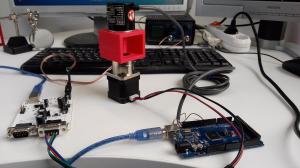

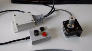

Спаял контроллер управления монтировкой EQDrive Standard. Планирую использовать его на своей Advanced VX.
Ну а пока, чтобы не простаивал без дела, решил приспособить его к тестированию моторов, которые планируется устанавливать на монтировку.
Для теста используется оптический энкодер Omron с 2500 тиками/оборот, что в квадратуре дает 10k отсчетов. При установке мотора напрямую на червя, один отсчет соответствует 0.72".
Написал простую программку для микроконтроллера, которая считает тики и раз в две секунды (период, с которым обычно я гидирую) выдает кол-во отсчетов энкодера. Запустил ведение на звездной скорости и записал показания за 15 с хвостиком минут. После этого построил графики по ошибке на моторе, в пересчете на арксекунды с учетом редукции ЧП на монтировке.

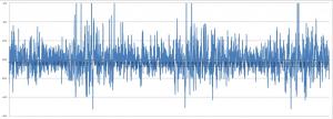

Прикладываю графики для мотора с редукцией 5:1. На первом графике кривая показывает фактически замеренные сдвиги каждые 2с. На втором - отклонение каждого сдвига от среднего.
Анализировать пока не буду. Нужны еще тесты с другими движками (с редуктором и без)

Подключил сейчас голый Nema17 от 3D принтера, модель 17HS8401-S. Редукция в EQDrive - 180:1. Ведение на звездной скорости. Результаты - ужас. Даже использование стандартного промредуктора от EQ6 ситуацию не сильно спасет.
При этом, надо еще учитывать, что сейчас на валу нагрузки нет, т.е. - идеальные условия.

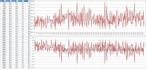

Применил более точную методику подсчета. Сейчас считаю количество миллисекунд между десятью отсчетами энкодера. И по этим данным строю график отклонения пройденного расстояния от расчетного. В лидерах пока что мотор с планетарным редуктором 5:1. На прикрепленном графике отклонения в " за 1000 с хвостиком секунд измерений.

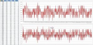

И вот для сравнения график мотора с редуктором 27:1. Похоже, тут уже сказывает звон шестеренок.

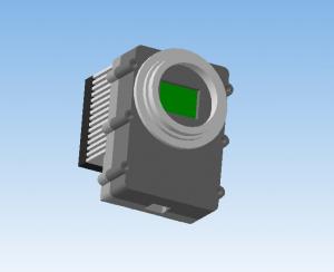

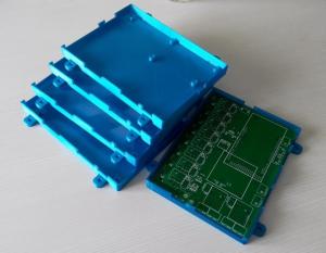

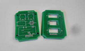

Собирая за последнее время несколько камер долго плевался на кучу проводков, которые надо было припаять, да еще и в не самые удобные места. В общем, решил сделать новую версию камеры на основе Cam86, в которой количество проводков будет минимизировано.
Плата разделена на две части (разрез буду делать сам уже после изготовления платы, чтобы не платить китайцам почти в два раза больше за две отдельные платы). Соединение - стандартными штырьками, подобных тем, что на платах ардуин используются. На внешней плате будут расположен стабилизатор на 5В, полевик для управления Пельтье и разъемы (кулер, обогрев носика камеры, питание 12В камеры, питание 7-8В для Пельтье). Так как токи охлаждение жрет немалые, решил использовать разъем с винтами вот такого плана. Они уже опробованы на плате Центра управления питанием и очень хорошо зарекомендовали себя.
А на основной плате останется только стандартный разъем с USB type B. Разве что термодатчик будет подключен проводками, но и для него я вывел пины под разъем.
Более того, решил опробовать использование печатного корпуса для камеры. Для начала с дюралевым выточенным носиком. А потом и печатный носик попробовать.
Корпус будет герметизироваться в зоне сенсора. Для этого на плате выделена чистая зона для перегородки с двух сторон. Переходные отверстия в зоне перехода надо будет запаять - там зоны несколько отличаются с двух сторон. Перегородки будут приклеены к плате на силикон.
В момент сборки корпуса внутренний объем заполню аргонов + пару пакетиков силикагеля для надежности.

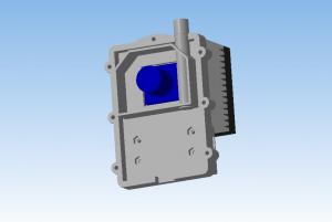

Немного доработал корпус. Добавил патрон для силикагеля. Сам патрон будет вклеен в корпус на герметик. Снаружи будет торчать отверстие для засыпки свежего осушителя. Ну и отверстие будет затыкаться крышкой. Видимо, тоже на герметике) В патроне проделаю энное количество отверстий, снаружи оклею чем-нибудь типа бумаги от чайных пакетиков, чтобы не просыпались кусочки осушителя.

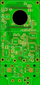

Получила развитие тема погодной станции с подогревом. Цель модификации - избавление от проводков)
Сейчас плата разделена на верхнюю и нижнюю, соединение плат через стандартные штырьки. Для подключения кабеля предусмотрен герметичный разъем вот такого плана
В прошлой версии использовался линейный стабилизатор на 5В. Но тестирование показало, что этот гад достаточно сильно нагревается, несмотря на небольшие токи. В новой версии будет стоять компактный DC-DC преобразователь, размером 12x18мм.
