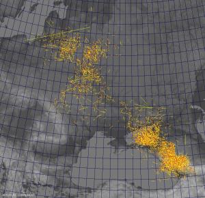

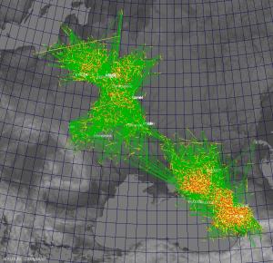

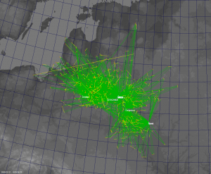

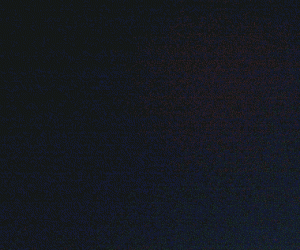

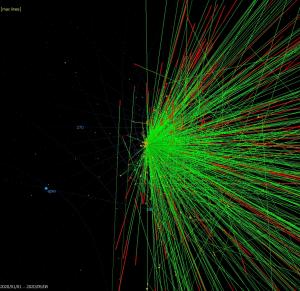

Забрал все данные из ДропБокса до 02 05 2020.
Общая статистика:
Камерами Украинской, Российской и Белорусской группами наблюдателей метеоров заснято 78 208 метеоров, из которых 4396 базисных. Под контролем 3 000 000 квадратных километров территории
На данный момент нет наблюдений по камерам Гомель С, - но её я обсчитаю в течении недели. По камере Гомель НВ, - возможно обработка затянется
Карты прилагаются:
1 Карта базисных метеоров над поверхностью Земли
2 Карта базисных метеоров
3 Карта точек вылета метеоров на небесной сфере
4 Карта базисных метеоров на небесной сфере
5 Орбиты всех 4396 метеоров
Близится 100 000 метеор,- по общему списку и 5 000 базисный.
Удачи в наблюдениях, - Ильич.

Добавлено: Вс Май 10, 2020 14:59    Заголовок сообщения: Ответить с цитатой
А к чему 3я картинка? Это сумма за все годы? За месяц? За период какой-то?
Понятно, что чем больше выборка, тем меньше будет свободного места на карте, а то что останется - это "мертвый сектор", где камеры не достают, к примеру ниже линии горизонта.
Так что картинка, на мой взгляд, малоинформативна. Другое дело такая же картинка по потоку. Или наоборот - по спорадикам в зоне предполагаемого радианта.
На 4й картинке я бы раскрасил точки по скорости - такая функция в Орбитере есть.[/list]
Поблагодарили(1): bis
Добавлено: Вс Май 10, 2020 16:52    Заголовок сообщения: Ответить с цитатой
Костя, замечание я понял, но по Лиридам я никакой информации давать не буду, да и ты, сам не спеши.
Добавлено: Вс Май 10, 2020 17:00    Заголовок сообщения: Ответить с цитатой
Костя, так пойдёт???
