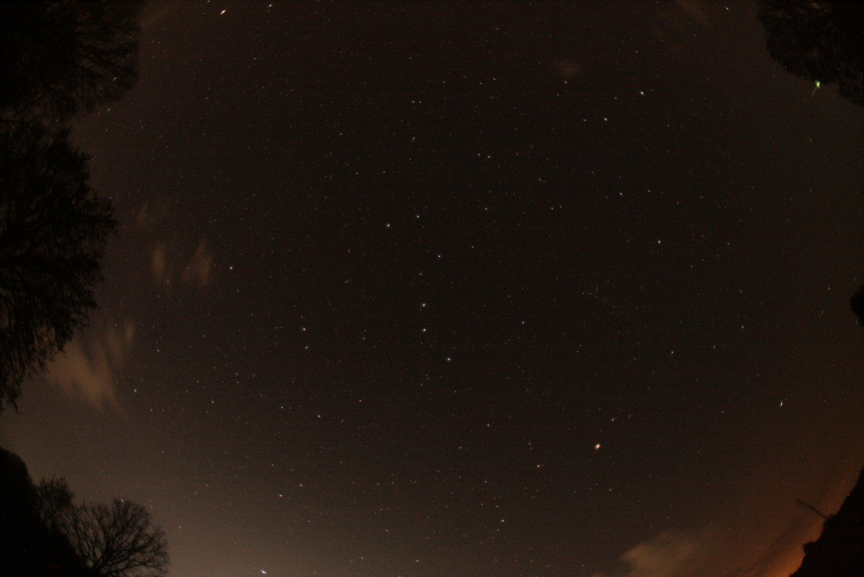

Caniss писал(а):
Во время стека Ориона ‎8 ‎января ‎2025 ‎г, ‏‎20:53 UTC зафиксировал метеор. Так повезло, что метеор упал под конец первого кадра и вследствие этого отобразился на двух кадрах.
Больше напоминает трек от спутника. Предположу, что камера была зеркальная - на втором кадре видна "змейка", возникшая из-за вибрации фотоаппарата вследствие откидывания зеркала.
Поблагодарили(1): astroivan
Сообщения: 4890
Благодарности: 282
Добавлено: Ср Фев 19, 2025 10:55    Заголовок сообщения: Ответить с цитатой
Трек от спутника - 100%! Если трек виден на двух кадрах , то это трек ИСЗ! В моей многолетней практике не было ни единого случая, чтобы трек метеора был на двух кадрах. А что до "змейки" , это вибрация фотокамеры, Юрий здесь прав.
Caniss
Зарегистрирован: 18.02.2025
Сообщения: 2
Благодарности: 1
Откуда: Гродно,Беларусь
Добавлено: Ср Фев 19, 2025 12:44    Заголовок сообщения: Ответить с цитатой
Хм ,просто странный трек, черезчур яркий,да и цвет тоже странный, не отрицаю, может он, просто сколько стеков делал ни разу такого не видел . А что до того что на двух кадрах, так я Орион фотал с низкой выдержкой 2-4 секунды не вспомню уже, из-за облаков и машин что фарами засвечивали периодически кадры. Так что вот и допустил что метеор, что падал условно пару секунд мог попасть на оба кадра.

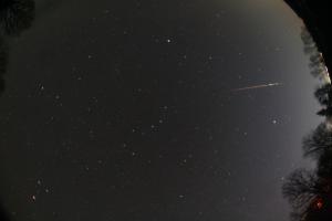

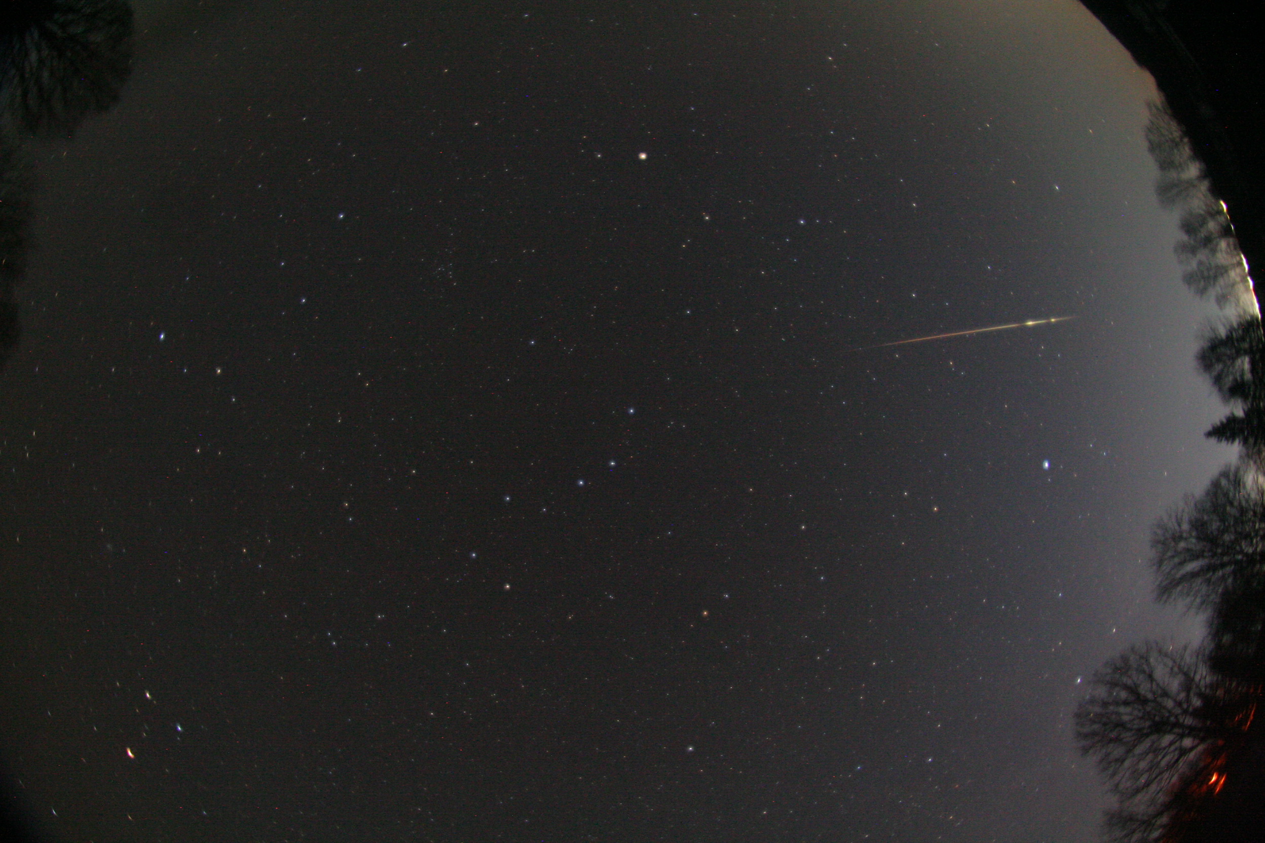

19/02/2025 патрульная фотокамера зарегистрировала яркий спорадический метеор 19:09 UT. Спорадичность следует из данных видеосетей CAMS. Судя по окраске, могу сказать, что метеор медленный.
 Размер файла:  581.19 KB
 Просмотрено:  3930 раз(а)
Поблагодарили(1): AMIF
Сообщения: 2212
Благодарности: 1500

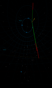

Добавлено: Чт Фев 20, 2025 23:26    Заголовок сообщения: Ответить с цитатой
Vg=16km/s
 Размер файла:  19.23 KB
 Просмотрено:  3910 раз(а)

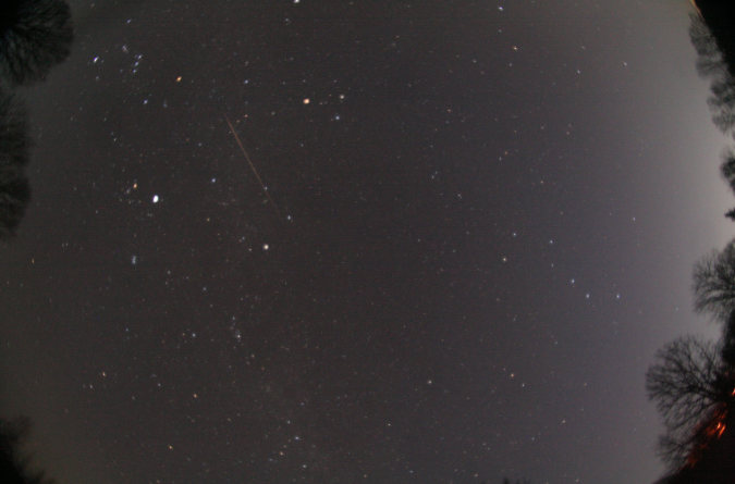

Очередной яркий спорадический метеор 25.02.25 в 00:27 UT.

2025-02-25 03:26:19 LT. Очень медленный метеор со скоростью около Vg=12km/s, пришедший из области близкой к anti-helion.

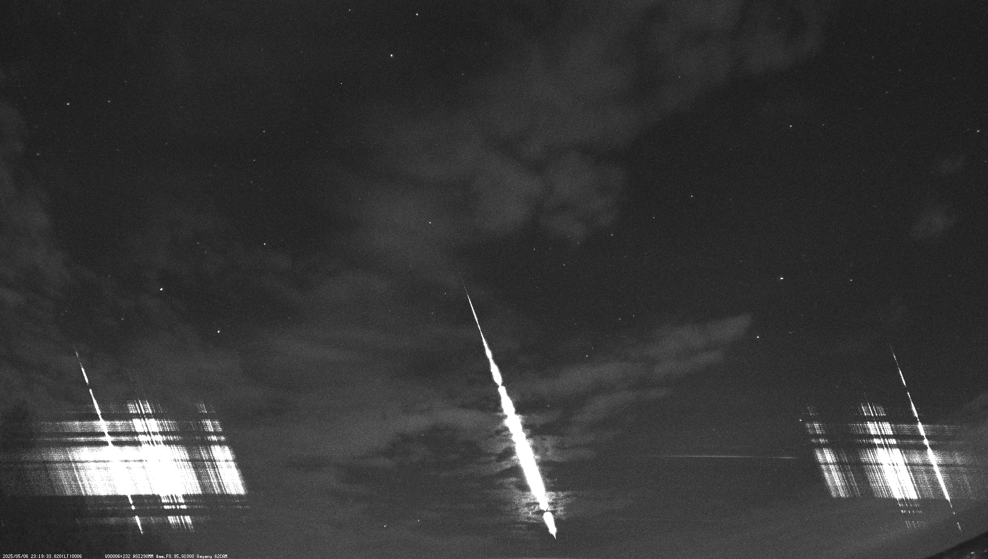

Вечером, 7 марта, фотокамера "поймала" болид -5 (-6) в 21:02 LT.Этот болид я видел визуально (см. ветку "Отчеты о визуальных наблюдениях метеоров")

Это наверно тотже, что я наблюдал визуально. Время совпадает. В соседней теме-Отчет о визуальных наблюдениях метеоров.

Совершенно верно! И я видел! Метеорная видеосеть это очень хорошо, но не помешает подстраховаться через патрульную олл-скай камеру.

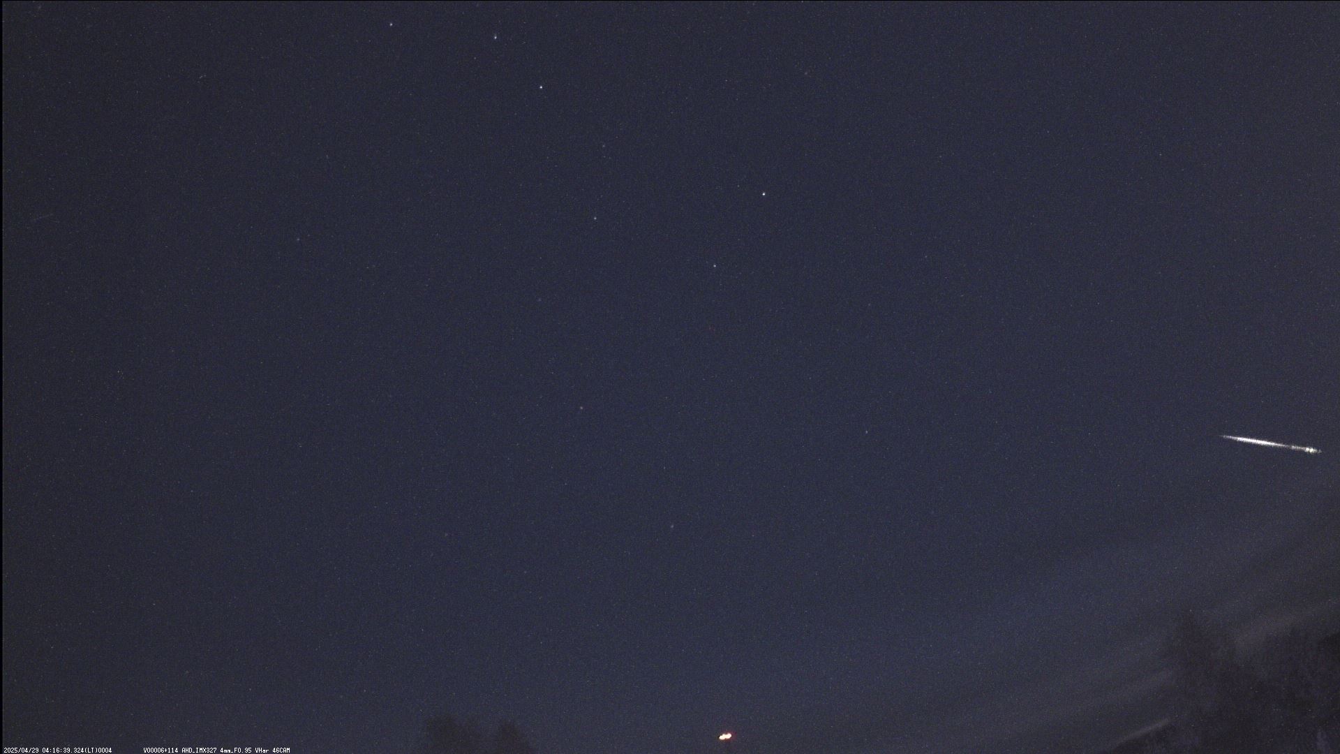

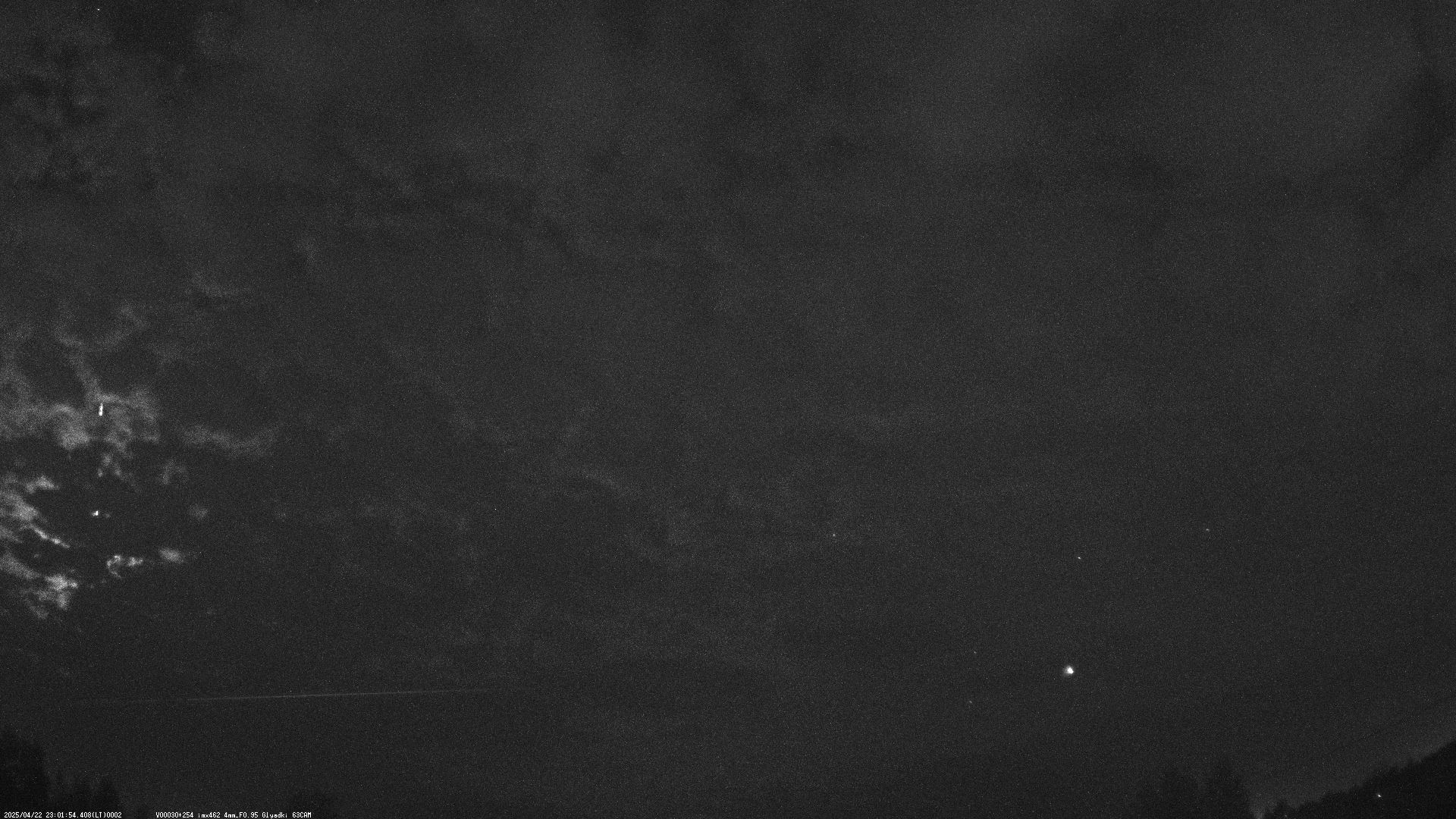

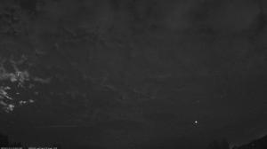

22/04/25 патрульная олл-скай камера зафиксировала окончание полета болида (правый верхний угол снимка). Время пролета 20:01 UT.

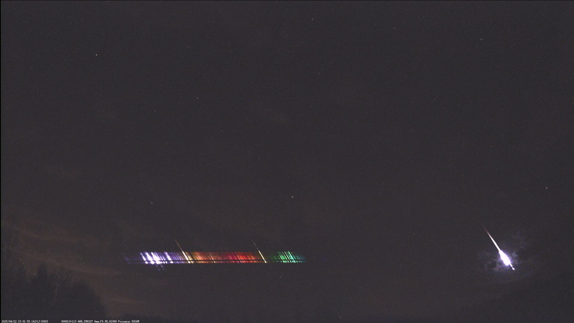

Сообщения: 2212
Благодарности: 1500
Добавлено: Сб Апр 26, 2025 20:18    Заголовок сообщения: Ответить с цитатой

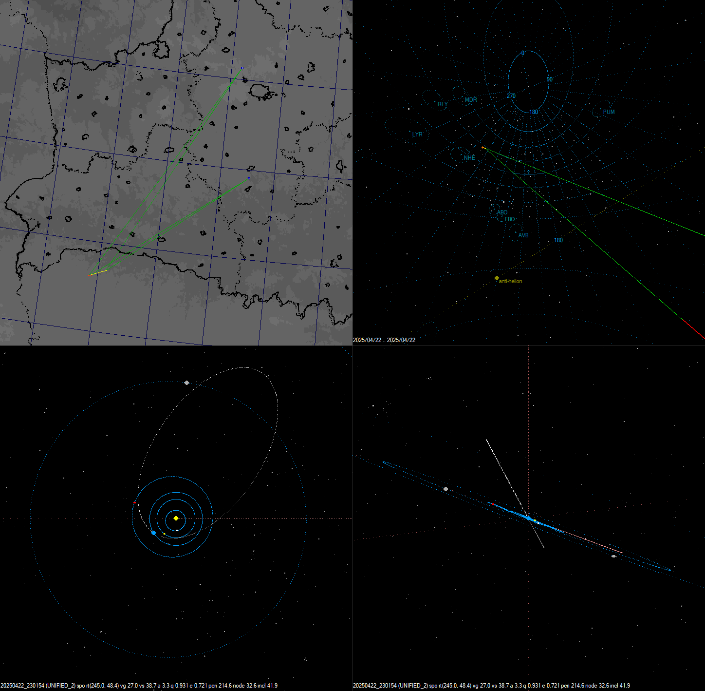

Вот он... 2025-04-22 23:01:55 LT
 Размер файла:  171.88 KB
 Просмотрено:  3024 раз(а)
 Размер файла:  391.61 KB
 Размер файла:  95.23 KB
Поблагодарили(2): astroivan, tuteychi

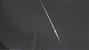

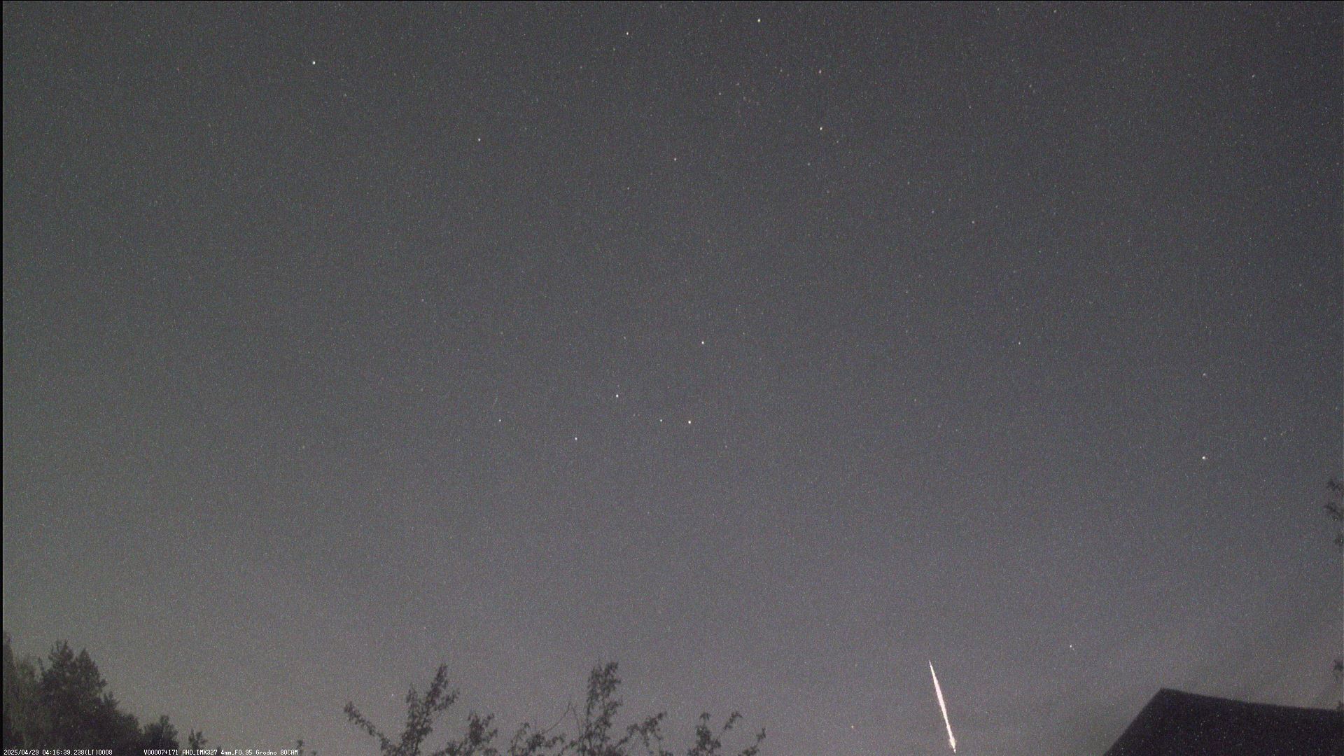

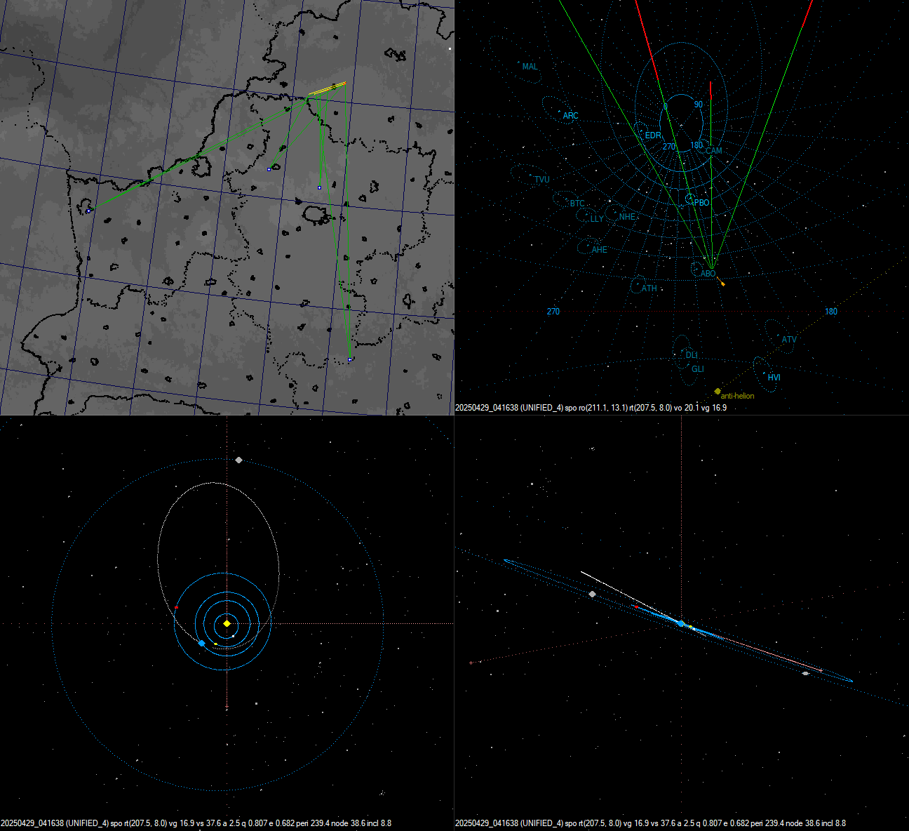

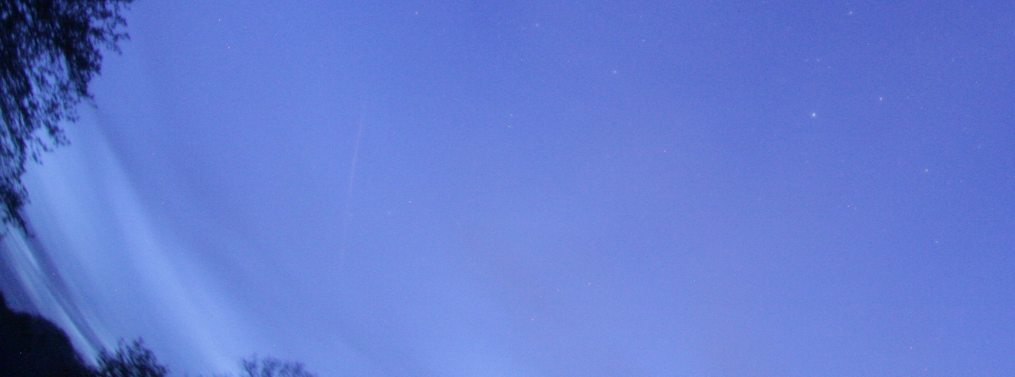

В ночь с 28 на 29 апреля в 04:16 LT был зарегистрирован яркий метеор. Кстати, его я увидел сперва на видеороликах. UFO определила его как спорадический -1 зв.вел. Судя по фотоснику примерная яркость может быть -2 или даже чуть ярче. Кроп снимка прилагаю.
 Размер файла:  792.86 KB
 Просмотрено:  2959 раз(а)
Сообщения: 2212
Благодарности: 1500
Добавлено: Ср Апр 30, 2025 00:00    Заголовок сообщения: Ответить с цитатой
2025-04-29 04:16:38 LT. Спорадический. Вот его вид из Гродно и Б. Городятичей.
 Размер файла:  335.48 KB
 Просмотрено:  2949 раз(а)
 Размер файла:  216.85 KB
 Размер файла:  95.38 KB
Поблагодарили(3): Andrey Prokopovich, tuteychi, astroivan

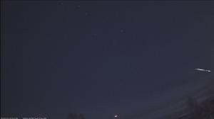

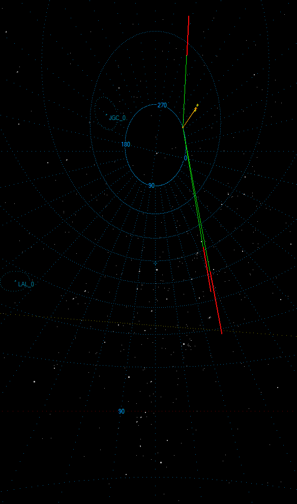

В ночь с 6 на 7 мая фотокамера зарегистрировала начало полета болида в 20.19 UT . По ощущениям примерно -4 или -5. Этот же болид увидел на записях камеры видеонаблюдения с яркостью около -3 величины. UFO причислила его к SPO. Кстати, а куда подевались эта-Аквариды? Уже которую ночь их не фиксирует видеокамера ))
 Размер файла:  629.04 KB
 Просмотрено:  2506 раз(а)
nik-prizrakk2008
Зарегистрирован: 20.09.2019
Сообщения: 169
Благодарности: 25
Откуда: Беларусь
Добавлено: Ср Май 07, 2025 15:00    Заголовок сообщения: Ответить с цитатой
Так луна на небе вроде как мешать должна. Или уже не мешает?
Обозреватель Вселенной.
@Astromoz
Сообщения: 4890
Благодарности: 282
Добавлено: Ср Май 07, 2025 15:27    Заголовок сообщения: Ответить с цитатой
На таких фазах ещё особо не мешает, выставляю 30 сек. А вот в полнолуние выставляю экспозицию 15 сек. А иногда вовсе не снимаю, по настроению. ))
Сообщения: 2212
Благодарности: 1500
Добавлено: Ср Май 07, 2025 20:29    Заголовок сообщения: Ответить с цитатой

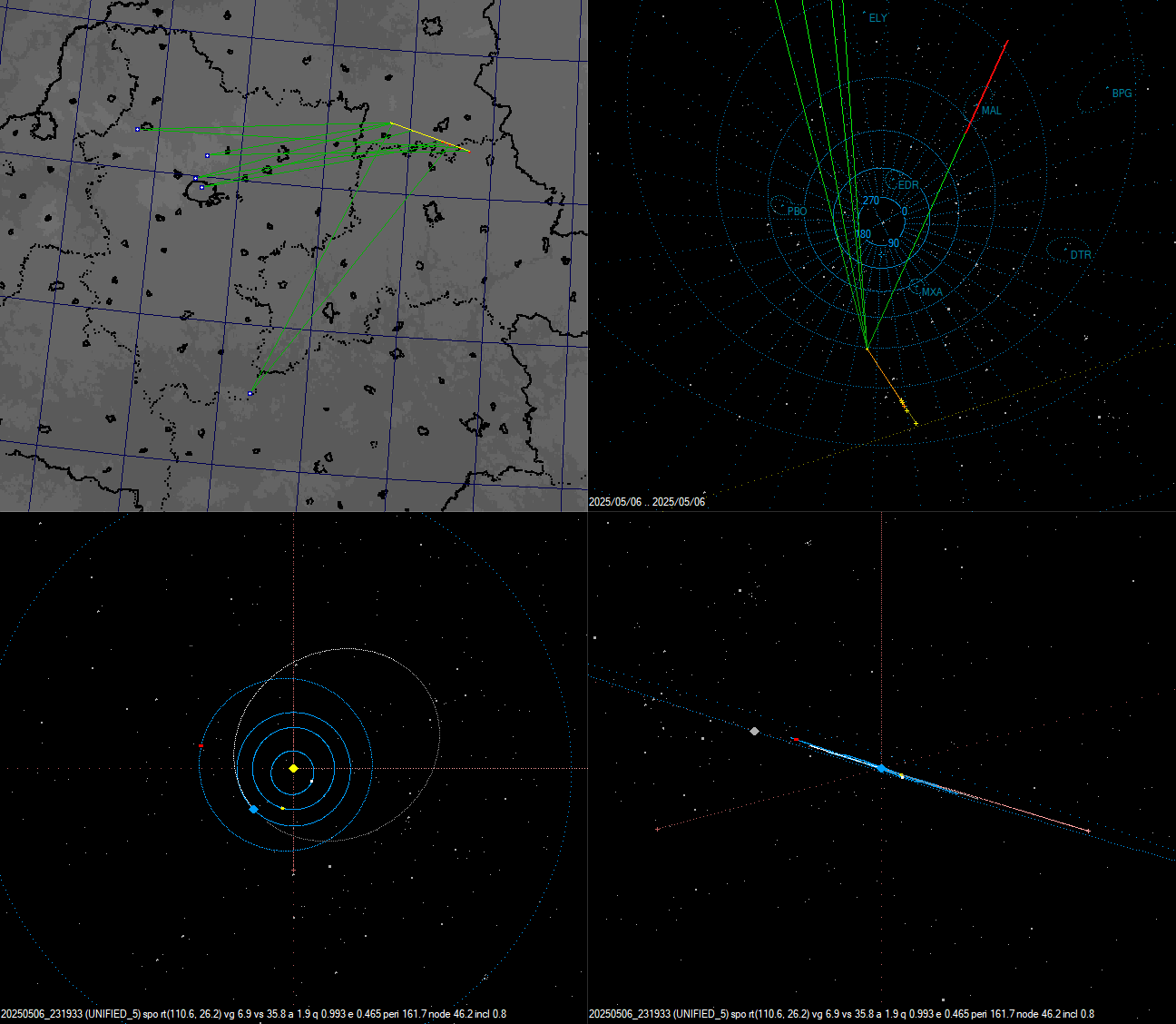

2025-05-06 23:19:33 LT. Скорости до входа в атмосферу: Vg=7.4 km/s, Vo=13.2 km/s. Угол входа в атмосферу 40 градусов. Высота угасания 33 км, терминальная скорость 5.6 km/s. Несмотря на то, что высота затухания была довольно большая, нельзя исключать вероятность выпадение метеорита, хотя масса будет в любом случае очень небольшой. Искать такое не будем)
Спектр характерен для каменного метеороида с низкой скоростью. Много железа и хрома, яркий натрий. Видны линии калия и лития. Но в отличие от нашего метеорита Смолевичи в этом очень плохо виден кальций и по-видимому снижен магний.
Кстати, по своим характеристикам этот болид в целом очень похож на другой, который пролетел несколькими днями ранее (2025-05-01 00:31:09 LT). Они оба пролетели примерно над одной и той же местностью неподалеку от Орши.
Они устали). В этом году с эта-Акваридами и в самом деле как-то совсем грустно.
 Размер файла:  1.26 MB
 Просмотрено:  2464 раз(а)
 Размер файла:  81.77 KB
