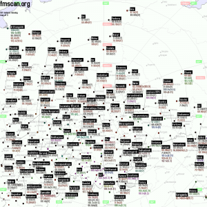

Добавлено: Ср Окт 24, 2012 15:20    Заголовок сообщения: Ответить с цитатой
Вот нетленная классика: http://www.kolumbus.fi/oh5iy/msobs/msobs.html
Там почти всё описано, правда на английском.
Вы, как я понимаю, собираетесь FM принимать? Тогда идём сюда: http://infinity.belastro.net/projects/radio/theory и читаем базовую матчасть + работу с сайтом http://www.fmscan.org. Основная заморочка не с расстоянием, а с "окнами" в местном радиоэфире, т.е. чтобы были свободные частоты, на которых вещают удалённые мощные FM-станции. В аттаче -- карта FM-передатчиков вокруг Перми (ваших координат не знаю) в радиусе 1000 км с мощностью более 5 кВт. В чёрных прямоугольниках -- название нас. пункта, где установлен передатчик, ниже него -- частота в МГц, после числа правее указана буква "h" или "v" -- это поляризация антенны передатчика (горизонтальная или вертикальная соответственно), ещё правее -- в скобках указана мощность передатчика в кВт. Чем выше мощность и ближе передатчик при условии "окна" в эфире на этой частоте -- тем лучше.

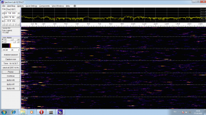

Народ подскажите. Начинаю прослушивать пустую радио частоту на предмет метеоров, а тут такая фигня, вообще не чего не разобрать…что за проблема?

Добавлено: Сб Окт 27, 2012 23:20    Заголовок сообщения: Ответить с цитатой
Желательно прикрепить кусочек аудиозаписи эфира (в архиве) -- до 5 МБ можно прикрепить к сообщению. Также хотелось бы знать, откуда слушаете, на какой частоте, на какую антенну, куда она направлена и на какой приёмник слушаете. Smile

Все…. Понял в чем косяк…плохая настройка проги (после перенастройки стала «красота») и помехи от идущие от компа, бытовых приборов…
