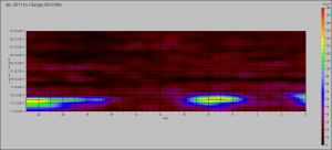

В этой ветке буду показывать помесячные результаты радионаблюдений метеоров на частоте 88.6 МГц в FM. Программа детекции - MetAn. 1 января 2012 будет показан график изменения активности за декабрь 2011 года. Если кто еще проводит круглосуточные радионаблюдения, присоединяйтесь! Показывайте результаты!
Сообщения: 4895

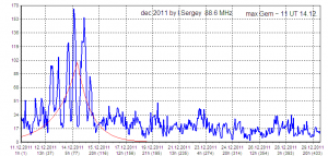

Добавлено: Пт Дек 30, 2011 21:00    Заголовок сообщения: Ответить с цитатой
Вобщем, готов график за декабрь! Терпение лопнуло и решил показать что получилось. Пик Геминид произошел примерно около 11 UT 14.12.2011. Урсиды не заметны. Хотя визуально в разрывы облаков 26 декабря видел пару ярких метеоров в полярных районах, но привязаться к звездам не могу. Виталий , 1 января отправлю тебе data-файлы для анализа.

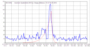

Добавлено: Вс Янв 08, 2012 00:37    Заголовок сообщения: Ответить с цитатой

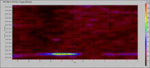

Земля пересекла орбиту метеорного потока Квадрантиды. Пик произошел в интервале 13-15 UT 04.01.2012 г., согласно моим радионаблюдениям.

Сообщения: 4895
Добавлено: Вс Янв 08, 2012 00:44    Заголовок сообщения: Ответить с цитатой
Пиковая активность потока держалась выше 100 сигналов в час с 12 по 16 UT 04.01.2012. Зная скорость движения Земли по орбите, можно прикинуть поперечник компактной части роя потока. Он составляет около 400 000 км. Поправте если я ошибся в расчетах.

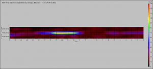

Сообщения: 4895
Добавлено: Вс Фев 05, 2012 21:36    Заголовок сообщения: Ответить с цитатой
График активности метеоров в радиодиапазоне за январь 2012. Квадрантиды хорошо проработались. Графики сделаны в программе RAMEDA (Дубровский Сергей, Гомель). Tolimanу большое спасибо за разработанную софтину!

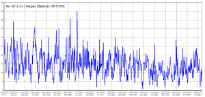

Добавлено: Чт Мар 01, 2012 11:57    Заголовок сообщения: Ответить с цитатой
Результаты радионаблюдений за февраль 2012 г. Спокойный радиофон. Ничего необычного на графике не просматривается. 2 и 9 февраля проводил тесты программы для видеонаблюдений (автор Дубровский Сергей). При включенном мониторе MetAn фиксирует повышенное число сигналов-помех. Поэтому пришлось вносить коррекцию в выходные метановские дата-файлы.

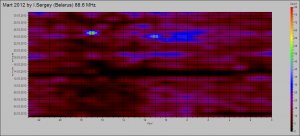

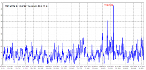

Добавлено: Вс Апр 01, 2012 10:26    Заголовок сообщения: Ответить с цитатой
Результаты радионаблюдений за март 2012. Похоже 25 марта немного проработались Виргиниды. Спасибо Диме Акуличу за созданную конвертилку с метановских дата-файлов в rmob-format. Вот, поистине автоматизация! Файлы, которые собирались целый месяц обрабатываются за пару секунд!

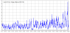

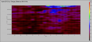

Добавлено: Вт Май 01, 2012 14:16    Заголовок сообщения: Ответить с цитатой
Данные за апрель. Увы, Лириды практически не проявились на фоне спорадического фона Sad

Сообщения: 4895

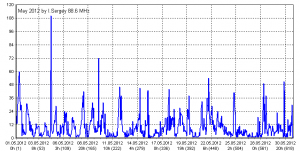

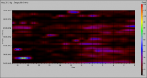

Добавлено: Пт Июн 01, 2012 19:04    Заголовок сообщения: Ответить с цитатой
Данные за май. Странный график какой-то...Может быть грозовые разряды? Традиционно, май богат на грозы.

Добавлено: Пт Июн 01, 2012 23:47    Заголовок сообщения: Ответить с цитатой
Похоже на шум или мелочь от силы.
Toliman
Зарегистрирован: 26.10.2007
Сообщения: 384
Благодарности: 103
Откуда: Gomel
Добавлено: Сб Июн 02, 2012 08:30    Заголовок сообщения: Ответить с цитатой
С метеорной активностью до 7 мая ещё можно согласиться, но дальше... мне кажется, проблема с оборудованием
Сообщения: 4895
Добавлено: Сб Июн 02, 2012 21:08    Заголовок сообщения: Ответить с цитатой
Cтранно. Поглядим что в июне будет... Если нечто подобное то буду думать как быть. Да фильтр помех проверил - предохранитель целый. Что может быть?

Добавлено: Пт Июн 29, 2012 01:27    Заголовок сообщения: Ответить с цитатой
astroivan, кстати, а тропосферное прохождение не сильно сейчас влияет?
http://www.radioscanner.ru/forum/topic16808-90.html
Судя по это ветке, не так уж и редко бывает
Сообщения: 4895
Добавлено: Пт Июн 29, 2012 01:48    Заголовок сообщения: Ответить с цитатой
Даже толком и не знаю. Но частенько поглядываю что там радиотелескоп фиксирует. Как-будто спокойный фон.
dmitry
Зарегистрирован: 08.11.2009
Сообщения: 170
Добавлено: Пт Июн 29, 2012 01:53    Заголовок сообщения: Ответить с цитатой
Попробуй время от времени проконтролировать на слух, не вылазит ли станция на длительное время (т.е. дольше, чем от метеора)
