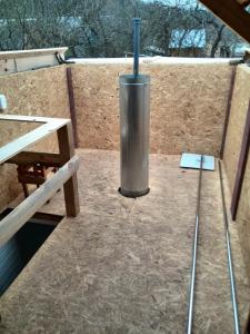

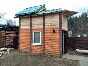

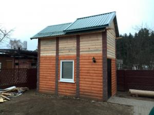

Доброго времени суток.
Вот и сбылась мечта, закончил основное строительство обсерватории. За основу была взята подсобка с хорошим ленточным фундаментом. Залита независимая от основного фундамента колонна. Крыша сдвигается по рельсам на роликах. В перспективе, буду автоматизировать. Впереди логистика проводов и установка оборудования, однако это уже более приятное занятие )))

Колонна

Все помещение хорошо вентилируется, однако интересно что будет с росой при больших перепадах температуры. Так же важно подготовиться к снегу. Планирую ставить уплотнители из ворса.

Какой диаметр колоны и какая ее высота?

Колонна 300х4000 мм

Прошу прощения, и не в качестве критики.
А зачем 50мм труба в колоне?

Добавлено: Пн Апр 14, 2014 01:17    Заголовок сообщения: Ответить с цитатой
Инженерная импровизация человека, который заливал колонну. Она должна была быть полая внутри. Те труба должна была быть 150мм. Однако, сделано так, как сделано.

А я подумал что это для кабелей.
А какой смысл в полой колоне? Скорее всего будет даже дороже чем цельная.
