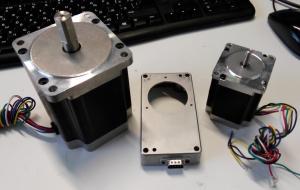

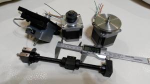

В настоящее время, помимо изготовления двух камер, фокусера и еще одной приблуды, занялся модернизацией станка - хочу оЧПУшить токарный станок.
Нашел описание подобной модификации для небольшого станка, решил двигаться той же дорогой.
Первоначально контроллер сделаю на базе Arduino + небольшой пульт с возможностью задания направления движения, выбора оси, указания глубины, шага и общей протяженности съема.
Получилось раздобыть совсем недорогих движков формата Nema23 (спасибо Шатунову Саше), правда, рассчитанных на небольшой ток, но для тестов (как минимум) пойдет.
В Китае заказал приличные драйверы и БП 48V 10A. Пока можно готовить прошивку для микроконтроллера.
Также планирую замену ходового и винта поперечной подачи на безлюфтовые ШВП. Мелкую замену уже нашел - на фото.
В общем, как-то так) Буду раз услышать комментарии и советы.

Саша, а что дает ЧПУ для токарного станка? С фрезерными понятно, а в данном случае не очень. Просто точность повышается?

По моим прикидкам - да, гораздо проще будет выточить деталь нужного размера не прилагая к этому больших усилий.
А полное оЧПУшивание с добавлением компа и программы Mach3 позволит вытачивать сложные фигуры без навыков и спец инструмента. Ну хоть тот же шарик на конце заготовки.

А что за приличные драйверы и БП?
Ветер
Зарегистрирован: 21.08.2014
Сообщения: 1266
Благодарности: 133
Добавлено: Ср Дек 14, 2016 19:09    Заголовок сообщения: Ответить с цитатой
БП обычный китайский импульсный на 480Вт, а драйверы Leadshine DM556.

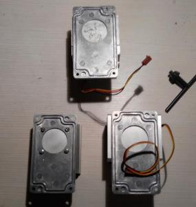

Выточил еще два отверстия под Пельтьехи в корпусах камер. Нашел Вовин радиатор (в самом неожиданном месте) и достал еще один из запасов. Так что сейчас есть три разных варианта радиаторов. Сейчас буду делать испытательный стенд и смотреть, какой как справиться с охлаждением.

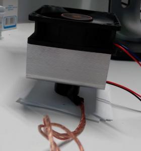

Тестирую радиаторы. На одноступенчатом Пельтье 7.5В, 3А. Вовин радиатор дал дельту в 37.5С (снаружи 29, на холодном пальце -8.5). Вентилятор я буду использовать одинаковый для всех радиаторов для чистоты эксперимента.
Радиатор, который я использовал для своей действующей Cam85 дал мне 36.5С дельты, ну и еще один радиатор показал результат в 36C . Все три радиатора немного нагревались во время работы.
Получается, что все протестированные радиаторы отлично работают и могут быть использованы. Дальнейшие манипуляции можно проводить путем уменьшения подаваемого напряжения, следя при этом за дельтой. Задачей будет найти максимальное напряжение, при котором не чувствует нагрева радиатора.

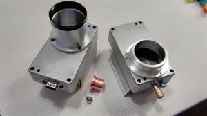

Радиатор посажен на 4 винта М4, носик на 3xМ3, сделано отверстие для питания вентилятора - соединение будет производиться внутри корпуса, две дырки М6 для продувки агроном. Все стыки буду мазать герметиком. Вот только пока не нашел оптимального варианта для заделки стыка между крышкой и самим корпусом. Какие варианты? На старых камерах я просто герметизировал снаружи лентой. Но хочу попробовать заделать изнутри. Вариант с прокладкой не очень хороший - воздух просачивается. Испытывал его на одной из камер.
Да, для проверки герметизации выточил из латуни небольшой переходник с резьбой М6 одной стороны и площадкой для крепления шарика с другой. Внутри переходника сквозное отверстие. Ну и выточил еще один холодный палец.
На камерах будут стоять одноступенчатые Пельтье - по результатам тестов дельта очень даже хорошая.

Решил, что для установки на станок нужны более мощные моторы. Надыбал 3A Nema23 и огроменную Nema34, которая пойдет на кручение ходового винта. Теперь жду драйверы. Корпус от Cam8 на фото для масштаба)

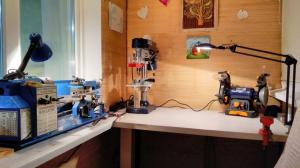

Достойно, но почему лыжи/шины хранят на балконе, и там же организуют рабочее место ?
Ветер
Сообщения: 1266
Благодарности: 133
Добавлено: Ср Дек 28, 2016 01:06    Заголовок сообщения: Ответить с цитатой
Шины и лыжи у меня хранятся в других местах. Ну а рабочее место лучше перенести в спальню?)

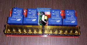

Ну и по теме. Приехал модуль с 4шт 30А реле. Буду ставить в обсерватории и заводить на нее основные линии питания:
- общая шина 12В
- монтировка
- питание доп. оборудования на трубе
- контроллер с мотором крыши
Мелкие реле, которые стоят в блоке управления обсерваторией используются для отдельных устройств, но вот возможности отрубать все, кроме самого блока управления, сейчас нет. А света не было один раз всю ночь. Вот на такие случаи и добавляю возможность отрубания всех потребителей.

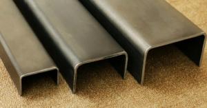

Коллеги, нет ли у кого возможности раздобыть небольшой кусочек железного П или У-образного швеллера №12-16 длиной порядка 80см? Номер соответствует ширине в см. Нужен для усиления конструкции станка.
Как по объявлениям начал ходить, так либо здоровые куски, либо у черта на куличках находятся...
