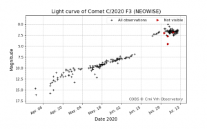

Добавлено: Сб Июл 11, 2020 16:04    Заголовок сообщения: Ответить с цитатой
Разбежка блеска кометы в 1 величину это не так уж страшно .. Wink
https://cobs.si/temp/lightcurve_20200711-123931.png
Поблагодарили(1): Балюк Игорь
Сообщения: 1867
Добавлено: Сб Июл 11, 2020 16:19    Заголовок сообщения: Ответить с цитатой
