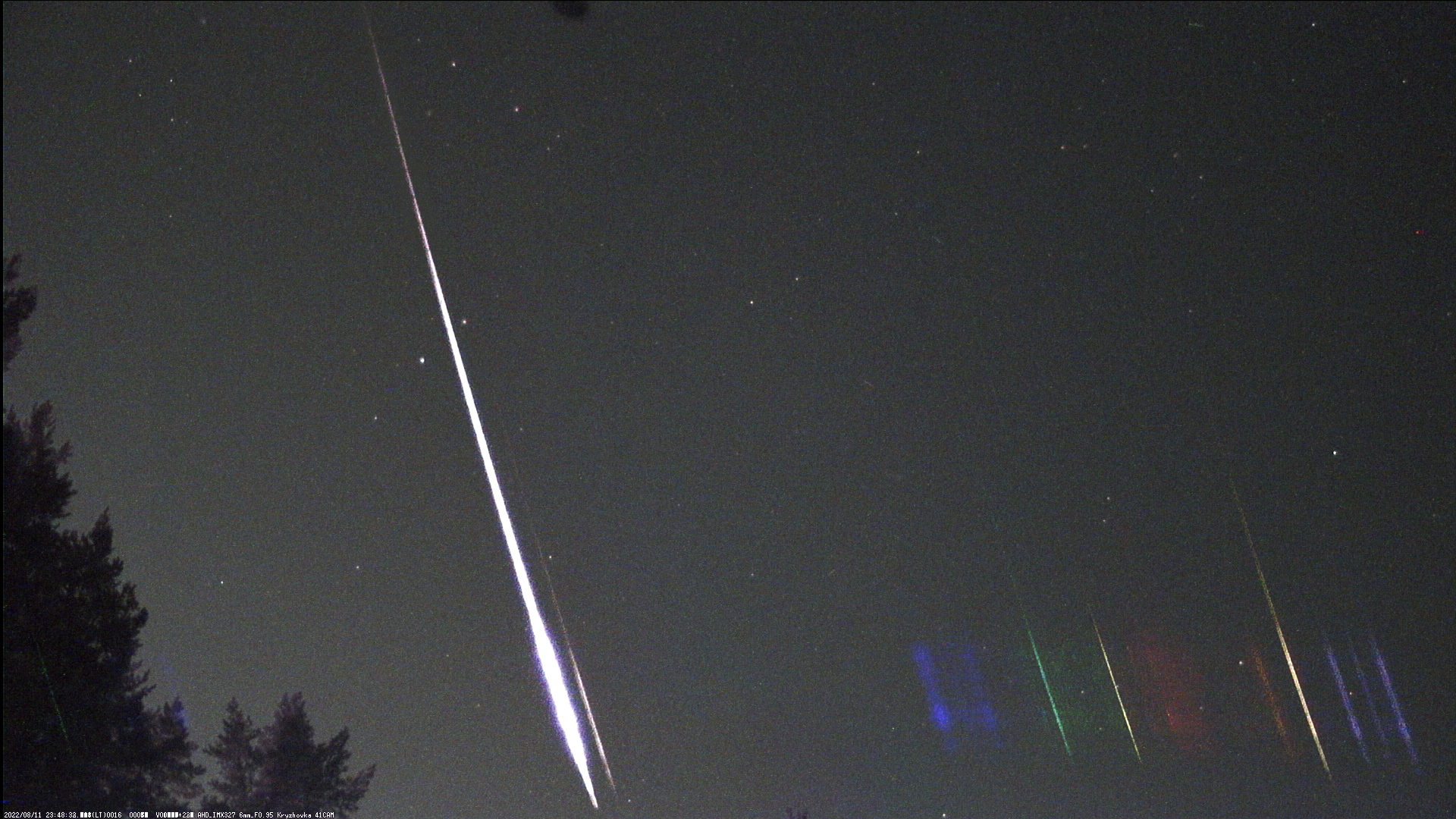

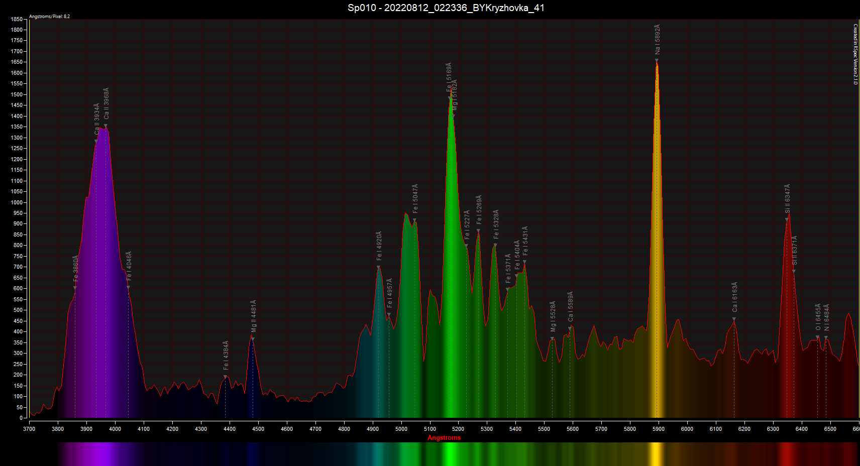

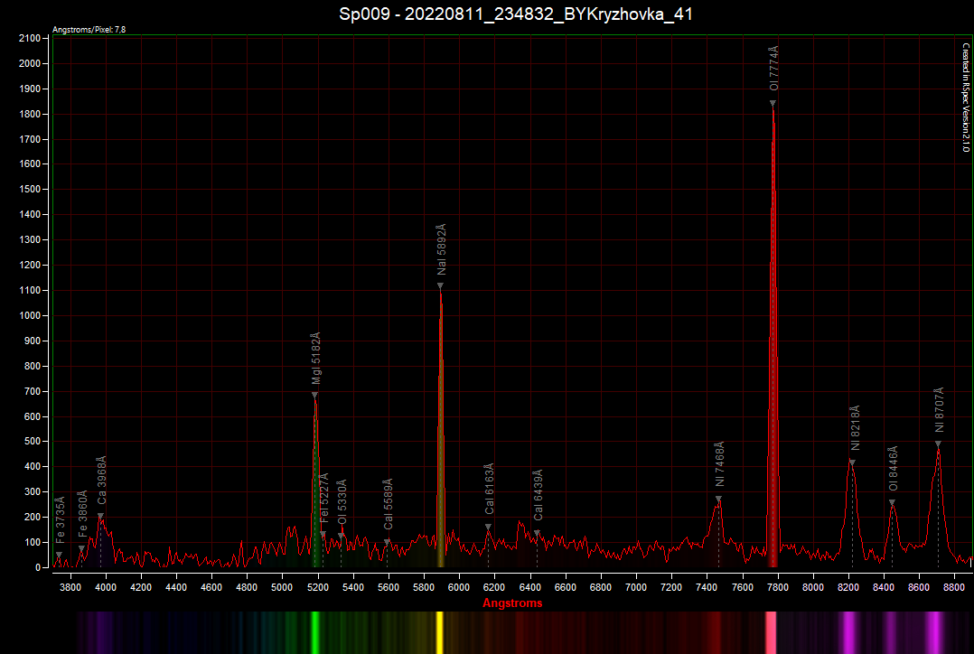

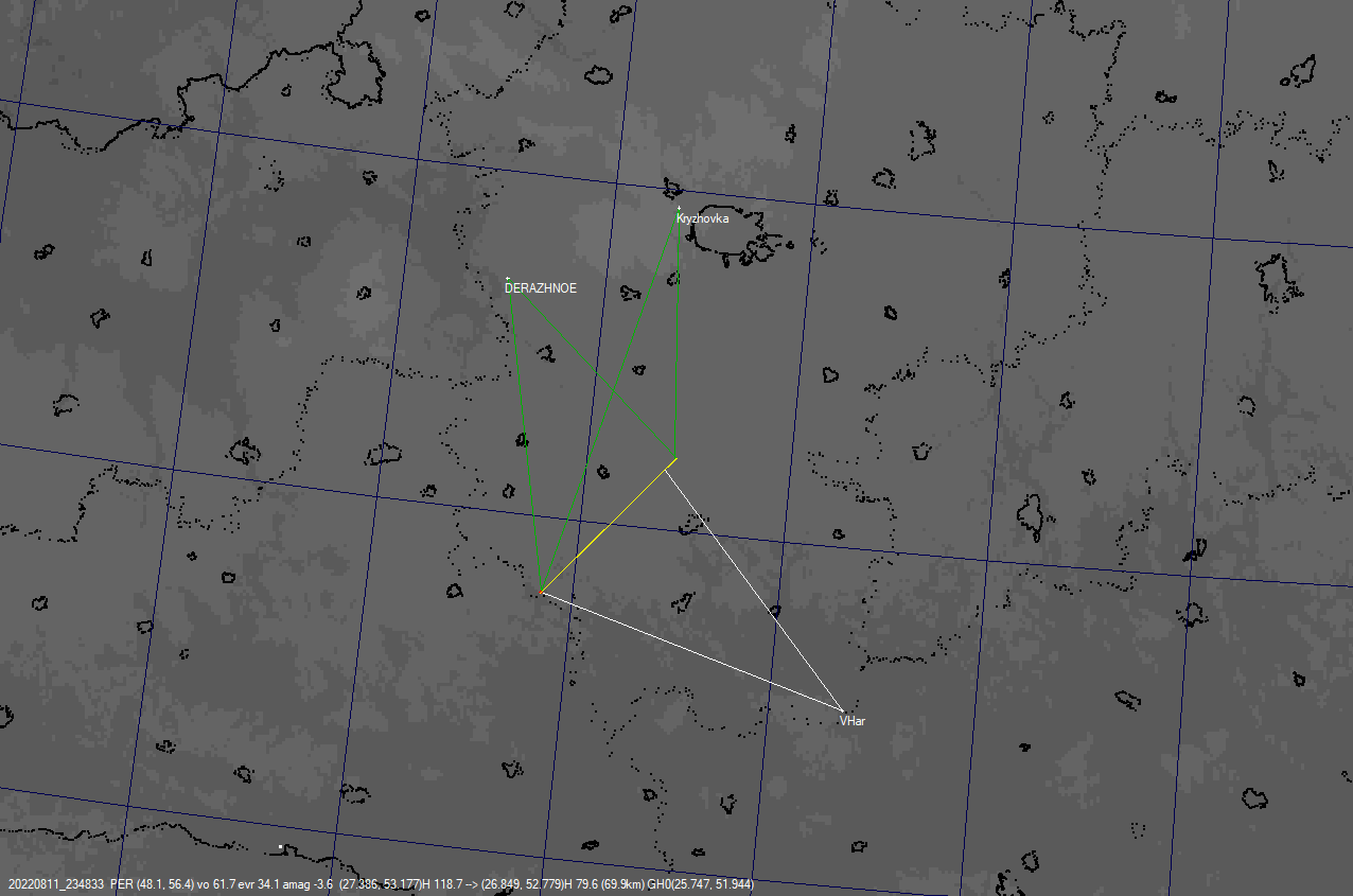

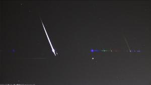

Как уже упоминалось здесь на форуме, в ночь с 11 на 12 августа 2022 года наблюдалось два болида (первый - болид с натяжкой). Самое удивительное, что оба этих ярких метеора попали в крыжовскую камеру, перед объективом которой была установлена дифракционная решетка. На камере установлен 6мм объектив, поле не очень большое - 50 гр. по ширине, поэтому тем более удивительно, что такой улов состоялся. Приятный сюрприз!
Начнем по порядку. Первый яркий метеор пролетел в 23:48:32 LT. Это был персеид. Кроме крыжовской камеры (-3.2m) его также засекли камеры в Деражном (-1.3m) и Б. Городятичах (-2.8m). С яркостью в Деражном UFOAnalyzer явно соврал возможно из-за близкой Луны в кадре. Загорелся на высоте 122км и погас на 76км.
Самые яркие линии в спектре - это Mg I 5182Å, Na I 5892Å и O I 7774Å. Это классический набор для персеид. Кроме того проявились линии дублета кальция в УФ (увидел впервые) и свечение атмосферных газов в ИК, которое тем больше чем выше скорость метеороида.
Когда я увидел, что попался этот спектр, я конечно прыгал от счастья, но так прыгать пришлось недолго, потому что спустя несколько часов попался куда более жирный экземпляр... и прыгать пришлось еще выше Very Happy . Но об этом ниже...
 Размер файла:  44.29 KB
 Просмотрено:  10043 раз(а)

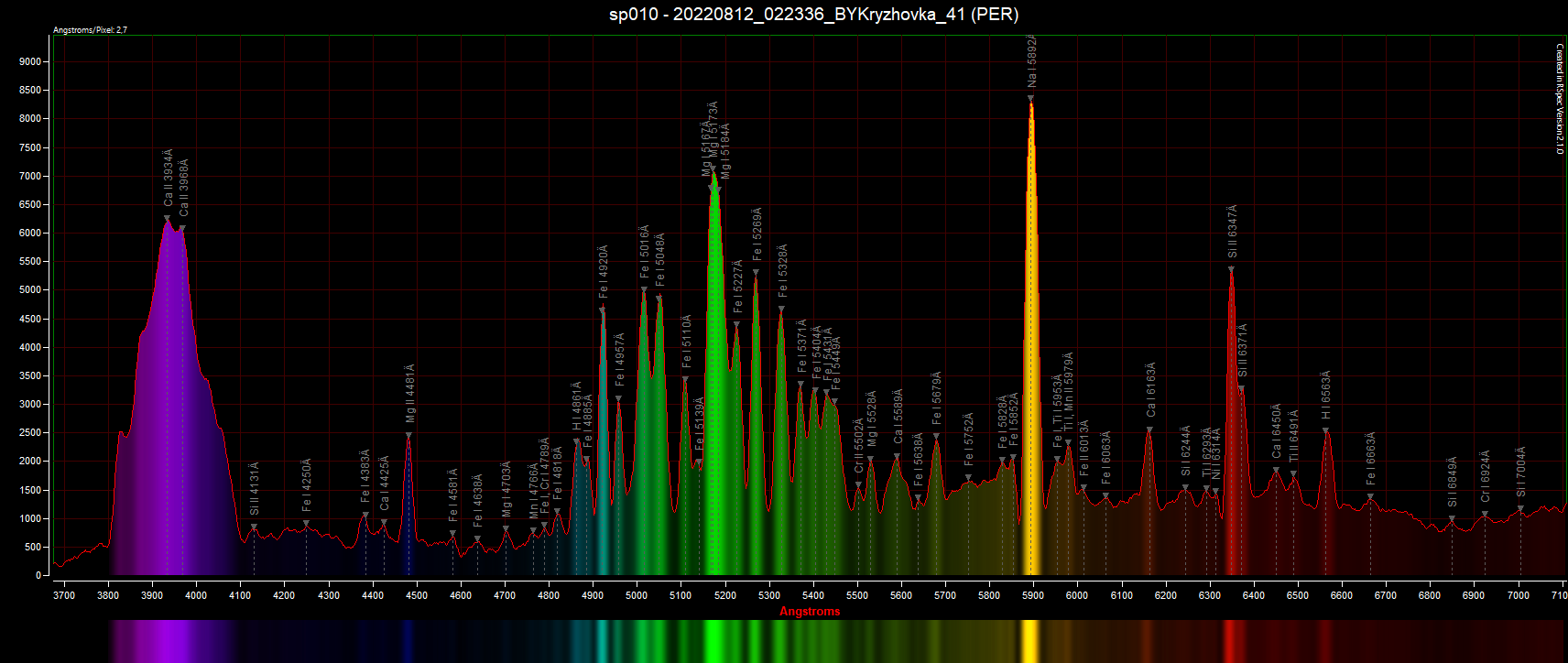

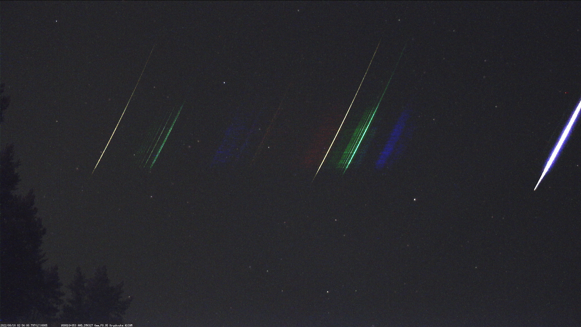

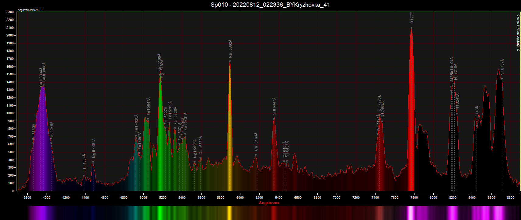

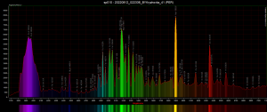

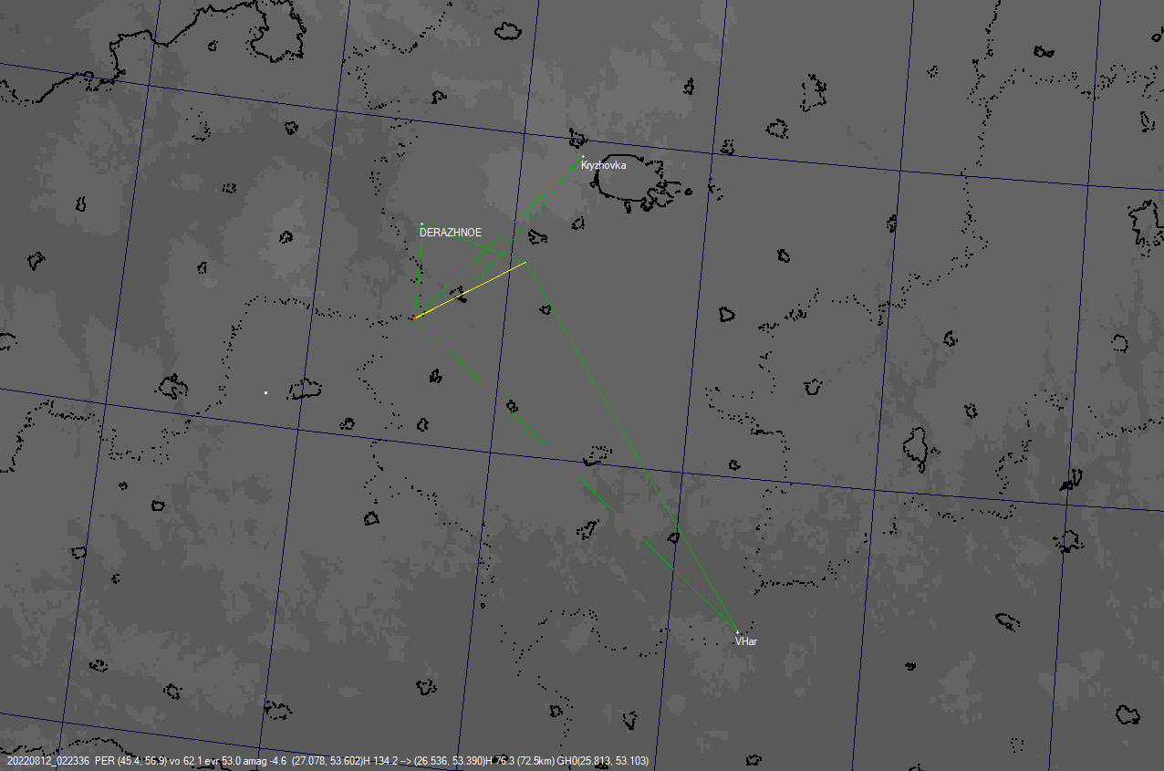

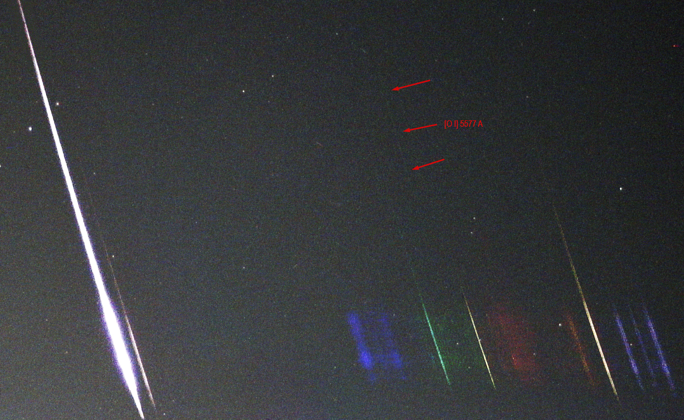

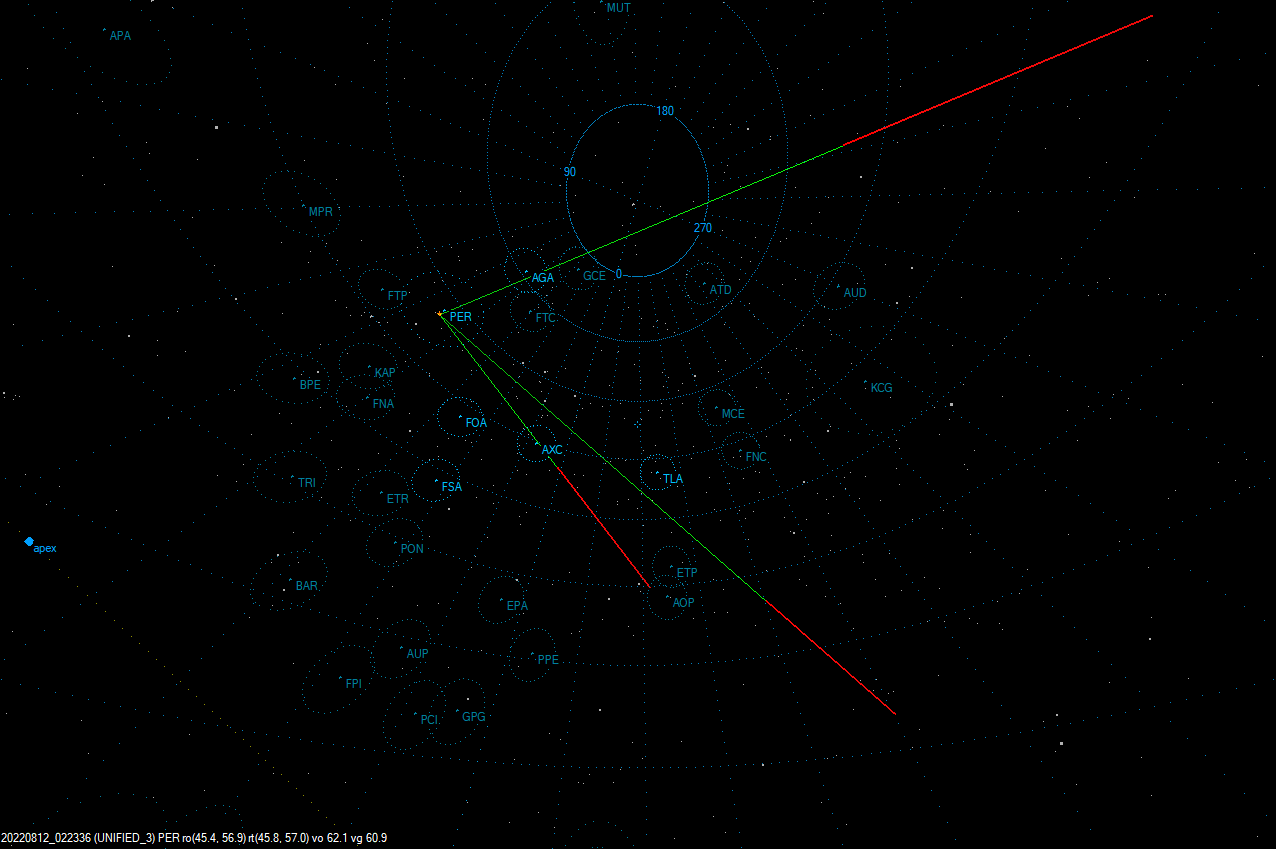

В 02:23:36 LT уже попался болид без натяжки (ярче -4m). Его зафиксировали те же камеры в Крыжовке (-4.2m), Деражном (-4.4m) и Б. Городятичах (-3.2m). Тоже персеид. Загорелся на высоте 134км и погас на 72км.
Спектр получился богатый. Помимо основных трех линий, упомянутых в посте выше, вылезла целая куча других линий - целая россыпь линий железа (Fe), мощнейший дублет кальция Ca II 3934Å, Ca II 3969Å (не ожидал что он может быть таким ярким с учетом спада чувствительности камеры ближе к УФ). Проявились также высокотемпературные линии магния (MgII 4481Å) и кремния (Si II 6347Å, Si II 6371Å) - эти высокотемпературные линии я также впервые увидел в метеорных спектрах. На сегодняшний день это самый яркий зафиксированный спектр. И если я как-то раньше говорил, что спектры персеид скучноватые, то теперь готов забрать свои слова обратно, просто не хватало яркости. Smile
 Размер файла:  87.63 KB
 Просмотрено:  10029 раз(а)
 Размер файла:  74.42 KB

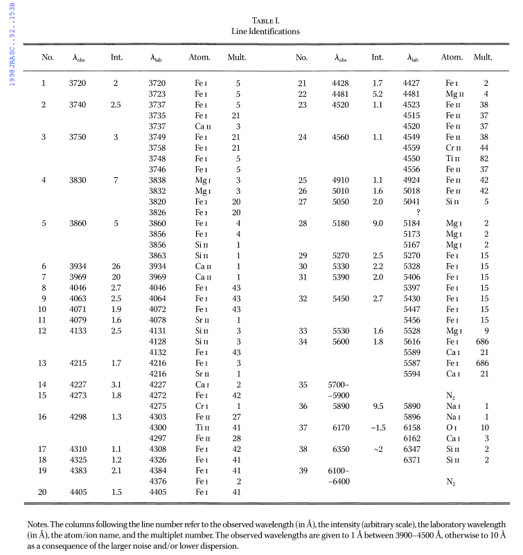

Интересный факт. Среди спектральных линий, встречающихся в метеорах есть так называемая запрещенная зеленая линия кислорода (The forbidden green oxygen line [O I] at 5577 A). Эта линия также встречается в полярных сияниях. Именно она и придает известное зеленое послесвечение метеорному следу. Появляется только на больших высотах выше 75-85 км и только у быстрых метеоров. Но самая интересная особенность заключается в том, что эта линия появляется самой первой в спектре при вхождении метеороида в атмосферу. На фото спектра от 20220811 234832 это можно хорошо видеть. Яркие линии магния и натрия возникают позже, уже в более плотных слоях атмосферы. Именно этим видимо и обусловлен вид быстрых метеоров на фотоснимках - зеленое начало и желто-оранжевое продолжение трека.
 Размер файла:  1.17 MB

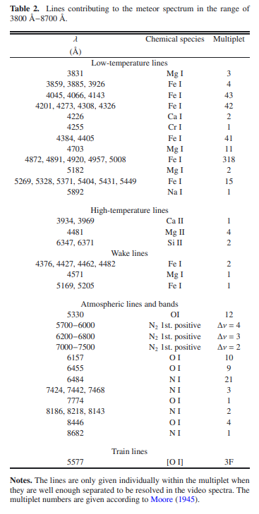

Сложность заключается в том, что даже RSpec сам по себе ничего не делает - не определяет линии автоматически. Их нужно добавлять самостоятельно из всевозможных источников и по ним калибровать спектр, а дальше сидеть и разбираться что совпадает, а что нет. Основные типичные линии в метеорных спектрах есть на картинке ниже, я их как базовую основу сейчас и использую.
Еще хочу отметить, что большинство спектров, которые попадаются в интернете, имеют невысокое частотное разрешение ~20-40 ангстрем на пиксель. Лучшие спектры имеют 12 A/px. Поэтому сравнение с чужими спектрами не всегда помогает, когда дело касается мелочей, хотя основные яркие линии конечно можно легко отождествлять. Но вот что меня действительно радует, так это то что мой сетап с 6мм объективом имеет разрешение 8 A/px, что очень даже недурственно.
Тему может поддержать и непросто, но может будут вопросы, кто-то обратит внимание на какие-то неточности и странности или поделится какими-то интересными ссылками. Я не скажу, что я специалист в этой теме, но пытаюсь разбираться. Здесь еще пока много непонятного. Smile

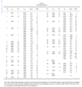

 Размер файла:  75.94 KB
 Просмотрено:  9876 раз(а)
Поблагодарили(1): SkyFox

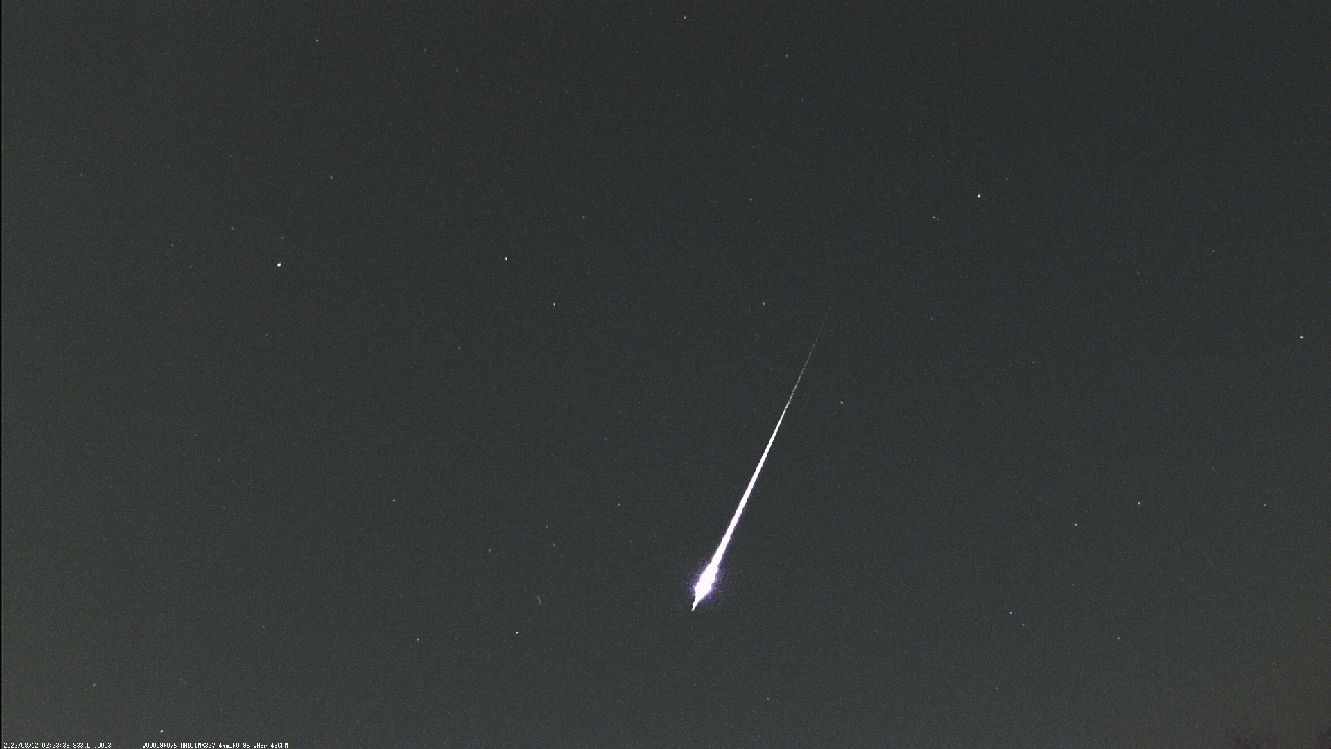

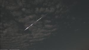

Вот такой персеид был на БАФе.

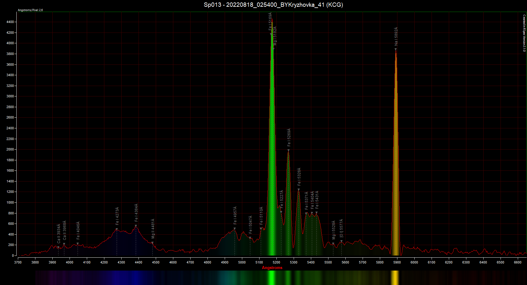

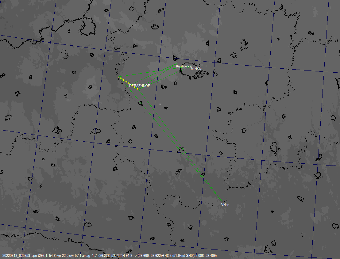

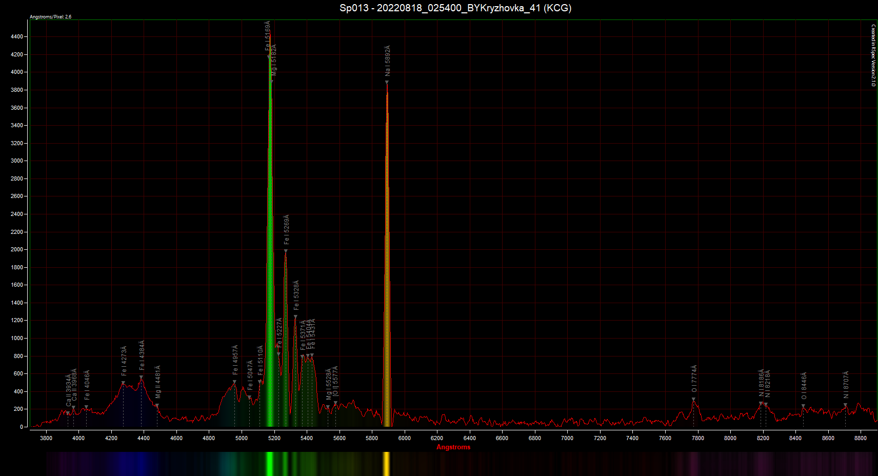

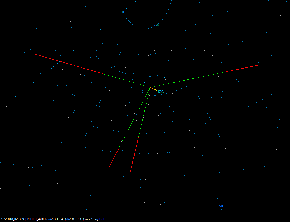

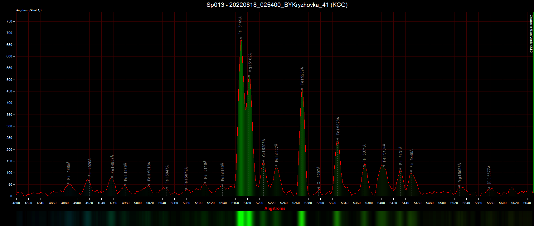

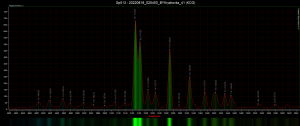

Ночь на 18 августа 2022 года принесла еще один качественный спектр. На этот раз в кадр попал чистейший каппа-Цигнид (KCG). Если есть возможность, я складываю отдельные кадры из видео со спектрами для улучшения отношения сигнал/шум. Здесь кадров было достаточно, что позволило существенно улучшить качество спектра.
Из особенностей:
- Почти нет атмосферного свечения в ИК, оно очень слабое. Это связано с небольшой скоростью KCG (Vg=19.1 km/s).
- Линия MgI + FeI превышает по интенсивности линию NaI.
- В синем светится в основном железо, дублет кальция почти не заметен.
- Заметен небольшой пик на длине волны запрещенной зеленой линии [OI] 5577A что очень странно. Для таких скоростей и высот ее по идее не должно было быть. Может за этот пик ответственен другой элемент, точно сказать пока не могу.
- Высота полета 91km -> 48km. В Деражном метеор пролетел прямо в зените.
 Размер файла:  65.16 KB
 Просмотрено:  9837 раз(а)
Визуальный диапазон
 Размер файла:  60.8 KB

Решил я пойти немного дальше в своих изысканиях... Как известно, дифракционная решетка дает спектры 1-го, 2-го и выше порядков. Т.е. за спектром 1-го порядка идет спектр 2-го порядка (см. 1-ю картинку), причем у меня УФ 2-го порядка накладывается на ИК 1-го, это нужно иметь в виду при анализе. Так вот, спектр 2-го порядка имеет меньшую яркость, но лучшее разрешение. На спектре KCG получился довольно неплохой спектр 2-го порядка в зеленой области. Я к нему и решил прикалиброваться и поисследовать его. Вторая картинка - результат.
Что интересного. Часть линий я брал как обычно из известного списка типичных для метеоров линий, а другим пикам на спектре искал соответствие в спектре Солнца. В основном это все были линии железа. Но попались и две линии хрома. Не знаю, насколько все это соответствует действительности, но на вид выглядит красиво. Здесь бы услышать комментарий специалиста, да где ж его взять ).
Еще один очень важный результат - это то, что линия FeI + MgI в районе 5180A уверенно разделилась на 2 отдельных линии и видно, что линия FeI интенсивнее чем MgI. При классификации метеорных спектров, как я видел в разных статьях, интенсивность линии FeI + MgI принимают за Mg, что кажется неправильно, т.к. неизвестно соотношение Fe и Mg в этой линии. И в то же время я пока не находил в интернете спектров, на которых бы эти 2 линии были разрешены на две отдельные. Может просто плохо искал. Sad
Вообще, точность и разрешающая способность такого примитивного спектрального инструмента меня и радует, и удивляет.

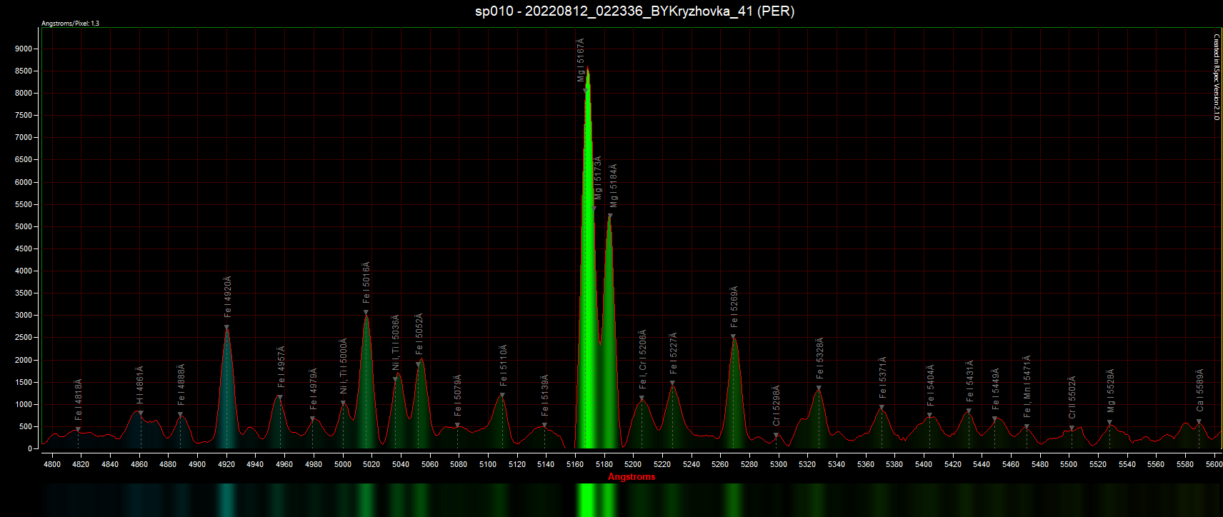

Делаем работу над ошибками. Линия, которую я считал как FeI + MgI (~5180A), на самом деле является почти чистым магнием - там триплет магния (5167A, 5173A, 5184A), а железо судя по всему там не много добавляет в свечение. В спектре первого порядка эти линии не делятся, в спектре второго порядка третья линия видна отдельно. Между разделенными линиями всего 1.6nm (!). Если честно, я поражен разрешающей способностью инструмента, который можно спрятать от окружающих в кулаке Smile .
Кроме того, я с пристрастием пересмотрел спектр PER от 12 августа и добавил еще идентифицированных линий после сравнения со спектром Солнца. Итого удалось обнаружить около 60 (!) линий. Surprised
Совершенно уверенно видны линии Ca, Mg, Fe, Na, Si, а также атмосферных газов O, N. Менее уверенно видны Ti, Cr и неуверенно Mn, Ni. Есть линии еще одного элемента, который меня поставил просто в тупик - это водород. Отчетливо видно свечение как Ha (6563A) так и Hb (4861A). Какова природа их появления, мне пока не понятно. Может у кого-то есть идеи?
P.S. Вообще, копаться в хорошем спектре можно до бесконечности Smile

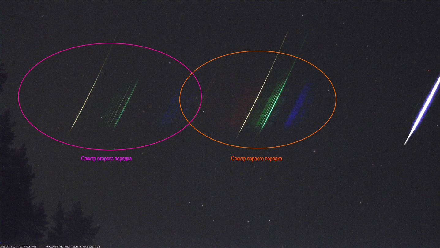

Спектр первого порядка 3700-7100А
 Размер файла:  72.77 KB
 Просмотрено:  9765 раз(а)
Спектр первого порядка 3700-7100А »»»
Спектр второго порядка 4800-5600А
 Размер файла:  65.24 KB
Спектр второго порядка 4800-5600А »»»

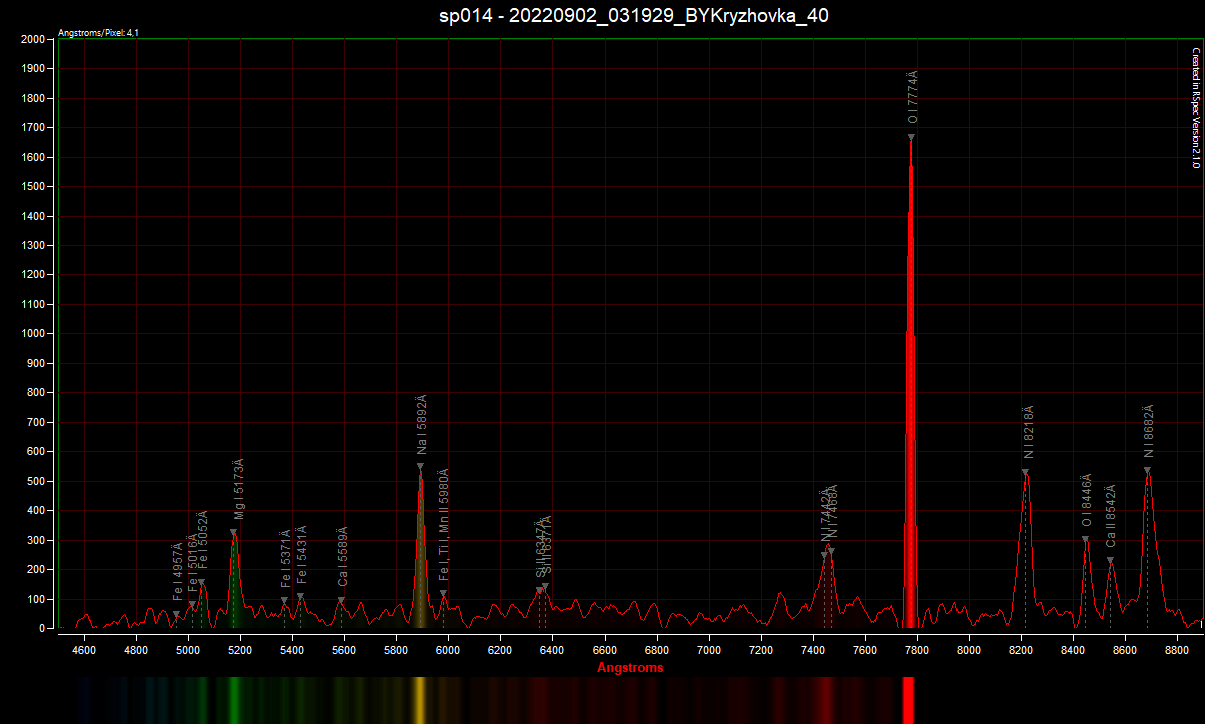

В ночь на 2 сентября в 40-ю камеру с 4mm объективом попался достаточно яркий около -2.5m метеор со спектром. Базиса пока нет, должен попадать в южную гродненскую камеру, но свежих цсвешек из Гродно уже давно нет Sad . По направлению это может быть LAR (lambda Arietids)...
Уже по спектру видно, что это очень быстрый метеор - атмосферная линия OI 7774 доминирует с большим отрывом. Еще из особенностей можно отметить слабое свечение линий железа, метеор явно обедненный на Fe. Свечения в синей области вообще не видно что странно для быстрого метеора. Возможно, это особенность конкретного сетапа с 4mm объективом, который явно уступает сетапу с 6mm объективом, а возможно, это физическая особенность самого метеора (или ему просто не хватило яркости) - нет синего дублета CaII в УФ, характерного для быстрых метеоров с высоким ионизационным потенциалом. Хотя при этом проявился CaII 8542A в ИК (в спектре персеида, который я разбирал выше, CaII в ИК кстати тоже обнаружился, причем весьма мощный).
