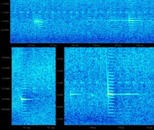

Начал первые наблюдения 9 августа. Заметно уменьшился общий фон спорадики в дневное и вечернее время. Многие FFT-спектры бурстов отличны от тех, что я наблюдал в потоке d-Aquarids. В связи с этим задаю несколько вопросов.
ВОПРОС №1
Как определить скорость и направление движения метеора по FFT-спектру, Виталий (Lupus) мне уже разъяснил. Но как вычислить то же самое, если на спектре имеем «хвостик» выше и одновременно ниже несущей частоты сигнала? В каком направлении движется такой метеор? (вложение 1)
ВОПРОС №2
Как объяснить появление большого количества бурстов значительно ниже/выше основной частоты? (вложение 2)
ВОПРОС №3
Как определить звездную величину самых слабых метеоров, бурсты которых я регистрирую?

Отвечаю на вопросы:
На самом деле не так всё просто в деле определения скоростей радиометеоров по доплеровскому сдвигу. Но подробности позднее.
Пока пояснения касательно вопроса: это проявляется в силу трёхмерности геометрии "Tx-метеор-Rx" (картинка в аттаче).
Иногда метеор пролетает так, что его след образует с наземным передатчиком и приёмником треугольник с вершинным углом в 90 градусов. По мере пролёта метеора (точки 1 и 2) эффективно он будет к нам приближаться вплоть до точки 3 -- это будет эквивалентно "остановке метеора". После точки 3 (точка 4 и 5) метеор будет казаться удаляющимся.
К слову сказать, область 1-3 является back-scattering (обратное отражение), 4-5 -- forward-scattering (прямое отражение). Для дальних станций чаще всего реализуется режим forward-scattering -- т.к. станция "засвечивает" кусок неба невысоко над горизонтом. Но это вовсе не обязательно.
ВОПРОС №2
Сам наблюдал подобное неоднократно. Это либо отражения на боковых гармониках несущей (посмотри скриншоты HROFFT наиболее ярких метеоров -- при его пролёте появляется "расчёска" полосок, равноотстоящих от несущей), либо это отражения от других станций, лежащих в близких частотах. Для них геометрия системы "Tx-метеор-Rx" будет иной, поэтому след не проявляется сразу на всех частотах -- а только на тех, которые позволяют отразить сигнал к приёмной антенне.
ВОПРОС №3
Тоже непростой вопрос. Можно посмотреть суточное число наиболее коротких сигналов СПОРАДИКИ (т.е. наиболее слабых метеоров) и по ним вычислить проницание. Проще это оценить из общего уровня спорадики (общий уровень я вытянул, например, из твоих данных по дельта-Акваридам).
Я сейчас прорабатываю этот вопрос по литературе. Самому же интересно -- это очень важный параметр.

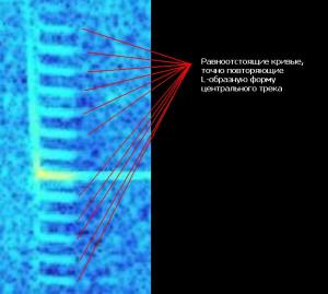

В третьих, многие метеоры порождают взрывы в атмосфере, с последующей ее ионизацией облаком расширяющихся газов, образованном при взрыве метеорного тела. Это облако фиксируется аппаратурой в виде концентрических прямых, отходящих от основного FFT-спектра бурста (вложение 2).
Не согласен с интерпретацией.
Смотри картинку во вложении -- все отростки точно повторяют форму самого яркого, центрального трека. Все имеют классическую L-образную форму. И что не маловажно -- динамика расширения одинакова. Но так быть не может: время на картинке идёт слева на право, значит метеор "появился" в верхнем левом углу спектрограммы. Если предположить, что по мере пролёта метеор вспыхивал, то мы бы видели, что когда сформировался весь трек на спектре, то самые верхние "зубчики расчёски" были бы менее широкие -- т.к. они образовались раньше, а плазма-то расширяется! Кроме того, "зубья" идут строго через равные промежутки по частоте, а значит это всё же особенность ТВ-сигнала -- это просто "призраки", т.е. след того же самого метеора, но на боковых частотах от несущей. Почему их меньще у delta-Акварид? Потому что они не такие быстрые и яркие.
Полагаю, что в дальнейшем стоит взять «на заметку» и изучить зависимость: скорость/продолжительность эхо.

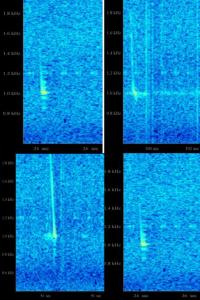

Для картинки "Эхо-доплер-скорости Персеидов.jpg": верхний левый фрагмент v=-2,7 км/c, верхний правый v=-5,3 км/c, нижний левый фрагмент -- v более -5,3 км/c, нижний правый фрагмент v= -2,7 км/c.
Для картинки "Эхо от оболочки ионизированных при взрыве метеора газов.jpg" верхний правый фрагмент v=-1,2 км/c, нижний левый фрагмент v=-0,96 км/c, нижний правый фрагмент v=-4,22 км/c.
Знак "-" означает, что метеор летит на наблюдателя.

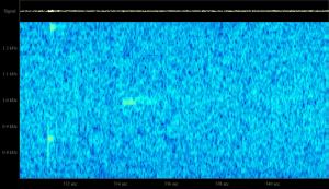

Подробный вид трека метеора с "расчёской" на FFT-спектре.
 Размер файла:  46.15 KB
 Просмотрено:  23611 раз(а)
Подробный вид трека метеора с "расчёской" на FFT-спектре. »»»

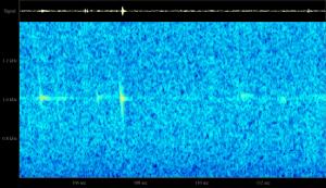

В подтверждение вот спектр ТВ-сигнала с юга (частота настройки 49,7490 МГц):
Чётко видны гармоники кадровика через 50 Гц от несущей.

Вот он, телевизионный сигнал во всей красе...
На частоте 1100 герц - несущая, дальше с шагом в 50 герц вверх и вниз отстоят гармоники кадровых управляющих испульсов: сюда входят гасящие импульсы полей и кадровые синхроимпульсы, а также специальная информация, которая передаётся два раза за кадр в специальных строках (по памяти номера не помню). Это обеспечивает регулярность структуры спектра в области низких частот. Хочу обратить также внимание на асимметрию в области низких частот, вызванную тем, что имеет место частичное подавление несущей, притом фильтрация по спектру относительно несущей несимметрично.
Дальше чётко видны небольшие отклонения спектра от несущей во временной области. Эти временнЫе участки, попадающие в спектрограмму, означают изменения общей яркости изображения по полю. Малые по частотной амплитуде выбросы по сравнению с большей частотной амплитудой означают более плавные, медленные измениния яркости. Малые же по интенсивности (яркости) выбросы означают меньшую величину изменения яркости по сравнению с более интенсивными выбросами.
На частотах около 1400 Гц и 800 Гц также видны чёткие спектральные компоненты, интенсивность которых практически не меняются во времени. Такая же компонента просматриваетя чуть выше 1900 Гц. Эти компоненты носят регулярный характер и определяются шириной кадровых гасящих импульсов.
Все же остальные компоненты определяются уже характером видеоизображения.

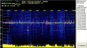

Внимательно следил за работой HROFFT. Хорошо то, что программа не реагирует на доп.информацию, считая только кратковременные импульсы (бурсты).
Теперь новости в лучших традициях социалистического прошлого...
Метеорный ливень Perseids состоялся!!!!
После обработки первых данных, полученных в HROFFT, стали видны пределы ее возможностей. Также, была зафиксирована легендарная мощь метеорного потока Персеиды (достаточно вспомнить средневековые гравюры!). В часы максимума потока для программы HROFFT, небо буквально светилось от отраженных сигналов. Она выдавала (в каждой 10-ти минутке) по 600 секунд времени действия бурстов не производя подсчет их количества (уровень входного сигнала поддерживался постоянным на уровне 25….30 единиц)! Первоначально я подумал, что имеет место быть прием TV несущей в прямом канале. Однако это не так. Когда принимается чистая несущая, программа рисует сплошную линию в своих файлах. Здесь же, подобной линии нет, видны метеорные взрывы, что подтверждает прием отражений от ионизованных областей. Вдобавок все максимумы идут через одинаковые промежутки времени, что косвенно отвергает прием несущей. Жаль, что максимум потока для Среднего Поволжья пришелся на дневное время! Выкладываю почти 4-ро суток наблюдений. Непрерывную запись постараюсь провести как можно дольше. Не хотелось бы повторить ошибку с d-Aquarids, когда поток был еще активен, а я прекратил наблюдения и не получил перехода максимума приема бурстов по времени и дате от Акварид к Персеидам.
Однако, возникает один очень интересный вопрос!
ВОПРОС:
Как вычислять максимум потока, если среднее количество бурстов почти неизменно (может даже уменьшиться), но растет общее время приема отраженных сигналов?
МОЕ МНЕНИЕ: определять максимум следует по общему времени приема сигналов, общее количество бурстов воспринимать, как дополнительный (не основной) аргумент.

Виталий, у моей антенны ДН "смотрит" на северо-восток.

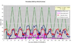

Сегодня, т.е. на следующий день, решил подправить свой пост в отношении работы метеорной проги HROFFT. Программа не доработана до уровня серьезной аппаратуры при наблюдении мощных метеорных потоков по несущей частоте TV передатчика. Она явно «глючит», т.к. временное разрешение у нее очень мало. Как вычислять максимум потока при наблюдениях в HROFFT, если среднее количество бурстов уменьшается (!), но растет общее время приема отраженных сигналов? Другими словами программа перегружена и работает неадекватно.
Определять максимум, при ее применении в потоках подобным Персеидам, следует по общему времени приема сигналов, не беря во внимание общее количество бурстов. Такой искусственный подход не есть правильное решение задачи! Полагаю, что для "посветки" слабеньким радиолюбительским передатчиком метеоров для большого коллектива, она ешо сгодится. НО НЕ БОЛЕЕ ТОГО! А жаль.... Sad

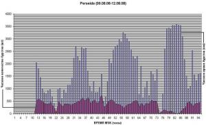

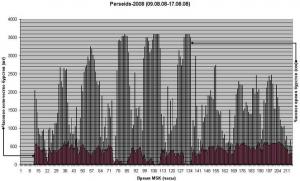

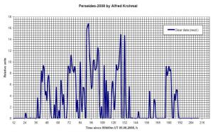

Выкладываю конечные данные по наблюдению максимума потока Персеиды-2008. Программа HROFFT, обработка в Hrofft2Rmobv3, построение диаграммы в Microsoft Office Excel.
Было бы интересно сравнить мой результат с еще чьим-нибудь. С нетерпением ожидаю результат от Ивана Сергея.

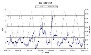

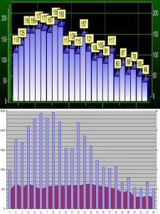

Вот первые результаты обработки данных Alfred'а по Персеидам-2008.
Интегральный максимум пришёлся на ~14h00m UT 13.08.2008.
Дальше планирую ещё обрабатывать.
Делал не совсем честно -- вместо часовых чисел метеоров брал совокупную длительность за час, т.к. на максимуме HROFFT просто зашкалило, и не хватило временнОго разрешения. Такой подъод не совсем корректен: да, общая длительность связана с числом метеоров, но нелинейно. Впрочем, данные получились вполне правдоподобные: на третьей картинке я предоставил данные by David Entwistle.

Виталий, приветствую! Одновременно с HROFFT я наблюдал в RRv1.1. К сожалению только последние сутки. Кабы знал какие возможности заложенны в РадиоРекордер....выкинул бы HROFFT на помойку (извините за резкость выражений)! Мои тесты обеих программ в соответствующих темах форума. Здесь выкладываю диграмму на 17 августа 2008г по Персеидам в радиоРекордер и HROFFT. Из адекватности графиков видно, что можно за основу (при обработке) брать "время звучания" бурстов от HROFFT.
P.S.
Ждем-с 2-й том по радиометеорам!!!

Итак , выкладываю свои данные наблюдений Персеид. Программа детекции метеорных сигналов - SpectrumLab, рабочая частота 90,4 МГц. Направление 5-элементной антенны запад 270 градусов. Угол элевации - 5 градусов. Пик не очень ярко выражен, в отличие от данных Альфреда, но все-такие это кое-что. Очень часто на спектрограммах я видел вклинивающиеся сигналы от неизвестных FM-станций. Хотя большую часть наблюдательного времени эфир чистый, не нарушен вещанием каких-либо станций. По-момему, мне нужно искать более свободную частоту. Или нужен какой-либо хитрый фильтр для подавления "паразитных станций"?
Результаты радионаблюдений Персеид в 2008. P-II (400 МГц) 90,4 МГц рабочая частота. Азимут -270 градусов.
 Размер файла:  84.2 KB
 Просмотрено:  23298 раз(а)
Результаты радионаблюдений Персеид в 2008. P-II (400 МГц) 90,4 МГц рабочая частота. Азимут -270 градусов. »»»

Добавлено: Вт Сен 02, 2008 19:58    Заголовок сообщения: Ответить с цитатой
Иван, приветствую! Как и более ранние твои наблюдения, всё вновь выложенное, скачал в свой архив.
Может все дело в технике и антенне? Низкая чувствительность-мало бурстов, низкая селективность-прием соседних станций (или более дальних?). Возможно некачественная конструкция антенны. К тому же наши направления приема-антиподы. Я постараюсь реализовать у себе еще одно, западное направление (см. вложение). Однако это будет сделать не просто! Москва, Ст.Петербург и другие крупные города вещают "айда-ушел"! Слышу их в прямом канале. Здесь, правда, лучше послушать что скажет наш Гуру (без юмора!), т.е. Виталий. СпектрумЛаб я тоже маленько "пытал". Чувствительность у программы отменнейшая!
Я сообщал в теме "Сложность использования высококлассной техники" эти мои проблемки. Вижу и тебя они начали "доставать"! Диапазон УКВ и FM вещания, по-моему, следует забыть! Не те времена, когда было 2-3 станции! Реальны под наши наблюдения только метровые каналы TV вещания. Но, там уже иехника нужна другая....

ПРЕДВАРИТЕЛЬНЫЕ результаты Ивана (Z(t) -- профиль потока):
Максимум приходится примерно на 68 час с полуночи 9 августа 2008 г. (UT), т.е. 20:00 UT 11.08.2008.
ПРЕДВАРИТЕЛЬНЫЕ результаты Альфреда:
Максимум приходится примерно на 90 час с полуночи 9 августа 2008 г. (UT), т.е. 18:00 UT 12.08.2008.
"Серая дорожка" на обоих графиках -- ошибка (среднеквадратичное отклонение) определения N. Но это предварительные данные -- ошибка меньше (проверил быстренько, но сил нету переделывать сейчас).
Что можно сказать... Пики отличаются на 22 часа -- это очень много. К визуальному пику (6 утра 13 августа по UT) ближе Альфред. К сожалению, из-за того, что в момент всплеска HROFFT ушла в насыщение, точного положения пика не определить. Почему пик у Ивана раньше на сутки -- вопрос.
Да, я специально вырезал равные участки. Иван месяц наблюдал (правда, были перебои в несколько часов, а один раз даже несколько дней -- это сильно снижает точность обработки), у него заметны два всплеска... В общем, пока не всё так радужно с персеидами, как хотелось бы...
