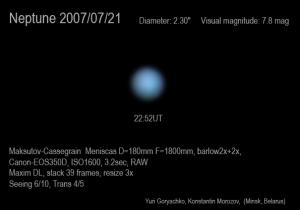

Добавлено: Вс Июл 22, 2007 10:34    Заголовок сообщения: Ответить с цитатой
Уран есть... Идем дальше... Нептун...
Кадров снять удалось немного, пока мы с Юрой (Yuri_18) навелись, отстроились, отфокусировались и т.д. планета стала уходить за дерево , так что всего 39 кадров вышло.
Снималось всё в РАВ режиме, так сразу в МаксимДЛ и сложил, без конвертации.
В Фотошопе увел цветовую гамму в синий цвет ( результат стэка был бирюзовый, прям как Уран - не понравилось), сдвинул цветовые каналы ( атмосферная дисперсия "растянула" диск в радугу ). Потом подумал, увеличил втрое изображение и чуть подрезал ореольчик вокруг диска для более четкого лимба.
Остальные данные по съемке - на картинке...
 Размер файла:  41.34 KB
 Просмотрено:  29274 раз(а)

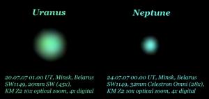

Добавлено: Вт Июл 24, 2007 07:41    Заголовок сообщения: Ответить с цитатой
Продолжаем...
Сегодня с Витом попробовали отснять Нептун. Что можно сказать? Тяжеловатый объект для 114мм и компактной цифровой камеры, жмущей сигнал в jpg... Однако не всё так безнадёжно!
В сложение ушло 45 кадров из 72, всё тот же SW1149 на EQ5, но окуляр 32мм (28x), Konica-Minolta Z2, 10x optical zoom + 4x digital zoom, ISO 400, 2.5s exposure.
Для сравнения цвета обе планеты разместил рядом. Цвет планет родной, какой получался в ходе съёмки.
 Размер файла:  65.17 KB
 Просмотрено:  29052 раз(а)

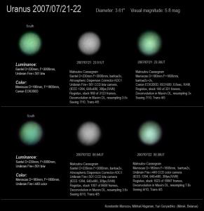

Добавлено: Сб Июл 28, 2007 01:44    Заголовок сообщения: Ответить с цитатой
Полная версия обработки...
Добавлена съемка Миши ( Dobermann ) - у него черно-белая камера , но почувствительней и менее шумная. И телескоп Сантел МАК 230 - тоже картинку рисует более контрастно.
В итоге его чб на наш цвет собрали.
 Размер файла:  169.55 KB
 Просмотрено:  29022 раз(а)

Добавлено: Сб Июл 28, 2007 17:08    Заголовок сообщения: Ответить с цитатой
Это облачный слой реально видно? ОООО!
Добавлено: Сб Июл 28, 2007 21:08    Заголовок сообщения: Ответить с цитатой
Костя, Уран действительно отличный! Насчёт адекватности картинки -- вероятность того, что это глюки камеры привели к тому, что полосы расположены как надо (т.е. планета "лежит на боку") весьма маловероятна, а тот факт, что полосы появляются при съёмке на разные приёмники и с разных телескопов сводят вероятность багов к нулю. Плюс, полосы видны в сырцах с обоих установок. Так что -- мои поздравления!

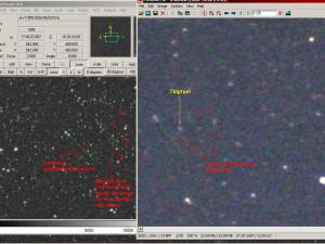

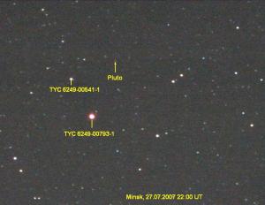

А вот результат нашей охоты за Плутоном. Я выкладываю пока черновой вариант обработки, выполненный мной -- сегодня видел у Тани на ноуте гораздо более хорошую картинку, так что потом выставим лучший вариант.
Съёмка велась в Роще, на юго-юго-западе Минска, в поле, в ~500 м от кольцевой. Доехали туда спокойно, прошли вдоль ветки ж/д, и спустились в лесополосу, чтобы выйти в поле. Последний раз я тут был зимой вместе с Selestia, Pova и Deimos'ом. Было около -20, снег реально по колено, встать с маунтами можно было только на лыжной трассе. :D
В этот раз поле также преподнесло сюрприз -- оно было сплошь заросшим кормовым бобовым растением (забыл, как называется... вроде, люпин). Всё мокрое, идти тяжело... Но это нас не сломило -- небо было ясное. Обязанности разделили: я наводился на полярку, выставлял уровни и т.д. (артиллерист-установщик орудия), а Таня с Вовой (артиллеристы-снайперы) вели пристрелку одиночными по области, где должен был быть Плутон. Луна была в фазе около 0,6 и ещё не села, как раз над ней и немного к югу располагался Плутон на расстоянии градусов 15-ти... Он имеет звёздную +14,1m, но небо Рощи -- одно из самых тёмных в Минске, и млечный путь, который просматривался в Лебеде, давал повод для уверенности, что мы словим Плутон в городских условиях. Пока ребята нацеливались, я валялся в люпине с биноклем :D и рассматривал красоты неба... М13, М52, самолёты.. Небо было хорошим.
Зафотали 22 кадра, 5 offset'ов и 4 dark'а. Представленная фотка -- результат их сложения в IRIS. Выдержка каждого кадра -- 10 с, при бОльших выдержках -- засвет шёл.
Сетап: рефрактор SW1025 на EQ5 с ведением, фотик Canon 30D, прямой фокус.
Итак, Плутон на окраине столицы, при довольно яркой Луне невдалеке, словить полностью реально! :)
Зато сколько я убил времени на его поиски... Из-за глупой ошибки (забыл перевести месяц в RS5) я не мог никак найти его в том месте, где показывал его RedShift5. Грузил снимки из нэта нужных областей, ползал вдоль и поперёк по снимку, но у меня было несколько координат, которые не сходились друг с другом! :( ... В итоге, к утру я почти сдался и лёг спать. В полдень получил от Вовы координаты Плутона на 27-е и 28-е число, расставил метки на фото, прикинул траекторию движения и начал искать снова. Всё говорило в пользу того, что по предельной звёздной мы его должны достать. И область на снимке нужная... И вот, сравнивая третий час подряд наш снимок с фоткой DSS, я заметио странную вещь -- в одной из цепочек звёзд рядом должен были располагаться две звёздочки одинаковой яркости. А на нашем снимке -- только одна, и ярче, чем она должна быть. На эту область ещё ранее указывала Таня -- Плутон должен был быть там. Подёргав уровни, я увидел эти звёздочки ниже яркой "звезды"! Яркая -- это и был Плутон!!!
Потом ребята смеялись -- RS5 показывал положение Плутона с ошибкой всего в 15". Так что я сам себе создал проблемы из-за невнимательности.
Вечером, инсталлировав и загрузив CdC ("Картес"), и подгрузив из нэта каталог USNO для нужной области, я дивился, насколько точно он показывает положение планеты...
На второй картинке приведён скриншот моего "открытия" с пояснениями ("ты" на подписях -- это обращение к Вове :)).
P.S. Спасибо Тане и Вове за удачную охоту на Плутон!
P.P.S. Клайду Томбо было значительно сложнее...
 Размер файла:  140.24 KB
 Просмотрено:  29009 раз(а)
 Размер файла:  39.91 KB

Добавлено: Сб Июл 28, 2007 21:38    Заголовок сообщения: Ответить с цитатой
Ай молоцы !
Поздравляю с героическим окончанием столь трудного дела ).
Есть пара вопросов. Какое исо стояло у фотика и за какой промежуток времени отсняли кадры?
По поводу Урана. Вит , а где там сырцы ? Там всё обработанные кадры и с разных камер и в разное время.
Добавлено: Сб Июл 28, 2007 21:46    Заголовок сообщения: Ответить с цитатой
Хе! Таки забыл указать... ISO 1600 было. Сняли всё за минут 10-15, не больше.
Это я ссылался на ваши фотки на Астрофоруме -- там на одиночных кадрах видны полосы. Да и ты говорил об этом.
