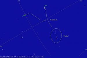

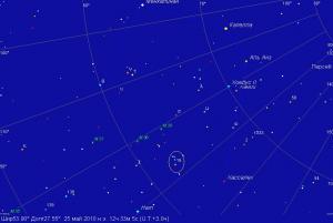

Добавлено: Вт Май 25, 2010 12:35    Заголовок сообщения: Ответить с цитатой
Вы, знаете, я не использую каких либо навороченных программ, а пользуюсь по старинке по привычке обычной распечаткой звездной ной карты из атласа ТашимиТаки. При этом веду объектив от звезды к звезде, звездным цепочкам, треугольникам на пути к дип-скаю. При этом у меня есть собственные названия этим звёздным образованиям. Если они похожи на какое-нибудь созвездие, я называю их по его имени только уменшительно "Кассиопейка" "Плеядки" и т.д.
Вот как примерно аедётся поиск М36 и 38 в Возничем от звёздного образования которое я называю "Рыбка"
