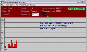

Разобрался с прорисовкой гистограммы, текущее положение -
- разобраться с записью в файл логов
- работать, собственно, с портом.
Снимок главного окна программы
 Размер файла:  51.88 KB
 Просмотрено:  26798 раз(а)
Снимок главного окна программы »»»

mnopnesa1
Гость
Добавлено: Пн Сен 03, 2007 23:29    Заголовок сообщения: Ответить с цитатой
Тем кто пишет софт.
Незнаю но на мой взгляд у вас мало что получится
так как нерещены две задачи.
1. Источник времени
2. Программирование прерываний
Для первого можно попробовать использовать системный кварц
но он 8-22 Мгц и дает ошибки иногда так что его использовать
нельзя.
Для второго нужно программировать прерывания с ком порта
иначе программа бесполезна.
Именно поетому нужно создавать плату(ПСЙ) отдельную и софт к ней.
Я незнаю зачем тебе совт нужен 1212Lupus можно простой счетчик(микросхему)
припаять к твоей плате с циферблатом много проще и надежнее
покрайне мере в количестве неошибешся.
