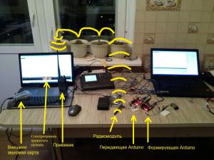

Я обнаружил ещё камни. Кто же проводит такие испытания рядом с КАКТУСАМИ??? Они же (всем известно) чрезвычайно интенсивно поглощают электромагнитное излучение. А на фото - четырёхэлементный конгломерат, а вы в его боковом, извините, лепестке. Посему они неотделимы от сетапа и играют ключевую роль (см. фото).
Итого: признать результаты тестов невалидными.
Надо попробовать всё это повторить без кактусов, на свежем воздухе, приподняв повыше на шарике.

Добавлено: Вс Янв 03, 2016 23:27    Заголовок сообщения: Ответить с цитатой
Нифига, 4 кактус создают фазированную антенну, она помогает усиливать сигнал. Smile
Удалось запустить DominoEX16 и на Arduino Leonardo, т.е. на другом типе микропроцессоров -- пожонглировал тремя таймерами, нашёл конфигурацию, при которых код работает как надо. Настроился на нужный зеркальный канал -- всё заработало и декодируется.

Добавлено: Пн Янв 04, 2016 00:22    Заголовок сообщения: Ответить с цитатой

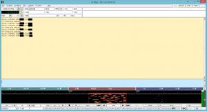

Вот видео декодирования DominoEX16 -- скорость передачи почти равна скорости чтения.
https://www.youtube.com/watch?v=ODtHzlC8ZQk

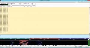

Добавлено: Сб Янв 09, 2016 03:12    Заголовок сообщения: Ответить с цитатой

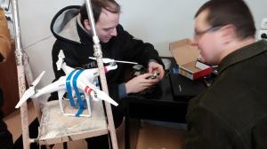

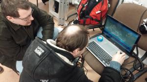

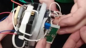

Сегодня с Лёшей (Deimos) таки запустили передачу координат с GPS-приёмника в эфир с модуляцией DominoEX16, и её декодирование. Данные поступали с GPS-модуля Ublox Neo 6M по RS232 на Arduino Mega2560, она парсила данные и передавала на их на Arduino Pro Micro по RS232, которая формировала данные в формате DominoEX16 на радиомодуль NTX2B, который эти данные кидал в эфир. Потом они принимались приёмником и декодировались.
В ходе тестов выявились новые "подводные камни": телеметрический блок чувствителен к изменению напряжения питания. Оно должно быть стабилизированным, иначе полоса передачи изменяется, и декодирование становится невозможным. При настройке передатчика устанавливается определённое значение напряжения его питания (3.3-5 В), и по принимаемому сигналу выставляется значение калибровочного резистора на передатчике, пока данные не начнут декодироваться корректно. Если напряжение питания телеметрического блока изменяется на +/- 100 мВ от выставленного наиболее оптимального уровня, то декодирование срывается.
Использованный повышающий DC-DC преобазователь не обладал стабильным выходным напряжением при просадке входного. Хотя о обладал отменным КПД 98%. Smile
Вечером у Вовы (Pova) мы протестировали несколько DC-DC преобразователей, и выбрали два наиболее стабильных -- "красный"с USB-разъёмом не изменял выходное напряжение на выходе более, чем на 5 мВ при снижении входного напряжения с 5 В до 2 В! "Синий" с USB-разъёмом в таких же границах падения входного напряжения не изменял выходное более, чем на 10 мВ. Оба значения относительно уровня 5 В.
В любом случае, вся электроника, и телеметрических блок будут термостатироваться, поэтому влияние температурного дрейфа должно быть минимальным.
Строка "80116 17432100 5385.... 2749...." означает: 08/01/2016 17h43m21s UTC 53.85.... N 27.49.... E
 Размер файла:  258.39 KB
 Просмотрено:  14522 раз(а)
Строка "80116 17432100 5385.... 2749...." означает: 08/01/2016 17h43m21s UTC 53.85.... N 27.49.... E »»»

На приемной стороне установите две антенны и два приемника. В простейшем случае на декодере выбираете пакет данных, который будет иметь меньшее число ошибок. Это существенно улучшить BER.
Добавлено: Сб Янв 09, 2016 11:56    Заголовок сообщения: Ответить с цитатой
Лучший из протестированных конвертеров может на выходе давать до 9В - можно с его помощью запитывать, скажем, Мегу.
Tакой просто хорошо держит 5 В.
Добавлено: Сб Янв 09, 2016 12:17    Заголовок сообщения: Ответить с цитатой
9 не надо, после Vin стоит кренка, которая всё равно опустит напряжение. А вот чтобы АЦП работали хорошо, надо 6-7 вольт на входе.

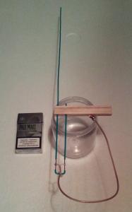

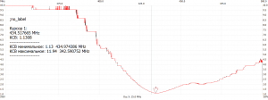

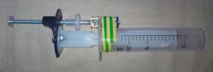

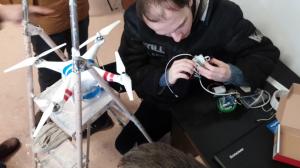

Сегодня готовим совтовую и хардварную части для полётных испытаний на квадрокоптере, которые планируем на воскресенье. Будем запускать GPS + радиотелеметрический блок на пару сотен метров вверх, который будет в моде DominoEX16 передавать координаты, высоту и время, а на удалении в N километров всё это будет приниматься и декодироваться.
Антенна для передачи телеметрии с коптера готова и настроена -- J-антенна, настроена на 434 МГц, КСВ=1.13, что близко к наилучшему теоретическому пределу КСВ=1. Ширина полосы пропускания по уровню КСВ<2 -- 25 МГц.
По массе полезной нагрузки -- будет грамм 100 всей электроники + тара. На счёт питания ещё подумаем. Как я понимаю, грамм 150 коптер поднимает нормально.
J-антенна для передачи телеметрии.
 Размер файла:  135.71 KB
 Просмотрено:  14362 раз(а)
J-антенна для передачи телеметрии. »»»
График частотной зависимости КСВ J-антенны для передачи телеметрии.
 Размер файла:  29.91 KB
График частотной зависимости КСВ J-антенны для передачи телеметрии. »»»

Кроме этого Макс притянет свой квадрокоптер, мы посмотри, как закрепить на нём банку с передатчиком телеметрии и антенной, протестируем, как это всё летает низэнько над землёй (в парке). Затем поделимся на 2 группы -- одна со мной поедет в Новинки (авт. №18 с площади Победы), а вторая с пепелацем -- в Малиновку (на метро оттуда же). В Малиновке поднимут коптер с передатчиком на метров 200, а мы из Новинок, с расстояния 11 км, попробуем принять и декодировать сигнал, с пересылом информации на сервак http://tracker.habhub.org

Небольшой фотоотчёт
 Размер файла:  1.84 MB
 Просмотрено:  14208 раз(а)
 Размер файла:  1.93 MB
 Размер файла:  1.61 MB
 Размер файла:  1.63 MB
 Размер файла:  1.78 MB

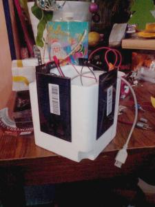

На прошедших выходных с Вовой (Pova) собрали тестовый образец с солнечными панелями -- когда солнце заглянет и в наше оконце, посмотрим, сколько можно выжать из них и имеет ли вообще смысл использовать.

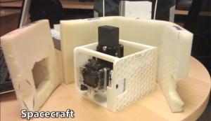

Вроде бы такого еще не выкладывали: http://www.nat-geo.ru/adventure/789709-poteryannoe-video-padenie-v-bolshoy-kanon-iz-stratosfery/
 Размер файла:  72.04 KB
 Просмотрено:  13958 раз(а)
Добавлено: Чт Мар 03, 2016 12:58    Заголовок сообщения: Ответить с цитатой
Пейзажи почти марсианские. И погода суперовская. И 3D печать к месту)

Пока программеры доблестно сражаются с непослушным кодом, сваял рабочий прототип клапана. В ход пошло всё, от остатков велосипедного звонка до шприца и изоленты .
Собственно, производительность клапана лимитируется практически только диаметром шприца. На уровне 10ml с двух сторон проделаны отверстия. Их может быть больше, в разных местах. Скажем, маленькое отверстие для тонкой подстройки и большие для спуска. Smile
 Размер файла:  80.01 KB
 Просмотрено:  13783 раз(а)
Добавлено: Сб Мар 19, 2016 21:00    Заголовок сообщения: Ответить с цитатой
Конструкция хороша. Единственное только не знаю, как она поведёт себя при низких температурах.
Добавлено: Сб Мар 19, 2016 21:58    Заголовок сообщения: Ответить с цитатой
Я знаю. Хорошо поведёт)
