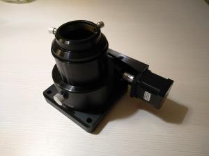

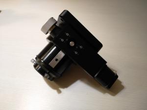

Смоделировал и распечатал крепление для мотора на фокусер. Использовал муфту 5 на 4мм. Вал на фокусере оказался диаметром 4.2мм. Пришлось искать в загашнике подходящее сверло и рассверливать.
Толщина стенок крепления мотора - 3мм. За счет добавление ребер жесткости получилось достаточно монолитно.
Единственное, что смущает - хватит ли точности перемещения для быстрого Ньютона. В крайнем случае придется ставить мотор с редуктором.

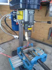

Модернизировал свою сверлилку. Теперь на ней стоит нормальный асинхронный движок, управляемый часточником. Частотник используется общий на фрезерный станок и сверлильный.
Так же из китайского штангенциркуля сделал индикатор глубины сверления, добавил точечную подсветку и лазерное перекрестие для индикации точки сверления. Запитано все от трех пальчиковых батареек, можно подрубить внешний блок питания на 5В.
На основание установлен китайский координатный столик с тисками.
Да, родной подвижный стол убран, перемещение по вертикали осуществляет сама голова сверлильного. Труба в стойке заменена на более толстостенную.

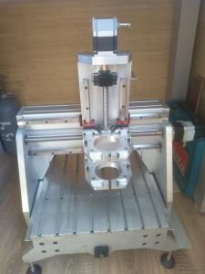

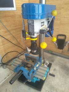

На сверлиьный станок установил цифровые линейки по осям X и Y, заменил основвание на железную плиту 20мм, напечатал ручки и поставил быстрозажимной патрон. Посадочный конус на пиноли станка пришлось править, так как было биение.
Перебрал механику станка ЧПУ, выставил по индикатору и уровню направлящие, сейчас навешиваю электрику. Для моторчиков напечтал крышки для подключения разъемов. Жду посылки с системой водяного охлаждения для шпинделя. Решил отказаться от погружной помпы и поставить компактную систему водяного охлаждения для ПК

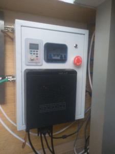

Сфоткал электрический шкаф для ЧПУ. Внутри частотник на 1.5кВт, драйверы Leadshine DM556, плата управления StepMaster и два блока питания (для компа на 12В и на шаговики 42В). Снаружи висит комп, собранный на базе платы Gigabyte GA-E3000N mini-ITX формата в китайском корпусе. Питание на комп подается через DC-ATX модуль питания
Для концевых датчиков также напечатал заглушки, удерживающие кабель и скрывающие место пайки.
