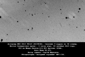

Сделал две серии снимков астероида 2015 TB145 . Одну сделал еще до полуночи, другую в 5 утра. Это комбинация 9 снимков по 50 секунд. Астероид набирает обороты Smile Луна конечно же делает кадры не очень эффектными. Ну и то хорошо, что погоду дали....
АСТЕРОИД NEO 2015 TB145 в окрестностях земли 29 октября 2015 года.

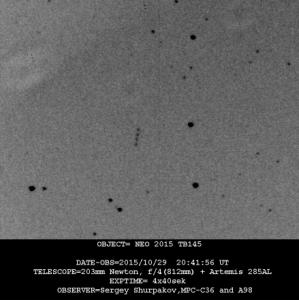

Отнаблюдал астероид несколько минут назад на обсерватории "Звездный странник"... Скорость растет, яркость ..... Very Happy Скоро будем вылавливать его в попытке получить снимки.... Чуть ниже астрометрия астероида от этой ночи....
Астероид 2015 TB145 в окрестностях земли 29 октября 2015 года

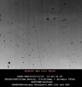

Привет всем наблюдателям! Астероид красив и стремителен! Вот снимки , которые только обработал... и сразу же размещаю на нашем форуме.
31 октябр 2015 года. NEO 2015 TB145.

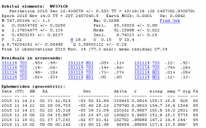

Сегодня небесный обзор "CATALINA" ... Штат Аризона.... обнаружил новый доселе неизвестный науке околоземный астероид. Его временное обозначение "WV371CD".
Всего 30 000 км будет разделять землю и астероид. Максимальный блеск будет на отметке +13 зв. вел. Максимальная угловая скорость около 2 градусов за минуту земного времени.... Орбита требует уточнений.... Примерно в 5 утра по Москве... т.е. как и собственно, и у нас ...объект можно будет наблюдать в созвездии Рыбы.
Посмотреть эфемериды можно здесь: http://www.minorplanetcenter.org/iau/NEO/ToConfirmRA.html
Эфемерида объекта
