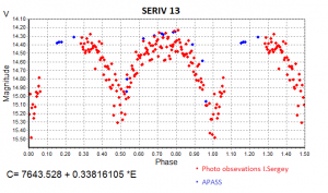

Сообщения: 4895
Добавлено: Вт Сен 13, 2016 01:08    Заголовок сообщения: Ответить с цитатой
В ночь с 11 на 12 сентября в Кассиопее обнаружена затменная переменная (EW) с амплитудой 1 зв.величина.
 Размер файла:  19.28 KB
 Просмотрено:  15286 раз(а)

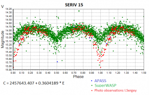

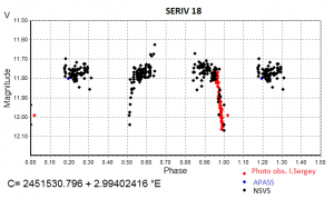

Сообщения: 4895
Добавлено: Вс Сен 25, 2016 22:14    Заголовок сообщения: Ответить с цитатой
Недавно удалось обнаружить ещё две затменные.
 Размер файла:  20.28 KB
 Просмотрено:  15207 раз(а)
 Размер файла:  31.55 KB

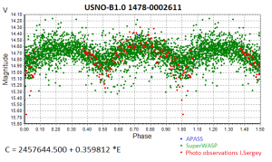

Сообщения: 4895
Добавлено: Вс Сен 25, 2016 23:23    Заголовок сообщения: Ответить с цитатой
На том же самом поле найдена ещё одна затменная. Предположительный тип переменности - EB.
Данные обзора SuperWASP дают период 0.36 d и тип переменности EW.
 Размер файла:  25.95 KB
 Просмотрено:  15198 раз(а)

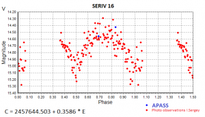

Сообщения: 4895
Добавлено: Вт Сен 27, 2016 22:00    Заголовок сообщения: Ответить с цитатой
Увы, SERIV 16 числится не за мной, а за немецким исследователем. Я отправил информацию на регистрацию 24 сентября (звезда открыта в ночь с 12 на 13 сентября), а статья с данными наблюдений немца F. Agerer принята в VSX 21 cентября. Sad Сейчас провел ревизию этой звезды, использовав данные обзора SuperWASP.
 Размер файла:  34 KB
 Просмотрено:  15158 раз(а)

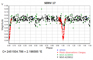

Сообщения: 4895
Добавлено: Пн Окт 31, 2016 22:33    Заголовок сообщения: Ответить с цитатой
Новая затменная (EA) в Цефее.
 Размер файла:  16.56 KB
 Просмотрено:  14920 раз(а)
