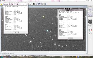

Попробовал еще посмотреть звезды ближе к центру, без искажений.
Взял две пары. bet Crb - tet Crb и del Boo - bet Boo.
В первой паре яркость, соответственно, 3.66 (на дату снимка), 4.06-4.33 (не нашел график). При этом по снимку Mean соответственно 129.4, 127.58.
Вторая пара даже удобнее - там две очень похожие звезды, не переменные, одинакового цвета (индекс 0.96) и похожей яркости - 3.46 и 3.49
При этом по снимку их показатели (см. скрин) 151.5 и 158.8.
Т.е. более тусклая звезда на снимке ГОРАЗДО ярче. Если в первой паре разнице примерно в 0.6 величин соответствует ~ 2 единицы разности в программе, то во втором реальной разнице в 0.03 величины уже соответствует целых 7 единиц, причем в пользу более тусклой звезды. Полный бред, короче.
Проверил - а вдруг этот снимок с браком. На другом - то же самое, только цифры немного другие.

Нельзя ли заменить поток сознания чем-то более кратким и содержательным?
Лучше прокомментируйте мои данные выше, где показано, что на снимке оллскай камеры Неккар гораздо ярче дельты Волопаса?

Типичные компьютерные погрешности ... Как и в TeleAuto ...
Внесистемная фотометрия и только единочное измерение (со сложенных снимков или с одного кадра ... ) ... Но только не статистика процесса ...
