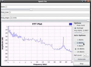

Раз уж пошли невероятные алгоритмы можно подводить некоторые итоги, как оптимально проводить анализ получаемого сигнала и делать вывод МРС это или помеха.
Первый вариант. Типичный спектр сигнала получаемого на выходе ЧМ детектора представлен на рисунке 2 (я его раньше уже приводил). Как видно из рисунка спектр имеет провал от нуля до несколько десятков Герц (можно точно измерить), довольно сильную неравномерность спектральных компонент до 6 кГц (можно получить количественную оценку этой неравномерность по СКО амплитуд гармоник) и пик 19 кГц от стерео поднесущей. Если помимо критерия присутствия этих гармоник выбрать критерий наличия провала в низких частотах, наличия неравномерности до 6 кГц и присутствие стерео поднесущей сигнала можно точно сказать была ли это помеха или FM радиостанция (музыка/речь).
Второй вариант. Типичный спектр ЧМ сигнала (правда не очень типичный: в нем еще есть цифровая составляющая -- два прямоугольника в спектре смещенный на 250 кГц от несущей, но это не суть важно) представлен на рисунке 1. Как видно (и как подсказывает теория), в спектре всегда присутствует несущая частота. Это нам и нужно, можно воспользоваться методом ТВ наблюдений. Для этого необходимо изготовить смеситель, чтобы опустить сигнал по частоте в диапазон приема коротких волн радиоприемника. На сегодняшний день является правилом хорошего тона снабжать любой мало-мальский качественный приемник SSB режимом. При появлении МРС и работе смесителя на входе приемника образуется сигнал, лежащий в диапазоне приемника, где он может принимать в режиме SSB. При правильной настройки приемника и SSB от несущей получаем пик (все вточности как и в ТВ, да и разницы нет, ТВ это в, принципе, та же частотная модуляция с присутствием несущей и множеством гармоник). Если есть пик в детектируемом спектре (например 1 кГц, как настроимся), то это МРС, если нету то помеха.
Таким образом, при использовании распространенных на сегодняшний день бытовых всеволновых приемников (с отличной чувствительностью) и компьютера можно правильно отождествлять метеоры и получать удовольствие от правильно настроенной системы приема МРС.
Для отделения тропо от МРС критерий в 5 секунд вполне достаточно, на статистику (а ведь метод наблюдения МРС в радиодиапазоне это статистический) не повлияет. Если больше 5 секунд то это тропо, меньше -- МРС.
Следующий шаг за программистами. Я уже свой выбор сделал-это FM и критерий наличие поднесущей стерео. Все отлично детектируется (реализовано на Python и GNU RADIO).
Спектр реального ЧМ сигнала, взято здесь http://www.w4je.com/specweb/, можно и ТВ спектр посмотреть по ссылке
 Размер файла:  11.93 KB
 Просмотрено:  17334 раз(а)
Спектр реального ЧМ сигнала, взято здесь http://www.w4je.com/specweb/, можно и ТВ спектр посмотреть по ссылке »»»
Спектр сигнала на выходе FM приемника
 Размер файла:  51.46 KB
Спектр сигнала на выходе FM приемника »»»
