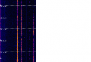

Вот черновой вариант давно обещанного скрипта для SpectrumLab по автоматическому детектированию и логированию радиометеоров и
характеристик радиоэхо от них.
Как и написано в упомянутом выше руководстве, скрипты сторятся по схеме IF-->THEN. ЕСЛИ что-то происходит, ТО выполняется то-то и то-то.
Время опроса скрипта ставим 50 мс (подробности -- в мануале). Там же написано, как запустить скрипты га исполнение.

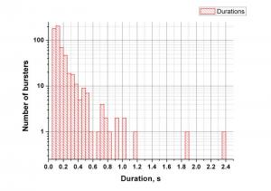

Распределение числа бурстеров по длительности для тестового часа. Всего 294 бурстера, кривая хорошо согласуеся с теоретической ("завал" на длительных бурстерах, почти эспоненциальны рос на коротких).
 Размер файла:  58.64 KB
 Просмотрено:  15825 раз(а)
Распределение числа бурстеров по длительности для тестового часа. Всего 294 бурстера, кривая хорошо согласуеся с теоретической ("завал" на длительных бурстерах, почти эспоненциальны рос на коротких). »»»

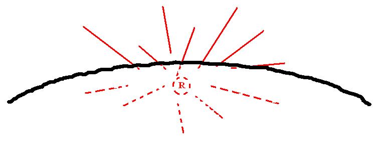

Альфред, Иван уже ответил. И ответил правильно -- для того, чтобы наблюдать радиометеоры, вовсе не обязательно, чтобы радиант был выше горизонта.
Если радиант ниже горизонта, то нам всё равно будет видна менее 50% от общего числа метеоров (красные пунктиры -- метеорные следы под горизонтом, R -- положение радианта):
На утрированной картинке ниже я серой пунктирной чертой показал горизонт наблюдателя, красная линия -- метеор. Видно, что даже если след метеора начался под горизонтом, он всё равно будет детектируем.
Конечно, это выполняется для тех случаев, когда Tx -- удалённая, за 1000-2000 км от наблюдателя (в этом случае метеоры будут "видны" на высотах в несколько градусов -- плоть до +40, при положении радианта в -20 градусов). Но это абсолютно возможно. Особенно учитывая широкую диаграмму направленности антенны. Вспомни, как далеко от радианта могут быть видны метеоры визуально -- десятки градусов...

В продолжении разговора о детекции... У англичанина есть файлы персеид 2009, вот, к примеру кусочек, к которому есть вопросы... На 1 кГц проактически постоянно с изменяющейся амплитудой виден пик, на 1.2 кГц периодически. Как нужно детектор (скрипт) настраивать при таком сигнале? Что из этих полос сигнал от метеоров.
 Размер файла:  117.24 KB
 Просмотрено:  14864 раз(а)
felix
Зарегистрирован: 21.01.2010
Сообщения: 64
Добавлено: Пт Фев 19, 2010 02:03    Заголовок сообщения: Ответить с цитатой
Полоса не должна быть уже возможного проявления эффекта Допплера. Обе линии похоже просто помехи
felix сейчас оффлайн  Посмотреть профиль Отправить личное сообщение
Добавлено: Пт Фев 19, 2010 09:26    Заголовок сообщения: Ответить с цитатой
Спектральные линии с каким шагом идут? Если 50 герц (или около того в силу дискретности преобразования) - то это гармоники кадрового синхроимпульса. И это совсем не помеха.
