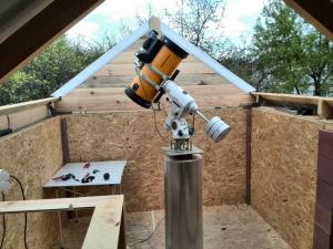

Продолжу фотоотчет. Смонтировал оборудование. Хорошо, что успел герметично накрыть пакетом, пыльца летела - жуть. Начинаю монтировать электрику.
 Размер файла:  215.85 KB
 Просмотрено:  13815 раз(а)

Если вас интересуют предложения по обсерватории, то думаю нужно что то еще делать с вентиляцией. У вас вроде зеленая крыша и в солнечный день все будет нагреваться внутри, ну а влагостойкая фонера не самый лучший вариант для теплоотдачи.

При строительстве вентиляция учитывыалась, помещение продуваемся со всех сторон постоянно, если не будет хватать поменяю крышу.

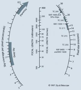

 Размер файла:  43.72 KB
 Просмотрено:  13574 раз(а)

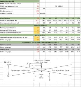

Николай, рекомендуемые, это порядка 2-3 пикселей на точку (звезду). При условии что сиинг где то в районе 2" (отличный, и на моем опыте вполне достижим в наших краях), получаем 0,67"-1.0" на пиксель. В вашем случае звезда 2" будет "проваливаться" в один квадратный пиксель. А если взять цветную матрицу, то вы получите точку в 5.28" на один цветной пиксель. Скорее всего звезды у вас будут неправильного цвета. ИМХО.
Второе, на что хочу обратить ваше внимание, это то, что при F2.8 глубина резкости составляет только 20 микрон. Т.е. вы должны с точностью до 10 микрон наводить резкость. В эти цифры еще нужно вложить все отклонения по прогибам и не перпендикулярности осей. Задача очень и очень не простая.
А вообще по вашему сетапу ниже.
 Размер файла:  441.28 KB
 Просмотрено:  13564 раз(а)
