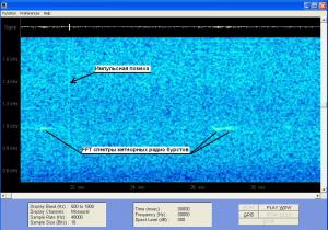

Я наблюдаю радио метеоры на частоте несущей видеосигнала г.Серова (49.746.10Мгц, ORD 1030км). Чтобы принять такой сигнал необходим SSB приемник. При этом способе наблюдений, встав на основную частоту несущей, радио бурст воспринимается на слух, как кратковременный щип медиатором струны с тональностью звуковой частоты на выходе УНЧ приемника около 1.6Кгц. Программа HROFFT такую тональность уже «не слышит»! Для приема бурстов необходимо перестроится вверх по частоте, если вы используете USB, или вниз от основной частоты несущей при LSB модуляции. Огромную помощь в настройке тональности бурстов дает применение программы Spectrogram 16 (www.visualizationsoftware.com). Запускаем ее в режиме Scan Input. Вращая ручку настройки приемника по частоте (расстройку) просматриваем FFT спектр сигнала. Точнее то, в какую сторону будет изменяться его тональность. В моем случае (модуляция USB), при настройке тональности в 1Кгц, пришлось отстроиться от частоты несущей до 49.746.45Мгц.
Шаг второй.
Чтобы HROFFT не «захлебывалась» помехами необходимо выставить уровень сигнала, снимаемый с УНЧ приемника. Амплитуду сигнала лучше настроить именно на выходе приемника, а не в звуковой карте ПК. Меньший уровень громкости позволит сохранить температурный режим приемника и не будет отвлекать своими шумами при одновременном аудио прослушивании. Внимательно изучив Help-файл к HROFFT и к программе-конвертору HROFFT to RMOB v 3.0, я пришел к выводу, что уровень входного сигнала (линейка-бегунок в левом верхнем углу) следует отрегулировать на значение 25, а минимальный порог уровня регистрируемого сигнала оставить равным 50.

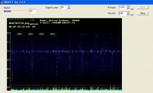

 Размер файла:  151.71 KB
 Просмотрено:  12554 раз(а)
 Размер файла:  113.16 KB

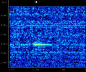

 Размер файла:  158.32 KB

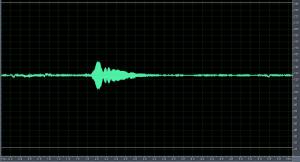

 Размер файла:  115.03 KB

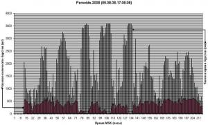

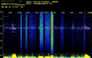

Из постов, на мой взгляд, видно, что программа тестировались не особо тщательно, т.к. не присутствовали в сообщениях форумчан основные свойства этой программы. Не отвергая то, что я сообщал по работе HROFFT, привожу новые данные по ее работе. Информация получена из собственных наблюдений.
Обрабатывая поступающие данные, эта программа сохраняет информацию в цветных картинках формата png.по 10 картинок на каждый час. За сутки наблюдений в ПК сохраняется 144 картинки.
Программа не имеет встроенной АРУ (автоматической регулировки уровня) сигнала, поэтому при наличии помех в радиоэфире, полезная информация «забивается» ими. Даже при использовании высококлассной техники (с собственным АРУ) приходится время от времени подходить к ПК и вручную регулировать уровень входного сигнала. В противном случае можно потерять не один час наблюдений! Многочасовые наблюдения за работой программы, с одновременным отслеживанием приходящей информации на слух и в программе Spectrogram 16 (www.visualizationsoftware.com), показали, что HROFFT кратковременные атмосферные импульсные помехи, не имеющие ничего общего с метеорными бурстами, принимает за отраженный сигнал. В среднем, на каждые 10….15 метеорных отражений программа пишет одну–две помехи, принимая их за полезный сигнал. По моему мнению – это довольно большой процент погрешности!
Программа имеет очень низкое временное разрешение. Это приводит к тому, что во время действия активного, мощного потока небо для HROFFT в буквальном смысле «светится» от радиосигналов.
Программа перестает считать количество метеоров и выдает общее время бурстов по-максимуму, т.е. в каждой 10-минутке нет ни секунды без сигнала! Это говорит о конкретной перегрузке и отказе HROFFT от нормальной работы. На рис.2 видно, что когда поток начал набирать мощь, общее время отражений возросло. Это правильно, т.к. возросло количество метеорных тел, влетающих в атмосферу. Однако программа не смогла произвести правильный счет их количества – темный сектор графика, отображающий количество бурстов (т.е. взрывов метеорных тел в атмосфере) имеет провалы на максимумах времени их действия или вообще приближался к нулю. Получается метеоров «нет», а сигналы от ионных облаков, оставленных ими, «есть»! Парадокс!
