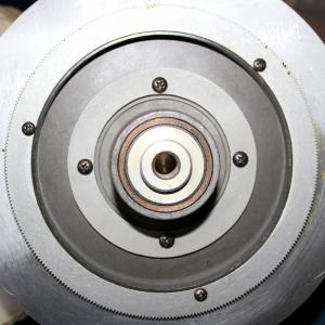

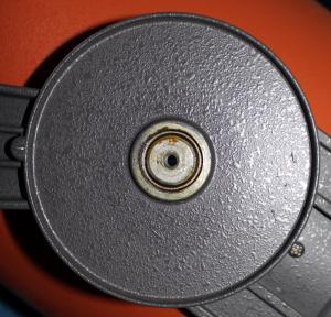

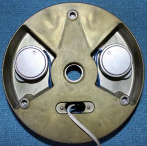

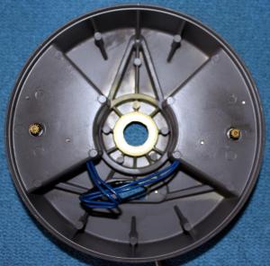

Сделайте пожалуйста детальные фото узлов монтировки, может что и посоветую, а так я подозреваю что говорю о другой монтировке.
EQDrive сейчас оффлайн  Посмотреть профиль Отправить личное сообщение Посетить сайт автора
Сообщения: 2807
Благодарности: 363
Добавлено: Сб Авг 29, 2015 11:05    Заголовок сообщения: Ответить с цитатой
Сделал фото привода оси прямого восхождения и оси склонения.

Два мотора крутят шестеренку полярной оси?
Как бы я поступил, постарался найти ведущую шестеренку (с нужным модулем зубьев) небольшого диаметра с отверстием для вала Ф5мм или что бы можно было расточить отверстие до Ф5мм.
Екудрайв потянет с любой редукцией.
Сообщения: 2807
Благодарности: 363
Добавлено: Сб Авг 29, 2015 13:20    Заголовок сообщения: Ответить с цитатой
Да, главную шестерню вращают одновременно два мотора. Есть ли смысл ставить два шаговика или хватит одного?

Добавлено: Пн Авг 31, 2015 15:51    Заголовок сообщения: Ответить с цитатой
Смысла ставить два нет, да и не поставишь их просто так. Печальная конечно конструкция, без ЧШ я даже не знаю, вести к примеру екудрайв будет, а вот момент удержания даже не скажу, конечно поставить бы сюда ШД с планетарными редукторами, тогда вопросов бы не возникало.
