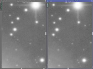

Вот, специально для тебя собрал L канал c bin1.
Не использую Дризлинг с bin1 только по одной причине - шумы становятся синтетическими и плохо начинают давиться. Для цвета шумы не важны, так как они "накрываются" L каналом.

Вот эти твои два изображения - это 100% кропы кадров одинакового размера?
Ветер
Зарегистрирован: 21.08.2014
Сообщения: 1266
Благодарности: 133
Добавлено: Пт Окт 30, 2015 10:47    Заголовок сообщения: Ответить с цитатой
Олег, глянь, там по масштабу видно, что левый кадр - это 3х зум от суммы полученной через дризлинг 2х, а левая - 6х зум обычной суммы

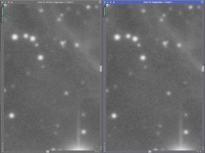

Сделал resamle (на основе Bicubic spline interpolation, выставлено было автоматом, система выбрала почему то этот метод).
Так слева с дризлингом, справа с ресэмплом. Разницы можно сказать не видно, но посмотри по шумам. Разница большая.

Ага, ну вот. Если есть выигрыш по SNR - тогда ясен смысл использования сложения с дриззлингом в пиксе нормально снятых кадров. Правда, я вижу что шум имеет другую структуру, но судить по SNR лучше бы все-таки по цифрам.

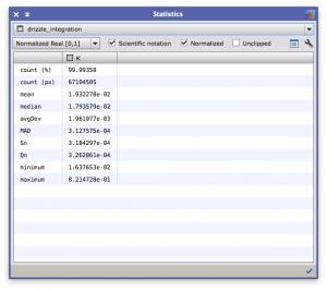

bigol писал(а):
Ну если это фитс - то максимом, фитстэкером и пр.
Объектом взять непересвеченную звезду, фоном - кусочек фона рядом. Если в максиме - подобрать апертуру кружочка чтобы звезда в него помещалась, а в наружном кольце, измеряющем фон, не было других объектов.
Да это очень приближенное измерение, не дающее представление о всем кадре.
Вот что нашел в PI.
