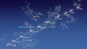

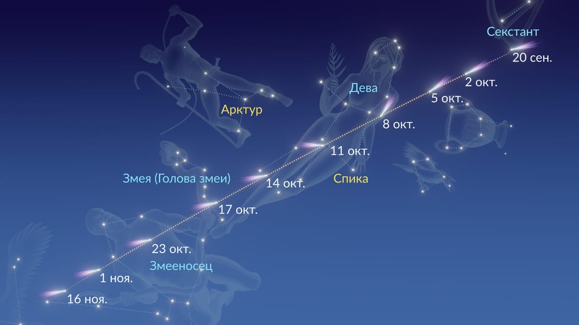

Путь кометы C/2023 A3 (Цзыцзиньшань-ATLAS). Взято из https://starwalk.space/ru/news/c2023-a3-tsuchinshan-atlas-next-comet-visible-from-earth-2024
Вчера,по пути с работы, осмотрел западный сектор неба в 8-кратный монокуляр. Горизонт открытый. Была узкая полоска облаков - комету не нашел. Скорее всего "прячется" в облачной полосе.
 Размер файла:  445.86 KB
 Просмотрено:  2138 раз(а)
