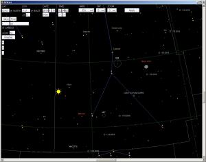

Добавил в программу поле ввода для установки предельной звездной величины астероидов и комет, отображаемых на карте (mLIM:) и возможность автоматически наносить на треки объектов метки с датой (LABELS). Теперь стало гораздо удобнее работать например с кометами (составлять прогнозы и условия видимости,).
Немного изменил алгоритм поиска ярких звезд.
Исправил ошибку (скорее неточность) в процедуре рисовании планет и астероидов.
Метки на треках комет.
 Размер файла:  122.29 KB
 Просмотрено:  9199 раз(а)
Метки на треках комет. »»»

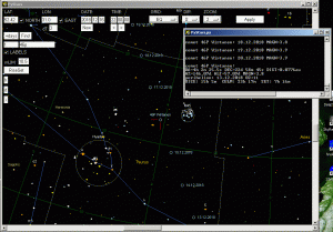

Сделал, чтобы при построении треков комет в консоль выводилась информация о яркости кометы. Сделал, чтобы в информации о комете печаталась дата перигелия (все равно рассчитывается, почему бы не напечатать). Улучшил точность вычисления восходов/заходов движущихся объектов (добавил итерацию) и подправил кое-какие проблемы.
треки кометы и консоль
 Размер файла:  52.33 KB
 Просмотрено:  8974 раз(а)
треки кометы и консоль »»»

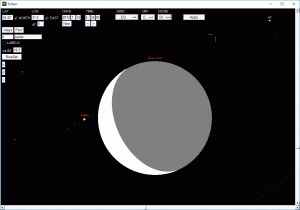

Сделал Юпитеру спутники, пока без тени и теней. Методику взял из книги Jean Meeus "Astronomical algorithms" (ту, которая "low accuracy")
Юпитер со спутниками.
 Размер файла:  29.19 KB
 Просмотрено:  8849 раз(а)
Юпитер со спутниками. »»»
