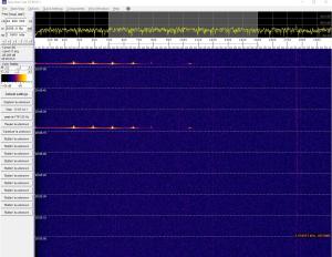

Обычно помеха имеет однородную интенсивность сигнала во всем частотном диапазоне. Мрс имеет неоднородную интенсивность, могут быть разрывы (точки, штрихи разной интенсивности, в зависимости от того что в данный момент передает FM-станция). Вот, например, прилагаю сегодняшние скриншоты программы SL c зафиксированными мрсами и помехами.
Павел, сколько примерно сигналов в час дает Ваша установка? Лучше было бы сделать хотя бы 3-х элементную антенну. Для Metan у меня есть скрипты для обсчета выходных 20-минутных файлов, поэтому советую перейти на этот софт. SL сложноватая программа в освоении для новичков, это нужно учиться ваять скрипты для автоматизации подсчета мрсов. Зачем же Вам тратить время на это, если все есть для Metan.

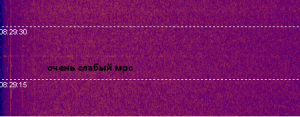

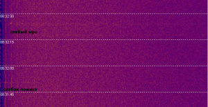

И еще скриншоты.
слабый и мощный мрс
 Размер файла:  141.42 KB
 Просмотрено:  9290 раз(а)
слабый и мощный мрс »»»
слабый мрс
 Размер файла:  142.68 KB
слабый мрс »»»
очень слабый мрс (на уровне восприятия)
 Размер файла:  94.79 KB
очень слабый мрс (на уровне восприятия) »»»

слабый мрс и слабая помеха
 Размер файла:  193.74 KB
слабый мрс и слабая помеха »»»

Вот результат прослушивания радиоэфира 05.06.19 (~12.48 - ~12.54 местное время) с записью в файл. Использовал SL. Ссылка на скачивание: https://transfiles.ru/83p6r
~ 12.49.32 - слабый мрс
~ 12.50.52 - очень слабый мрс (еле виден на спектрограмме)
~ 12.52.18 - очень слабый мрс
~ 12.52.28 - слабый, звонкий мрс.
~ 12.52.52 - слабый мрс.
~ 12.53.00 - нормальный звонкий мрс.
А вот результат прослушивания записанного фрагмента. Все это весьма субъективно:
~ 01.52 cлабый мрс
~ 02.04 слабый мрс
~ 03.26 cлабый мрс
~ 04.52 помеха?
~ 05.01 мрс средней интенсивности
~ 05.20 слабый мрс
~ 05.25 слабый мрс
~ 05.33 мрс четкий средней интенсивности
Выходит, что на прослушенном фрагменте чуть больше сигналов чем при наблюдении в реальном времени. Smile Помех у меня мало совсем, т.к. используется хороший фильтр помех, да и установка находится в 10 км от города. Тип модуляции для наблюдений в FM выставляйте - частотный. По настройкам - есть же мануал для SL на belastro.net, написанный Виталием аж в 2008 году.
Поблагодарили(1): Павел Карпусь

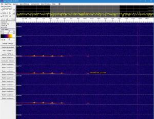

Павел Карпусь
Зарегистрирован: 27.09.2014
Сообщения: 37
Откуда: Украина, г. Сумы
Добавлено: Ср Июн 05, 2019 22:28    Заголовок сообщения: Ответить с цитатой
БОЛЬШОЕ СПАСИБО, что ответили!!!
Аудиозаписи эфира я не делал. Я пока полный новичок в этом деле и не знаю, с чего правильно начать и что именно делать. Только пытаюсь разобраться. Из оборудования у меня есть антенна диполь, которая расположена на окне со внутренней стороны квартиры (окно смотрит на восток), SDR свисток, МШУ к нему и ПК. В нынешнем варианте МШУ не подключил. Теперь мне надо понять, какой софт вообще мне нужен. Для свистка идет SDRSharp. Еще надо программа для записи аудио сигнала (Какая лучше?) и Метан?
Если Метан проще, то пожалуй надо начать с него, надо научиться пользоваться синхронно этим софтом, и поймать хотя бы один мрс для начала.
На моей установке частота была 66,8 МГц. На спектрограмме в СЛ я за 1,5 часа увидел только один раз резкие сигналы (4 шт через 15 сек интервалы примерно). А вообще, это я практически все наугад делал.
Если можно, помогите мне сделать первые шаги, так сказать, определить последовательность действий. Круглосуточно наблюдать пока нет возможности. Подумываю сделать Магнитную антенну, может будет лучше диполя. А в дальнейшем наверняка перейду на ЯГИ. Но пока ограничен квартирой.
