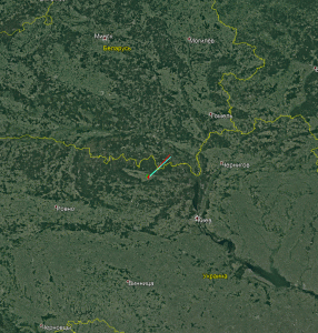

Подведу итоги.
Болид наблюдался с четырех камер - двух белорусских и двух украинских, что позволило получить результаты приемлемой точности. Жаль, конечно, что на одной белорусской камере объект прошел по самому краю кадра, а на другой - сбойнула запись и ролик записался не весь - потеряна начальная стадия пролета. Больше всего повезло камерам в Украине - Прилуки и Вишневое, там болид был отснят полностью.
Болид оказался спорадическим, с малым наклонением к эклиптике - от 5.6 до 7.7 градуса, в зависимости от выбора пары камер. У пары Прилуки Вишневое, измеренное наклонение составило 6.4 и 7.3 градуса. У пары Дараганово - Вишневое 7.7 градусов. У пары Прилуки-Гомель 5.6 градусов
Гелиоцентрическая скорость Vs составила для Вишневое - 34,7км/с, для Прилуки - 35,3 км/сек, для Дараганово - 29,5 км/с. Напомню, что на камере Дараганово нет начальной стадии полета, от этого скорость вышла меньше. На гомельской камере есть только начальная фаза полета да и то на краю кадра и поэтому Vs вышла много выше - 53.7 км/с, видимо из за сильного влияния аберраций на краю кадра, при малой угловой скорости даже небольшая погрешность вызывает большие разбросы ошибки, а в Гомельской камере метеор летел почти в "лоб".
Орбита болида вышла чисто астероидная , с апогелием между орбитами Марса и Юпитера. Параметры орбиты усредненные по камерам Вишневое и Прилуки есть в нижней части картинки с орбитой болида.
Траектория болида прошла между Украиной и Беларусью - началась в Украине, закончилась в Беларуси. В зависимости от выбора метода усреднения - по 2м,3м или 4м камерам, проекции линии пролета немного различаются. В табличном виде координаты начала- конца пролета выглядят так:
Вишневое/Прилуки/Дараганово/Гомель:
H1=88.443825
H2=34.088497
51.196751 29.015656
51.668106 29.699900
Вишневое/Прилуки/Дараганово:
H1=90.564308
H2=33.712784
51.208748 28.984125
51.629383 29.731791
Вишневое/Прилуки:
H1=89.205719
H2=33.715340
51.201118 28.998861
51.629471 29.731743
Соответственно имея точки координат, можно совместить их с картой. На рисунках соответственно карты в общем масштабе, более крупном и отдельно окончания треков в точке угасания.
Вопрос о выпадении метеорита по-прежнему открыт. Я считаю, что болид сгорел без остатка, основываясь на высоких конечных скоростях - Vg = 14,1 и 13,8км/с для Прилуки и Вишневое.
Однако Юрий (Yuri_18) считает иначе. Позвольте процитировать:
"Первое наблюдение. Болид не имел следа, от слова совсем... еле-еле заметный хвост.
Мое предположение (не претендую на истину) такое. Состоял он из очень плотных пород, которые при небольшой скорости практически не испарялись. Вот тут и хочется сказать, что он был железный.
Второе наблюдение. Фрагментация в конце на 2 явных осколка. Если предполагать что он был железный, можно говорить о большой вероятности выпадения.
Да, и еще третье наблюдение... и может быть самое важное. Оно рождается именно из дарагановской съемки потому как она цветная. На нашем снимке можно заметить, что первые вспышки (они сливаются) имеют зеленый цвет. Это значит, что свечение связано с ионизацией воздуха - это обычная история для метеора.
Но последняя вспышка - она желто-оранжевая. Можно предполагать, что это был именно тепловой взрыв. И это был момент механического разрушения метеороида.
Но хрен найдем. Зона отселения плюс болотистая пойма реки Припять. Про поиски можно забыть, наверное.Вот что я думаю по этому поводу,"
На этом, пожалуй, отчет завершаю. Картинки приложенные, думаю будут всем понятны. Если что непонятно - спрашивайте. Smile
