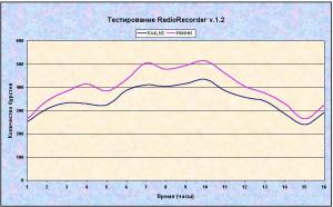

Добавлено: Пт Окт 31, 2008 18:37    Заголовок сообщения: Ответить с цитатой
Выкладываю тесты новой версии.
Наблюдения велись одновременно мною и Алексеем (RA4LNS) в течении 16-ти часов. За все это время программа ни разу, ни в чем не "глюканула"! Я (RM4HM) насколько мог, настолько уменьшил чувствительность моей аппаратуры, приблизив ее к параметрам к РПУ Р-323М. В трансивере Yaesu FT-897D был отключен УВЧ приемника с одновременным подключением аттенюатора в -5db по антенному входу. На рис.1 показаны две диаграммы от RM4HM и RA4LNS, общий подсчет бурстов приведен в архиве. При визуальном подсчете ошибок оказалось, что Сергей Марченко потрудился на славу! Новая версия ошибается один раз на каждые 50...55 правильных приемов!!! Другими словами ошибка, по сравнению с предыдущей версией, уменьшилась вдвое до значения 2% от общего количества бурстов, при той же чувствительности!!!
МЫ от всей души благодарим автора программы за произведенные доработки RadioRecorder!!!!

Добавлено: Пт Ноя 14, 2008 22:32    Заголовок сообщения: Ответить с цитатой
Внесу поправку к вышесказанному. Во-первых, как МЫ определяли ошибку? МЫ брали самый помехозадавленный час (определяется визуально, т.е. прослушиванием) и подсчитывали общий процент файлов, несоответствующих по АМ и FFT спектрограммам метеорному бурсту.
С округлением в большую сторону, этот процент равен у НАС 2% при использовании RadioRecorder v.1.2
