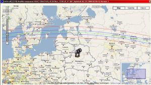

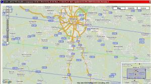

А вот и карта для 270-го астероида. На первой картинке -- детальный путь центра полосы вблизи Ярославля (слабая зелёная линия в нижней части картинки) по данным Престона, на второй -- по нашим данным. Расстояния между центрами полос -- 10 км.
Но это не значит, что наши расчёты положения полосы отличаются от Престоновских на 10 км. Smile
Вот что мне поведал Христо Павлов:
Код:
"However because LinOccult publishes path coordinates on Earth and Occult gives besselian elements in the sky plane, the two shadow plots will not be normalized. The LinOccult will represent distances and sizes on the Earth, while IOTA Updates will have them on the sky plane. This is why the plot may be misleading. The distance between the centers of the two predictions in this case will be as they are computed for your position and measured on the Earth surface, while the size of the shadow and sigma-1 will be on the sky plane for IOTA Updates and on Earth for LinOccult."
Я пока не совсем вкурил это дело...
В общем, мы по точности всё равно не хуже Престона. Wink Но он нас "делает" по количеству уточнений астрометрии, зато мы можем (точнее Виталий Невский может Smile) уточнять астрометрию и после 2000-го астероида, а затем пересчитать положение полосы. В общем, пока всё хорошо. На третьей картинке положение полосы в целом по нашим данным.
Таким образом, расчётная часть проекта в порядке. Дело за наблюдательной. В связи с этим обращаюсь к нашим "обсерватористам": мужики, подключайтесь к проекту!
Детальное положение полосы покрытия 270-м астероидом по Престону
 Размер файла:  91.98 KB
 Просмотрено:  12344 раз(а)
Детальное положение полосы покрытия 270-м астероидом по Престону »»»
Детальное положение полосы покрытия 270-м астероидом на основе астрометрии Виталия Невского
 Размер файла:  93.08 KB
Детальное положение полосы покрытия 270-м астероидом на основе астрометрии Виталия Невского »»»
Положение полосы покрытия 270-м астероидом в целом по нашим данным.
 Размер файла:  140.37 KB
Положение полосы покрытия 270-м астероидом в целом по нашим данным. »»»
А время?
Для 167-го хорошая карта получилась, теперь осталось надеется, что погода будет
Только одно замечание, временнУю шкалу надо бы наносить на карту, момент покрытия нужно знать с точностью до секунд. И почему только для Беларуси. Нужно сделать и для России, и аносировать на Звездочетовском форуме, чем черт не шутит, вдруг кто подключится.
Кстати, ты обратил внимание, что Гугл по сравнению с Winoccult некорректно карты рисует, края полосы загибаются!

Предыдущее сравнение было некорректным. Я вчера также рассчитал в LinOCCULT два варианта -- с твоими уточнениями, и с Престоновскими, да забыл про это. Хорошо, что Вова напомнил. Чтобы сравнить расхождение положения полос, надо рассчитывать в одной и той же программе. Вот результаты. На первой картинке -- положение полосы по данным Престона, на второй -- по твоим. Всё рассчитано в LinOCCULT. Смещение полосы -- 240 км... Многовато.
Причина может быть в:
1). Глюк Occult Watchera при построении карт.
2). Я чего-то не так рассчитал.
3). Расхождение в астрометрии даёт такое смещение.
Надо посмотреть карту на сайте Престона и сравнить с положением полосы, которую я давал в предыдущем посте (расчёт по данным Престона, но в OCCULT, которое он сам делает) -- в этом случае можно будет понять, корректно ли отображает полосу Occult Watcher. Если корректно, то п.1 отпадает. Нужно будет проверять п.2 -- пересчитать, а п.3 вообще фиг проверишь.
Ща бум смотреть...
Occult Watcher на основе скармливаемых ему данных рассчитывает время покрытия -- с точностью до секунды. На счёт нанесения времени на карту... Прга OccultWather заточена под индивидуальное использование, юзер регистрирует список своих станций и для них идёт расчёт времени покрытия. Хотя, может Христо и согласится вставлять метки времени на карте (но это, я думаю, сложно -- т.к. гораздо сложнее, чем вставлять треки в KLM-файлы). Впрочем, ситуация ничем не отличается от Престоновской -- там метки на карте, а мы в LinOCCULT'е можем просто вносить в список все точки с наблюдателями и для каждой считать время покрытия -- как это делал Алексей Лосюк (Россия) в OCCULT'е Гарольда...
Хм. Может он использует метрику Лобаческого? Smile Будем узнавать.
Полосы по данным Престона (расчёт в LinOCCULT)
 Размер файла:  128.96 KB
 Просмотрено:  12333 раз(а)
Полосы по данным Престона (расчёт в LinOCCULT) »»»
Полосы по данным Невского (расчёт в LinOCCULT)

Deimos писал(а):
А какое расстояние до объекта? При 2 АЕ расстояния 240км обусловлены угловым сдвигом 0,165". Эта погрешность может состоять из следующих компонент: собственно ошибка астрометрии и учёт собственного движения звёзд. Вместе они могут вполне дать такой эффект.
3 марта будет 2,4 а.е. Собственное движение звезды я учитывал (прецессия учитывается в LinOCCULT), Престон, по-ходу тоже учитывал собственное движение, хотя точно не знаю. Его астрометрия очень точная -- наблюдения подтверждают.
Добавлено: Ср Фев 25, 2009 23:02    Заголовок сообщения: Ответить с цитатой
Значит имеем погрешность астрометрии в 0.1 секунды. Это вообще считается много?
Виталий
Сообщения: 461
Откуда: Витебск
Добавлено: Ср Фев 25, 2009 23:46    Заголовок сообщения: Ответить с цитатой
Не стоит на этом зацикливаться, по статистике примерно 1 из 10 предсказанных Престоном покрытий хорошо согласуется с наблюдениями.
Для астрометрии нормально. Но для расчетного положения астероида по совокупности всех наблюдений многовато.
Что-то мне не понравилось как LinOCCULT полосу Престона нарисовал, откуда такая разбежка?
Виталий
Сообщения: 461
Откуда: Витебск
Добавлено: Чт Фев 26, 2009 00:17    Заголовок сообщения: Ответить с цитатой
Еще забыл, видимо это уже упустили, я при расчетах использовал только пзс-период наблюдений астероида, как Престон - не знаю. У него написано, что наблюдения с 1900г., но там такие погрешности, что ни в какие ворота не лезет.
Ну и я конечно не утверждаю, что моя астрометрия будет лучше чем та, что получена во Флагстафе, хотя то что отбираю в 0.1 укладывается.
Добавлено: Чт Фев 26, 2009 01:10    Заголовок сообщения: Ответить с цитатой
Это Occult Watcher нарисовал, а данные ему дал LinOCCULT. Буду разбираться в чём собака порылась...

to Виталий Невский: Виталик, подтвердилось то, о чём ты мне говорил -- касательно ошибки в наших вычислениях из-за не учёта третьего знака после запятой в MJD. По тем данным, что ты мне скинул на флешку (с 3-м знаком), я пересчитал положение полосы. В общем, полоса сместилась всего на 5.1 км, и, конечно, проявился "эффект Невского" -- по твоей астрометрии полоса сместилась на север! Very Happy Карты в аттаче. Природа этого эффекта мне не совсем ясна. Я думал, что может я накосячил при расчёте собственного движения звезды по RA, но раз ты говорил, что и Престон после уточнения чаще всего получал смещение полосы на север, то тут наверно что-то более фундаментальное. Либо мы с Престоном наступаем на одни и те же грабли, что не менее фундаментально... Very Happy
Различается также и время -- на 6 секунд, что незначительно.
В общем, точность Престона мы достигли.
Теперь буду потиху преобразовывать сайт проекта -- делать англоязычную версию, а также анонсировать россиянам, украинцам и т.д. Только надо расчёт покрытий до 1 мая поставить...
Спасибо тебе и твоей жене Оле за гостеприимство -- приняли, обогрели, накормили, мы много интересного увидели. Было очень приятно пообщаться. На счёт 2011 года я помню, а уж об августе -- и подавно. Wink Сегодня днём начну писать отчёт о поездке.
Положение полосы покрытия 270-м астероидом 2009/02/28 по данным Престона
 Размер файла:  155.49 KB
 Просмотрено:  12265 раз(а)
Положение полосы покрытия 270-м астероидом 2009/02/28 по данным Престона »»»
Положение полосы покрытия 270-м астероидом 2009/02/28 по данным Виталия Невского
 Размер файла:  123.19 KB
Положение полосы покрытия 270-м астероидом 2009/02/28 по данным Виталия Невского »»»
