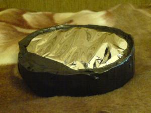

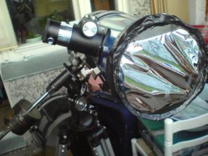

Фильтр готов. Спасибо, Dzmitryk, за предоставленные материалы)
Почти всю катушку изоленты спустил на фильтр. Купил в хозтоварах 150мм-хомут.
И так, состав:
1) Астросоляр,
2) Металлический хомут 150мм (3 140 руб в хозтоварах)
3) Катушка изоленты
4) Обычная белая бумага А4
Наложил бумагу на металлический хомут, затем надавил на неё крышкой от телескопа. Бумага стала похожа как будто варенье заворачивать.
Обрезал торчащую бумагу, вырезал отверстие в бумаге ножиком, оставив 1,5-2 см для плёнки.
Обрезал ненужные концы плёнки. Приклеил к бумаге изолентой. Тщательно обклеил со всех сторон.
Далее оправа для насадки на трубу. Взял два листа А4, Сложил их в несколько раз, сделал несколько мотков изолентой у краев (чтобы держали форму), соеденил в кольцо, обматал полностью изолентой.
Затем маленькими кусочками изоленты приклеил "оправу" к главной части. Всё.
На солнце увидел только одно пятно, как и есть. Очень красивая, качественная картинка. Ещё раз спасибо Дмитрию за плёнку.

Сам процесс изготовления не фотографировал, т.к. не был уверен в результате.

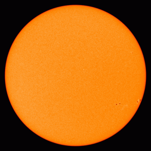

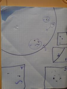

Наблюдения 11 июня, 17.20-19.00.
Сперва посмотрел на spaceweather.com, что сегодня видно. Расстроился, что видно немного. Но телескоп всё же на улицу потащил.
Из двух групп пятен, выделенных на spaceweather, я увидел... 4 Very Happy
Вместо мелкого пятна, что на снимке, я увидел достаточно приличную кучку пятнышек (группа C на зарисовке)
Также впервые (наверное из-за невнимательности) заметил светлые области на диске, что вызвало ещё больший интерес. На рисунке эти области показаны синим цветом. Также различил грануляцию диска! Smile
При зарисовке использовал увеличение 100 крат.
Daily Sun: 11 Jun 10

Добавлено: Пт Июн 11, 2010 19:50    Заголовок сообщения: Ответить с цитатой
А что это за светлые области?

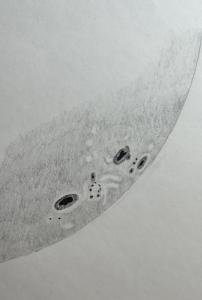

Сегодня пронаблюдал Солнышко в период с 12.04 до 13.00 по местному времени. Вернее активную группу пятен 2975, которая начала только появляться на видимой стороне Солнца.
Использовал телескоп-рефлектор с диаметром зеркала 76 мм (фокус 700 мм). Фильтры применял объективный, из пленки Астросолар и окулярный китайского производства. Окуляры Celetstron Omni 15 мм, Maxvision 4,7 мм. С окуляром 15 мм применил разок линзу Барлоу 2x.
Детальность самих пятен хорошо заметна на больших увеличениях с окулярным фильтром, а вот факельные поля лучше всего были заметны на увеличении 47x. Объективный пленочный фильтр на больших увеличениях сильно съедает контраст изображения.
Большая, очень активная группа. Видно множество деталей. На данный момент хорошо просматриваются два большущих пятна с интересными тенью и полутенью, а так же множество мелких пятен и пор. Факельная структура просто поражает своим многообразием и детализацией. На зарисовке только небольшая часть по факелам из увиденного в окуляр телескопа.

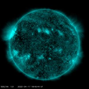

К зарисовке прикладываю снимок спутника-обсерватории SDO на волне 131 ангстрем, на котором отлично заметна гиперактивность группы.

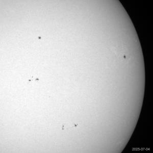

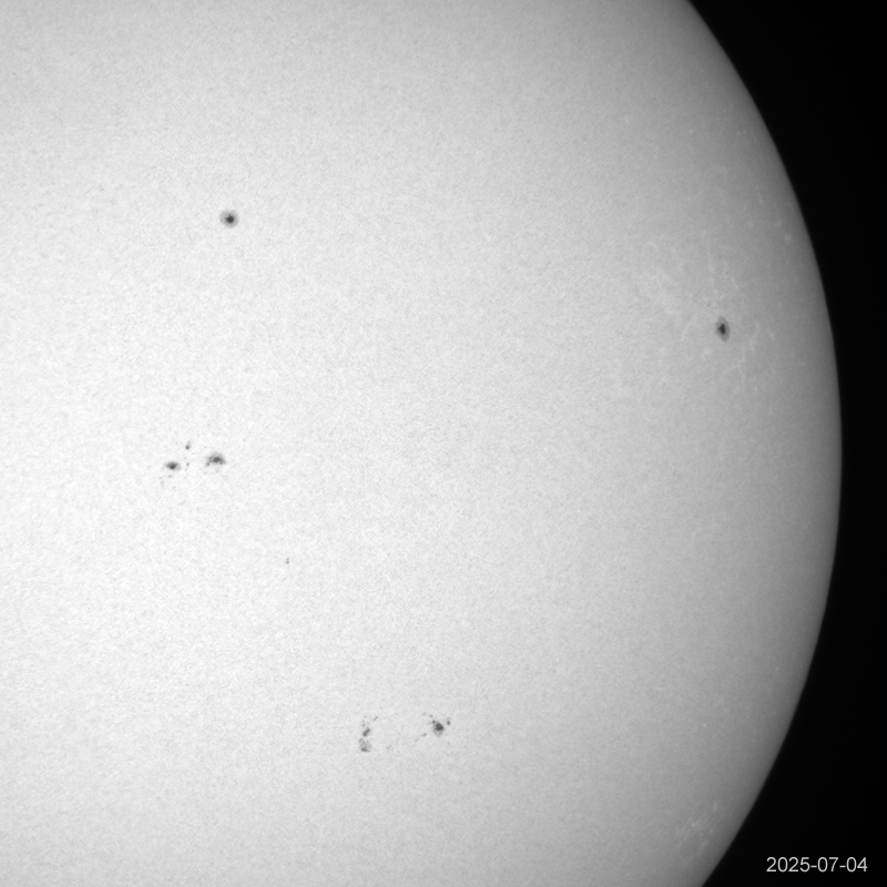

Добавлено: Вс Июл 06, 2025 17:53    Заголовок сообщения: Ответить с цитатой
Надо же, облака иногда расходятся так, что бывает видно Солнце!
