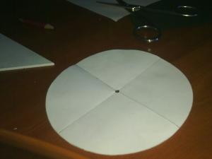

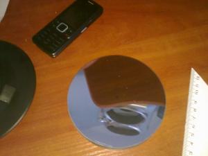

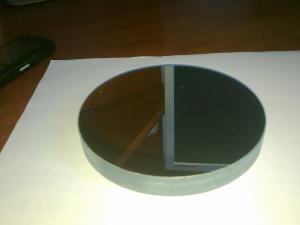

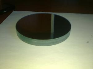

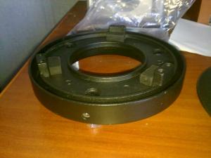

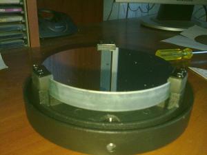

Сегодня получил телескоп для юстировки и тестирования. Зеркало почему-то не имеет центральной метки. Пришлось снять оправу, вытащить зеркало. Само зеркао досталось мне немного запыленным. Выбросил картонку, которая лежала позади гз и "защищала" стекляху. На самом деле она только мешала бы термостабилизации. Затем стандартным методом нанес точку на центр гз. Кстати насчет оправы: радует, что она полностью металлическая, юстировочные винты на пружинах. Что плохо, так это резиновые лапки, говорят контакт с резиной вредит покрытиям.
пыль на зеркале
 Размер файла:  244.04 KB
 Просмотрено:  15188 раз(а)
пыль на зеркале »»»
оправа металлическая. разгрузка на 3 точки, подкладки резиновые. лапки гз тоже резина.
 Размер файла:  410.16 KB
оправа металлическая. разгрузка на 3 точки, подкладки резиновые. лапки гз тоже резина. »»»
зеркало в оправе
 Размер файла:  742.37 KB
зеркало в оправе »»»
трафарет для нанесения центральной метки
 Размер файла:  202.65 KB
трафарет для нанесения центральной метки »»»
центр гз
 Размер файла:  326.81 KB
центр гз »»»
