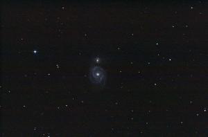

Вот побочный продукт наблюдения за кометами. Любопытства ради направил телескоп на M51 и сделал фотку. 13х30 сек (аккумулятор сел), ISO1600, SW Dob6, Iris, Gimp (звезды скруглял)
Галактика "Водоворот"
 Размер файла:  694.94 KB
 Просмотрено:  5820 раз(а)
Галактика "Водоворот" »»»
Поблагодарили(2): Alexander, Балюк Игорь

Добавлено: Ср Апр 15, 2020 19:10    Заголовок сообщения: Ответить с цитатой
Шумы бы причесать Smile
Хотя бы так...
 Размер файла:  501.94 KB
 Просмотрено:  5783 раз(а)
Поблагодарили(1): Женик

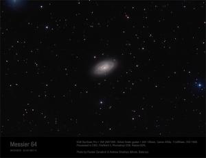

Добавлено: Вт Апр 28, 2020 00:55    Заголовок сообщения: Ответить с цитатой
М64, снятая вместе с Sidewinder на выезде в Кукшин 20 апреля.
Была проблема с фокусировкой и юстировкой.
 Размер файла:  532.43 KB
 Просмотрено:  5253 раз(а)
Поблагодарили(6): Yuri_18, Serhei, Балюк Игорь, Alexander, DzmitryK, Dobermann
Добавлено: Вт Апр 28, 2020 11:29    Заголовок сообщения: Ответить с цитатой
Женя, привет.
Смотрю на твой снимок галактики М51, у тебя не хватает накопления света.
13 кадров - это ни что.
Тянуть фон, как ты потянул, - это то же никуда не годится.
Я немного подкорректировал твой снимок, получилось как то, так.
Цветопередача нормальная, звёзды и фон в норме.
Не хватает накопления света, ну хотя бы один час. То есть, не шесть с половиной минут, а один час.
Твой джипег обработанный в Ирис.
 Размер файла:  31.47 KB
 Просмотрено:  5204 раз(а)

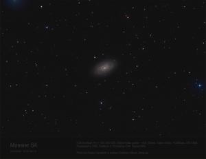

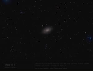

Добавлено: Вт Апр 28, 2020 11:53    Заголовок сообщения: Ответить с цитатой
Посмотрел, отлично.
Но, проблема не только в фокусировке, но и в балансе белого.
Где вы видели Фиолетовые и пурпурные звёзды.
К, сожалению, я не видел галактику, как её снимают в эталоне.
Но возникает много вопросов.
1 Почему сразу из ДСС, перенесли снимок в Фитс ворк?
Ведь ДСС меняет цвета в фиолетовую составляющую.
2 Почему не перекинуть его в ФитСтекер, для получения нормального баланса белого.
Потом обработать в Фотошоп, для красоты и особого эффекта.
К сожалению Ирис не очень работает с джипег файлами.
1 Получил, то, что есть на снимке, с вашим балансом белого.
2 Немного убрал шумы.
Я, надеюсь, ни кого не обидел.
Удачи, и чистого неба, и по больше снимков, - Ильич.

Добавлено: Вт Апр 28, 2020 12:13    Заголовок сообщения: Ответить с цитатой
Это маловероятно, т.к. в фитсфорке, как и в максим дл, как и в фитстеккере один и тот же прицип выставления баланса белого - ткнуть в черный фон для выставления точки черного, ткнуть в белую звезду (условно звезду класса Солнца) для выставления точки белого. Что и было проделано. То, что вас смутило - есть результат съемки в RGB еще и на модифицированную камеру. Немного каналы не так точно сведены.
Хоть в серобуромалиновую. Фитс он на то и фитс, что содержит всю исходную информацию. Как правится баланс, описано выше.
Фитсворк обладает более удобной эргономикой, не более того. Функционал у обоих софтов практически одинаковый. Кривые они и в Африке кривые.
Спасибо, конечно, но кроме убитой экспозиции я лично разницы особо не вижу...

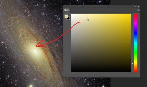

Туманность Андромеды, снятая в августе этого лета. Вся обработка - от Андрея (Shooter), с меня только съёмка. Все парамерты - в кадре.
В полном размере: https://drive.google.com/file/d/18AHGfe49ZgunziU23eLNNBfE57z3_g2f/view?usp=sharing

Я немного покритикую.
Центральная часть, на мой взгляд, не должна иметь зеленоватого оттенка - об исправлении этого дефекта рассказана в статье "М31 - Детальный разбор" в ответе #25
Поблагодарили(1): Балюк Игорь

Добавлено: Пт Окт 22, 2021 11:50    Заголовок сообщения: Ответить с цитатой
Костя, спасибо!
Однако, не уверен, что вижу там зеленоватый. Желтый, да. Зеленого тут вообще нету фактически, ибо использовался HLGV (weak), который его напрочь убивает.
В примере же на астрофоруме цвета вообще не але. В его разборе на картинке присутствует 2 цвета всего, желтый и голубой. В чем смысл такой травли всех цветов, я так и не понял.
Цвет на фотографии искусственно не рисовался, только усиливался существующий. Баланс выставлялся вроде так, как написано в методичках, поэтому ИМХО, такие цвета там и присутствуют, если их немного усилить.
 Размер файла:  97.74 KB
 Просмотрено:  3894 раз(а)

Добавлено: Пт Окт 22, 2021 21:07    Заголовок сообщения: Ответить с цитатой
Костя, спасибо!
В цифрозеркалках переход в градациях от зеленого к пурпурному в цветовом треугольнике действительно выражен очень слабо - это в и процессор и матрица и фильтр. Поканальная обработка-калибровка raw-fits делает результат немного лучше но много более временнозатратно. Я так даже ноут убил - он несколько дней считал кадры по скрипту
Посему часто выходит, что когда художник считает - нет, это не лучшая картина в моей жизни, то тогда маски-наше всё. Действуя локально на цветокоррекцию отдельных зон можно быстро решить возникшие проблемы.
В выводе изображения на финал тоже есть куча нюансов - в первую очередь переход из одного цветового пространства в другой, ну например адобе1998 и адобе сржб - алгоритмы перевода известны только разработчикам. Туда же можно приписать и конвертацию в 8 бит, ну и браузеры. Помнится мне, на российском астрофоруме даже тема была "движок форума портит картинку"... Чото там решили, но по сути ссылка на 16 битный файл решала все вопросы.
И в заключение. Фоновое освещение тоже сказывается на цветовосприятии. Поэтому сведение ночью лучше проверить при дневном свете и наоборот.
Ну и конечно хороший монитор- наше всё . Может дело и в нем
