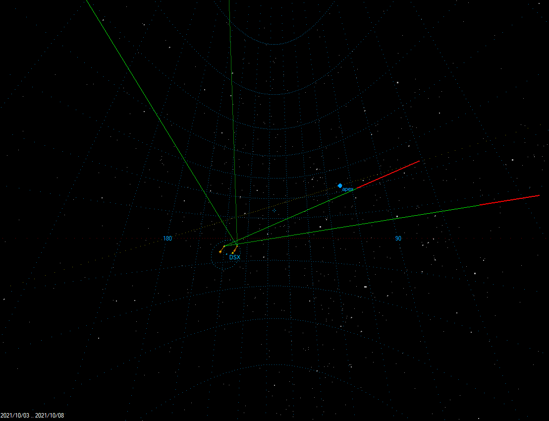

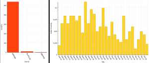

А что мешает видеосетям регистрировать такие потоки? Я посмотрел наши данные за прошлый год (в этом году поток еще не начал действовать) - два базисных DSX имеется.
Пытаюсь разобраться почему видеосети CAMS "не ловят" метеоры дневного потока DSX.
Хотелось бы обсудить вот что. Зачастую имеются некоторые противоречия между визуальными данными и данными видеосетей. Ну, например, рассмотрим подробнее отчет опытного (маститого) наблюдателя Юргена Рендтеля за 9 сентября 2022 года:
https://www.imo.net/members/imo_vmdb/view?session_id=84638 По его данным, наблюдается активность малого потока ССY, тогда как видеосети CAMS в данное время не детектируют этот поток. С другой стороны, СAMS хорошо детектирует поток NUE (#0337) с активностью 11 орбит в сутки, тогда как Юрген не заметил никакой
активности метеоров этого потока. В тоже время, он хорошо визуалит активность потока SPE (#0207), имеющий орбитную активность 9 орбит в сутки (СAMS). Теоретически, наблюдатель должен был увидеть активность еще одного потока - PSO (#0552, pi6 Orionids), с орбитной активностью 7 обит в сутки (CAMS). Нет никаких причин сомневаться в компетенции очень опытного наблюдателя. От каких-либо выводов воздержусь. Интересует ваше мнение по этому поводу.

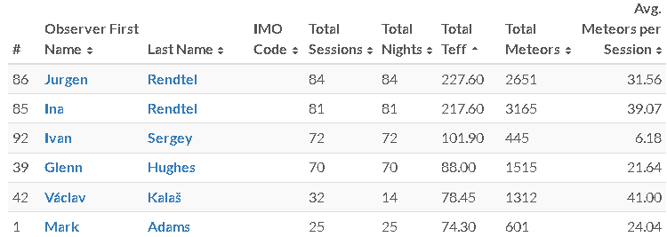

Прилагаю текущий рейтинг наблюдателей IMO, отсортированный по уменьшению чистого эффективного наблюдательного времени за 2022 год "Total Teff". С немцами тягаться непросто - постараюсь удержать 3-е место в плане наблюдательной активности.
Как по мне, некая доля спортивного азарта в наблюдательной астрономии не помешает. Есть же ж в наблюдательной астрономии Марафон Месье. Smile
 Размер файла:  11.38 KB
 Просмотрено:  3763 раз(а)
Вот несколько мыслей, которые в той или иной степени могут давать объяснение:
1. Наблюдатель/видеосеть не зарегистрируют метеор определенного потока, если они его "не ожидают". Т.е. когда такого радианта нет в их списке на текущую ночь. В таком случае метеор будет просто отнесен к spo.
2. Определение поточности по визуальным наблюдениям - это своего рода рулетка, точность небольшая. Очень часто, когда метеор по направлению попадает в радиант, он на самом деле вылетает из другой точки вне радианта.
3. Метеоры из дневных потоков регистрируются не часто, своего рода повезло - не повезло. Поэтому статистику по ним накапливать труднее.
4. Некоторые дневные потоки, особенно с высоким склонением, будут легче наблюдаться в более северных широтах. Там где белые ночи, такие метеоры вообще могут появляться в течение всей ночи. У CAMS, как я понимаю, камеры в основном стоят на довольно низких широтах. Это может быть причиной, почему CAMS не регистрирует те или иные дневные потоки. Помимо этого, мы ничего не знаем, работают ли у них камеры в сумерки. Если нет, то поймать метеор из дневного потока будет еще труднее.
5. Ну и банальные флуктуации. Кому-то повезло заметить активность того или иного потока, а кому-то не повезло.

Наверняка, Юрий, так и есть. Добавлю несколько мыслей. Даже если наблюдатель не ожидает увидеть метеоры того или иного потока, все равно, при наличии некоторой активности метеоров из определенного района неба, ограниченного компактной областью (например 5 градусов), в отчете для IMO указывается радиант нового или иного потока (не из рабочего списка IMO) под условным обозначением UXXX. Вот, например, обнаружение активности малого потока GDR 27 июля 2022 года Юргеном:
https://www.imo.net/members/imo_vmdb/view?session_id=84209 . Этот поток в отчете обозначен как "U916" и его нету в рабочем списке потоков IMO.
По поводу CAMS, насколько я понял, их камеры слабоваты для работы в сумерках, иначе в областях местоположения радиантов дневных потоков наблюдалась бы концентрация неклассифицироанных радиантов или хотя бы разрозненные радианты. А подобного нет, т.е. в области радиации потока DSX нет никаких радиантов вообще.

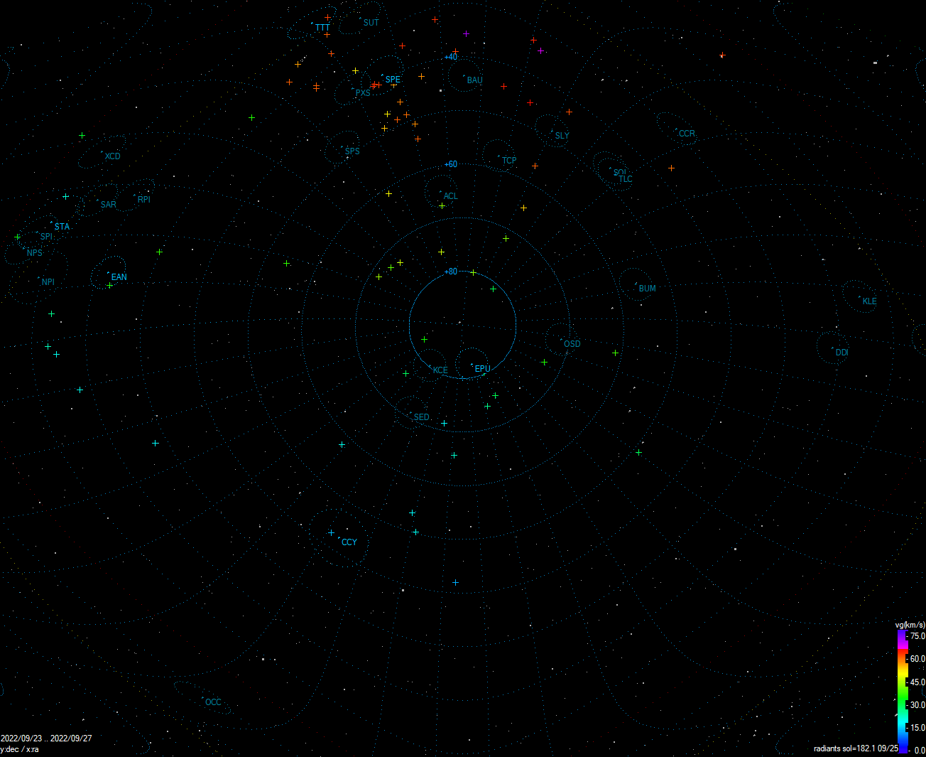

Добавлено: Чт Сен 29, 2022 00:34    Заголовок сообщения: Ответить с цитатой
Небольшая спорадическая активность из района Дракона была.
 Размер файла:  29.92 KB
 Просмотрено:  3627 раз(а)
Поблагодарили(1): astroivan

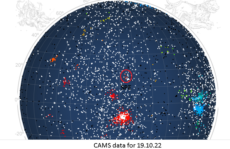

При подготовке отчета для IMO от 19 октября 2022 года, столкнулся с некоторой проблемкой. А именно - один из метеоров чётко вылетел из радианта DAU в Возничем. Этот поток имеется в рабочей программе IMO.
Ради интереса глянул что детектируется видеосетями CAMS в этой области неба. Самое любопытное - там, где должен "сидеть" радиант DAU (#0224), "сидит" радиант SPE (#0208), а поток SPE, согласно данным IMO, заканчивает
активность 21 сентября. Поток DAU не детектируется CAMS в данную ночь. Я отнес этот метеор к DAU, т.к. метеор и по направлению полета и по угловой скорости очень хорошо подходит к DAU. Предварительный отчет тут:
https://www.imo.net/members/imo_vmdb/view?session_id=84794
Юрий, а как детектируется поток DAU сетью BY 19 октября и детектируется ли SPE?

Карта местоположения радиантов от CAMS за 19.10.22
Метеоры относятся к тому или иному потоку согласно данным каталога и настройкам программы. В каталоге для DAU записано, что поток действует с 1 по 7 октября с максимумом 4 октября. Также в UFOOrbit я поставил "расширитель" в 5 суток в обе стороны. Таким образом, метеор может быть причислен к DAU только при условии что он попадает в период 26 сентября - 12 октября.
Для SPE в каталоге записан период действия 5-20 сентября, с учетом "расширителя" 31 августа - 25 сентября.
Таким образом, на 19 октября с точки зрения программы потоки DAU и SPE уже не действуют и поэтому сеть их никак не детектирует.

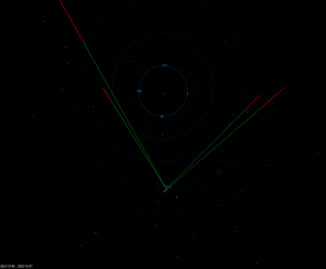

Пробил по своей исторической базе 1.5млн+ орбит... Этот поток регистрировался только сетями EDMOND, BY+PL+UA и BRAMON (553 орбиты). Остальные сети забили на этот поток, для них он не существует. В этом году у нас было 2 DAU в ночь 6/7 октября.
 Размер файла:  21.83 KB
 Просмотрено:  3399 раз(а)
 Размер файла:  15.71 KB

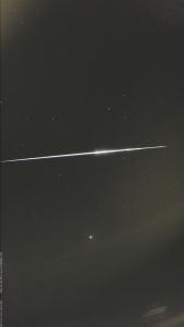

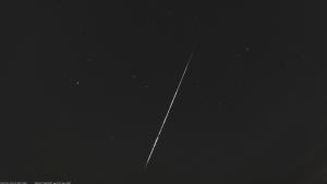

Отчет за 31 октября (16 метеоров за 2 часа) : https://www.imo.net/members/imo_vmdb/view?session_id=84810
Порадовали яркие метеоры ~-2 в 21.45 LT (возможно СTA#0388) и в 23.49 LT (NTA). Активность из комплекса Таурид 2-3 метеора в час (отличить метеоры STS от STA не могу). Активность метеоров спорадического фона заметно повышенная.

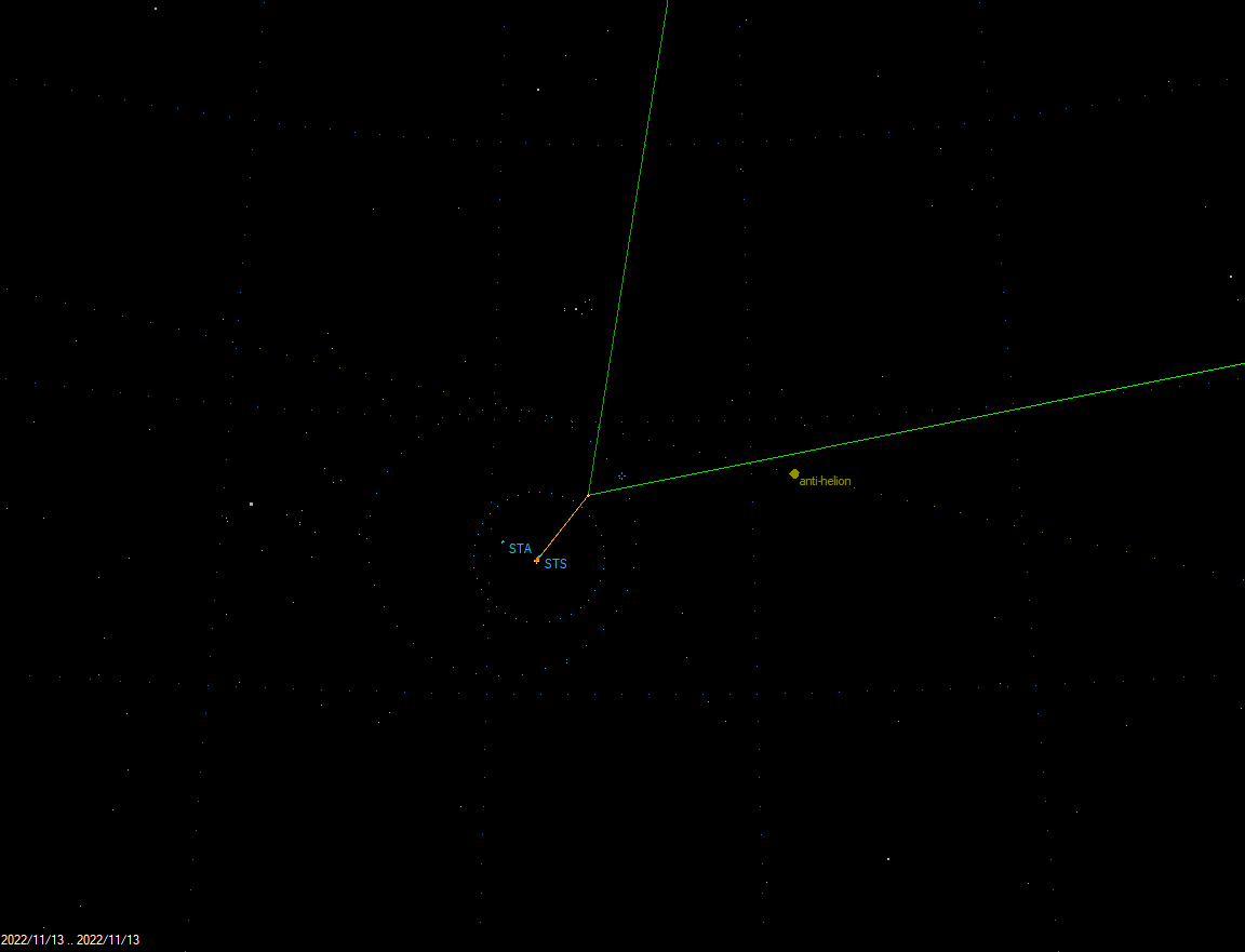

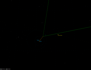

Отчет за 13 ноября: https://www.imo.net/members/imo_vmdb/view?session_id=84819 За ~ 1.4 часа всего 5 метеоров, из которых 2 Южных Тауриды. Очень порадовал красивый медленный STA ~-1 в 17:41. Этот метеор засняла олл-скай камера (фото покажу в соответствующей теме). Кстати, этот метеор с некоторой долей вероятности может относится или к NOO или к NTA. Это следует из файла автоклассификации метеоров по потокам в VISDAT. А вот любопытно к какому потоку отнесла этот метеор UFO?

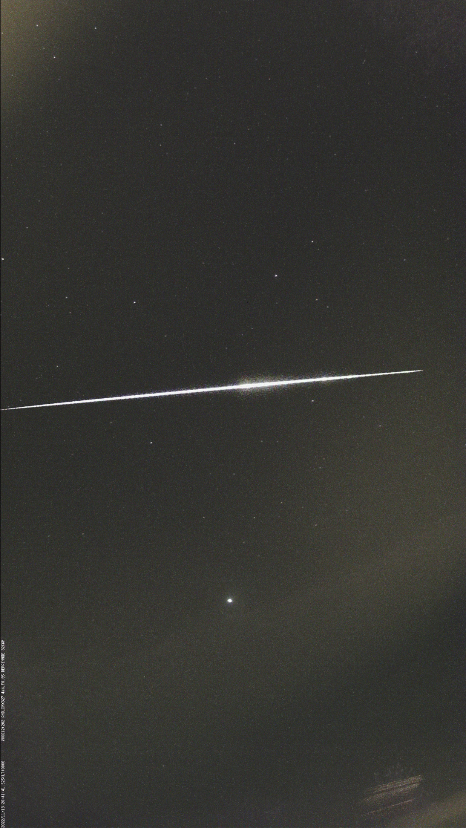

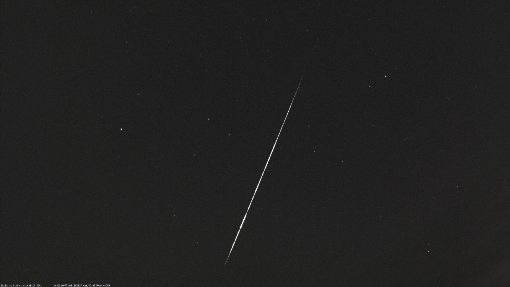

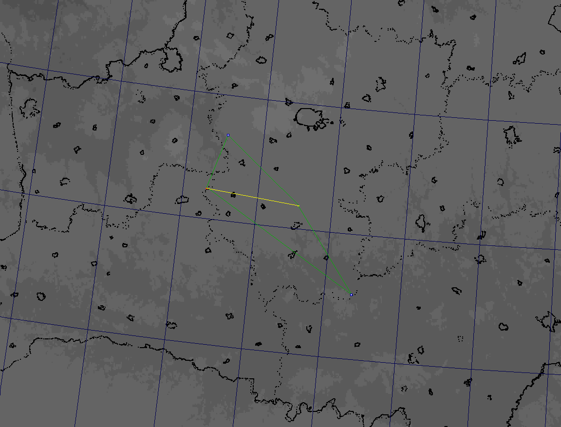

UFOOrbit относит этот метеор к STS. Как для визуала, его можно записывать в STA.
 Размер файла:  1.12 MB
 Просмотрено:  3247 раз(а)
 Размер файла:  817.03 KB
 Размер файла:  47.81 KB
 Размер файла:  6.36 KB
