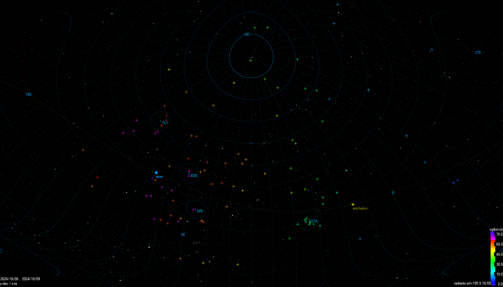

Сообщения: 2180
Благодарности: 1415
Добавлено: Ср Окт 09, 2024 14:24    Заголовок сообщения: Ответить с цитатой
Вот картина за ночь 8/9 октября. Орионид был только один на сотню базисов. В области Орион-Близнецы действует довольно активный спорадический фон, это нужно иметь в виду, очень легко спутать эти метеоры с Орионидами. Зато, что интересно, высокую активность показывают Южные Тауриды (STA) - примерно 10% от всех зарегистрированных базисных метеоров.
 Размер файла:  30.86 KB
 Просмотрено:  2832 раз(а)
Поблагодарили(1): astroivan

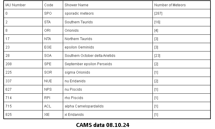

Сообщения: 4870
Благодарности: 265
Добавлено: Ср Окт 09, 2024 20:14    Заголовок сообщения: Ответить с цитатой
Данные CAMS для 8 октября показывают высокую активность STA на уровне 16 орбит в сутки.Но еще более активный поток - южные октябрьские Ариетиды SOA , #0028 c орбитной активностью 23 орбиты в сутки. Данные от CAMS прилагаю. В этой таблице вместо "Number of Meteors" следует понимать "Number of Orbits".
 Размер файла:  16.3 KB
 Просмотрено:  2811 раз(а)

Сообщения: 2180
Благодарности: 1415
Добавлено: Чт Окт 10, 2024 00:09    Заголовок сообщения: Ответить с цитатой
Радиант SOA накладывается на STA. Разделить их трудно. Когда я говорил про 10 шт. STA, это был результат с упрощенным каталогом только с основными потоками (аналог визуала). Если подключить расширенный каталог, включающий и малые потоки, то результат такой: STA - 5, SOA - 5.

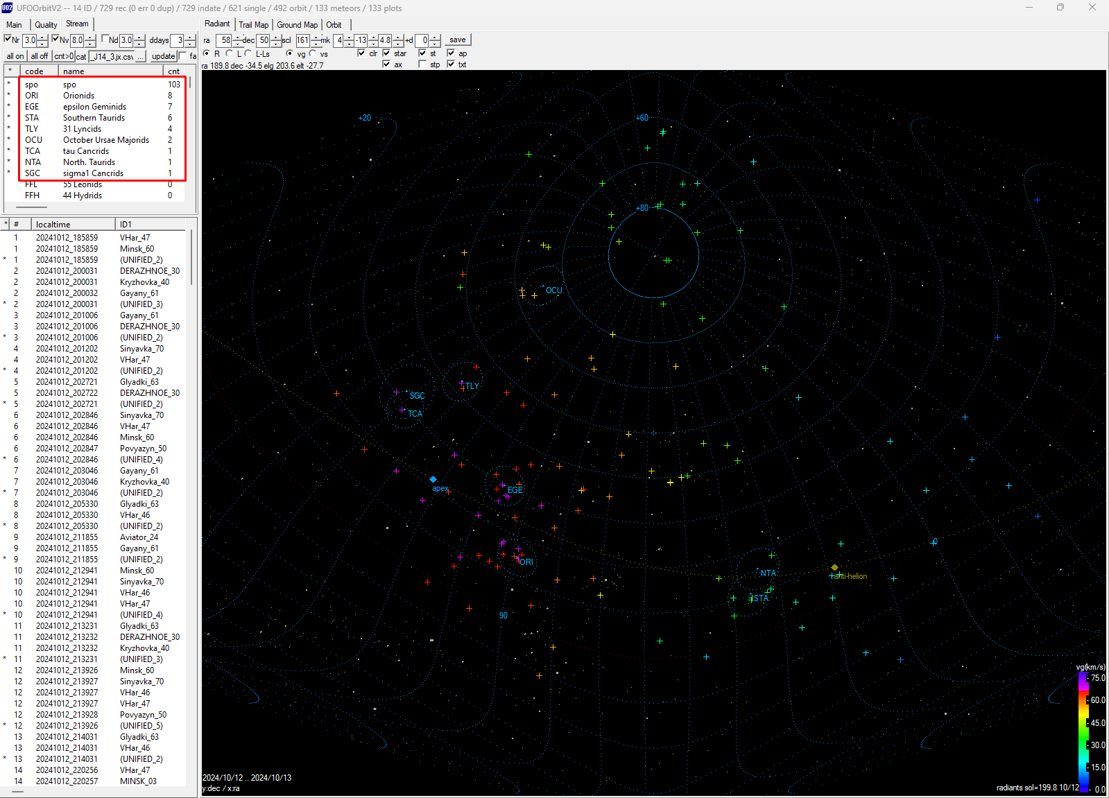

Сообщения: 2180
Благодарности: 1415
Добавлено: Вт Окт 15, 2024 20:30    Заголовок сообщения: Ответить с цитатой
Хотелось бы узнать у Юрия результаты сети BY за 13.10.24.
Вот ночь 12/13 октября
 Размер файла:  120.28 KB
 Просмотрено:  2700 раз(а)

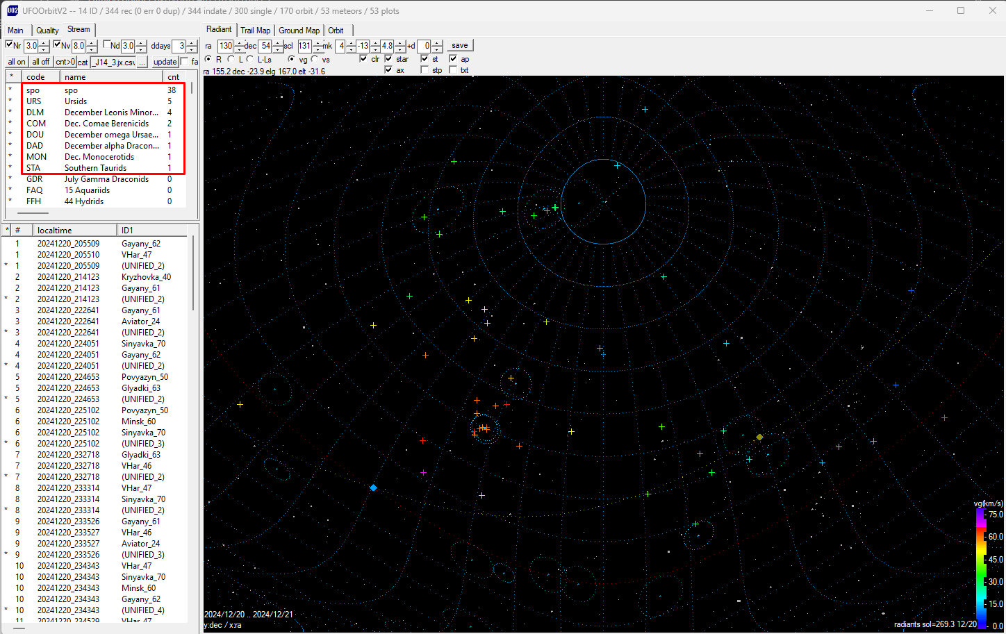

Сообщения: 2180
Благодарности: 1415
Добавлено: Сб Дек 28, 2024 08:15    Заголовок сообщения: Ответить с цитатой
Было примерно так...
 Размер файла:  120.29 KB
 Просмотрено:  2239 раз(а)
 Размер файла:  106.93 KB
