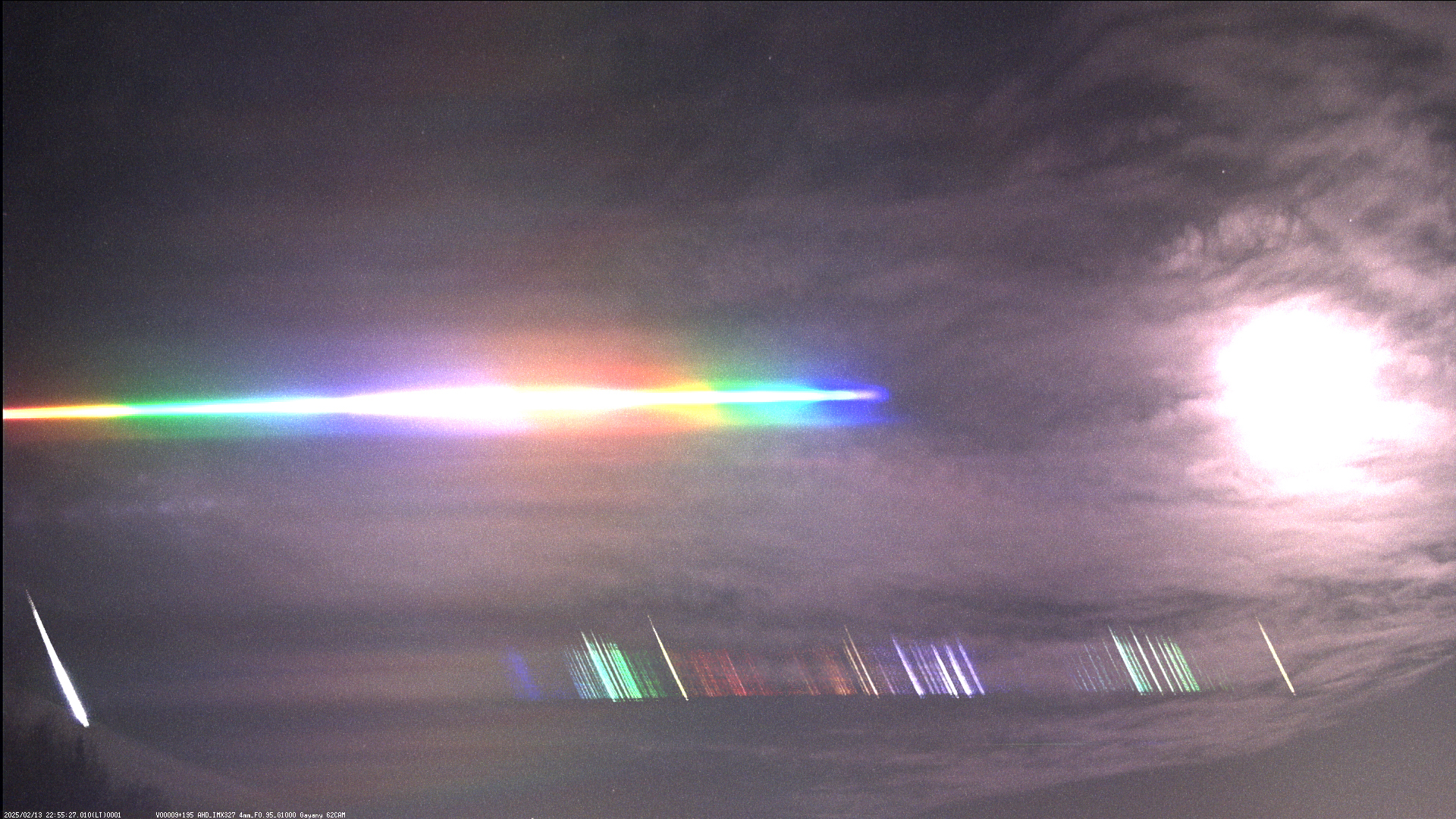

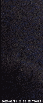

Andrei1 писал(а):
Приветствую Всех! Вчера в 23.00 + -3мин
Наблюдал явное падение болида !
С севера на восток .Ещё под впечатлением! ..так как такое видел только по видео....В течении дня сфоткаю..и нарисую как было

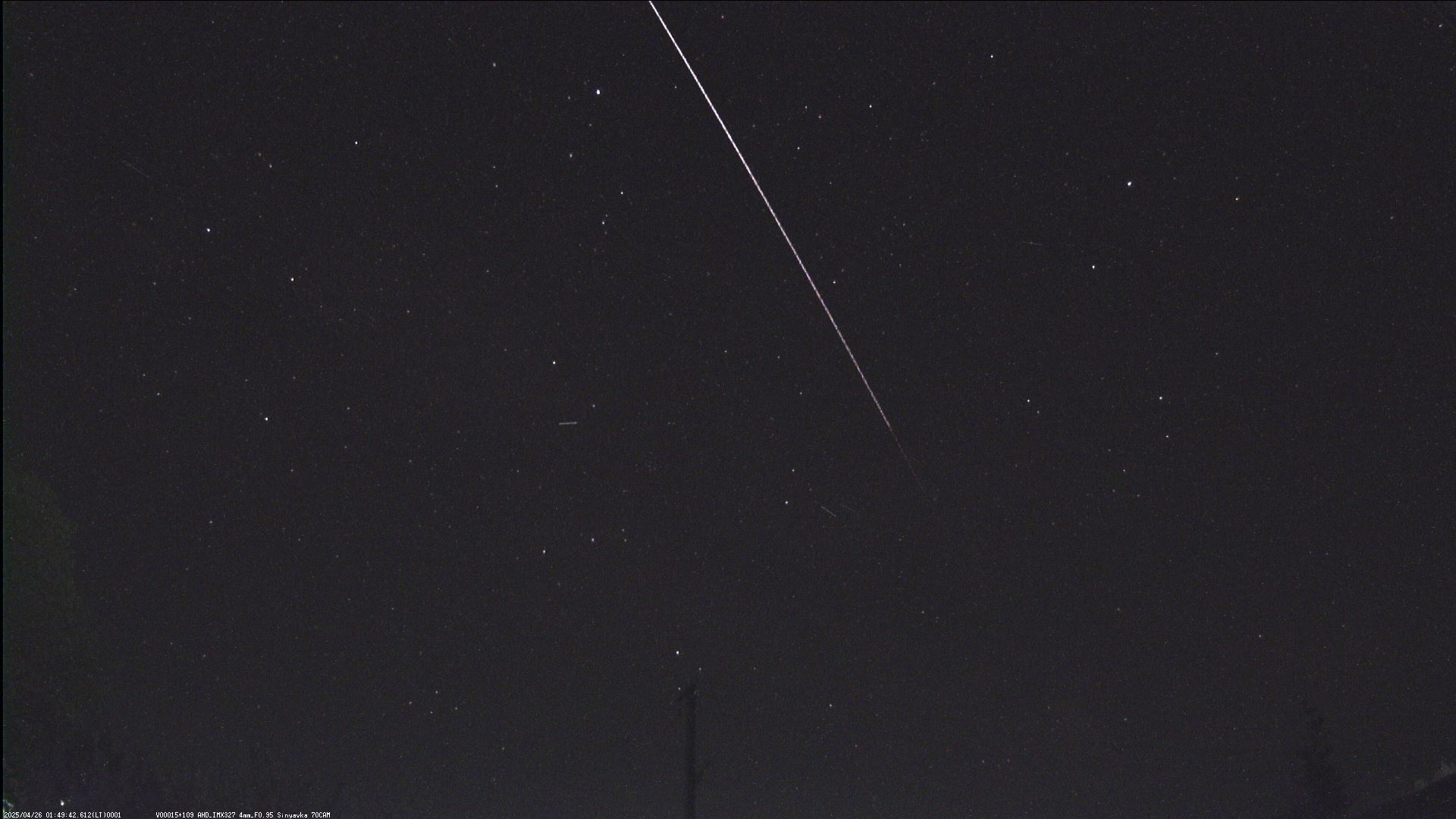

Очень медленное падение...
Да, был такой, 2025-02-13 22:55:27 LT. Пролетел судя по всему над Псковской областью. Попал только в одну камеру, поэтому точных параметров нет. Но, судя по спектру, скорость метеороида была порядка 20 км/с. Каменный метеороид, богатый железом, возможно H-хондрит. Выпадения метеорита маловероятно.

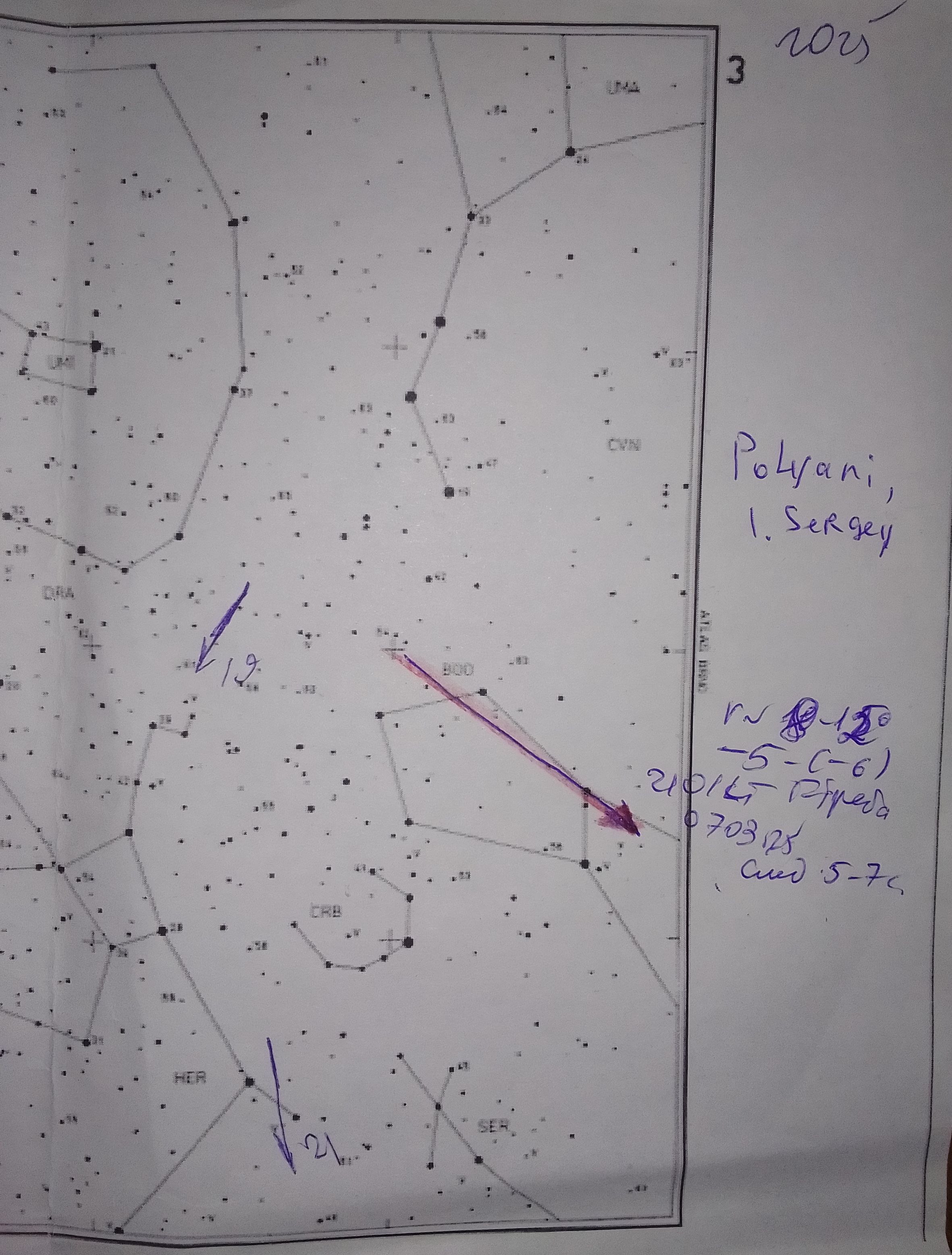

Только что, во время фотопатруля переменных звезд, увидел болид примерно -5-(-6) в Волопасе. Было несколько вспышек в конце полета. Направление из района Полярной. След примерно 5-7 сек. Cкорость в районе 10 градусов в секунду. Время - 21.01 LT. Завтра гляну снимки с олл-скай камеры, возможно, "попался".

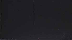

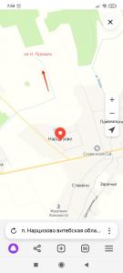

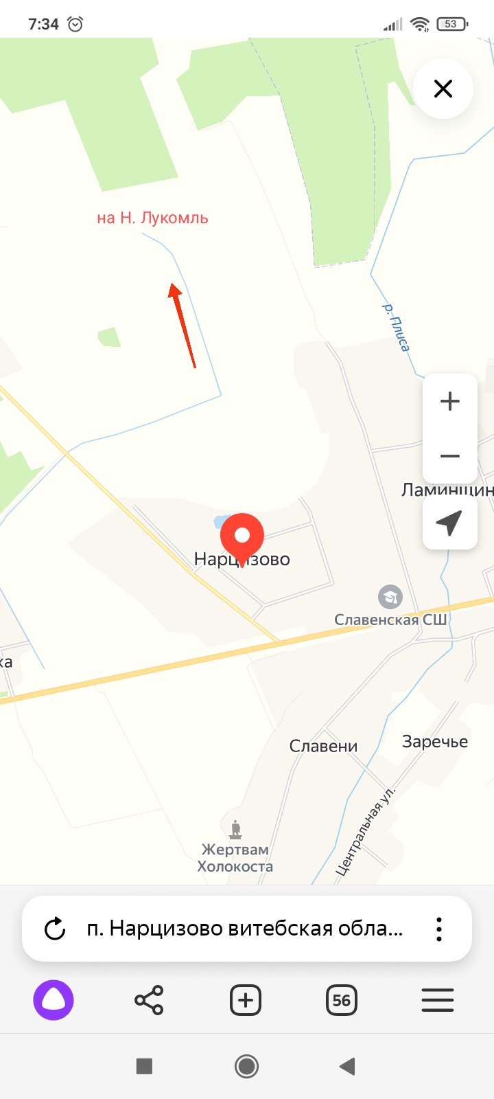

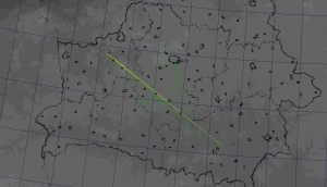

Сегодня в 21.03 такой красивый болид падал в сторону Н.Лукомля. Около 4 сек. светился и распадался. Сначало жёлтым цветом, потом белым, потом ярко голубым-свет как от сварки электродной. Просто красота.
Направление пролета болида.

Точка места наблюдения и куда летел болид.

Предварительно, в наши камеры не попал... Нужно указывать пункт наблюдений. Из другого места метеор может наблюдаться совершенно в другой области неба.

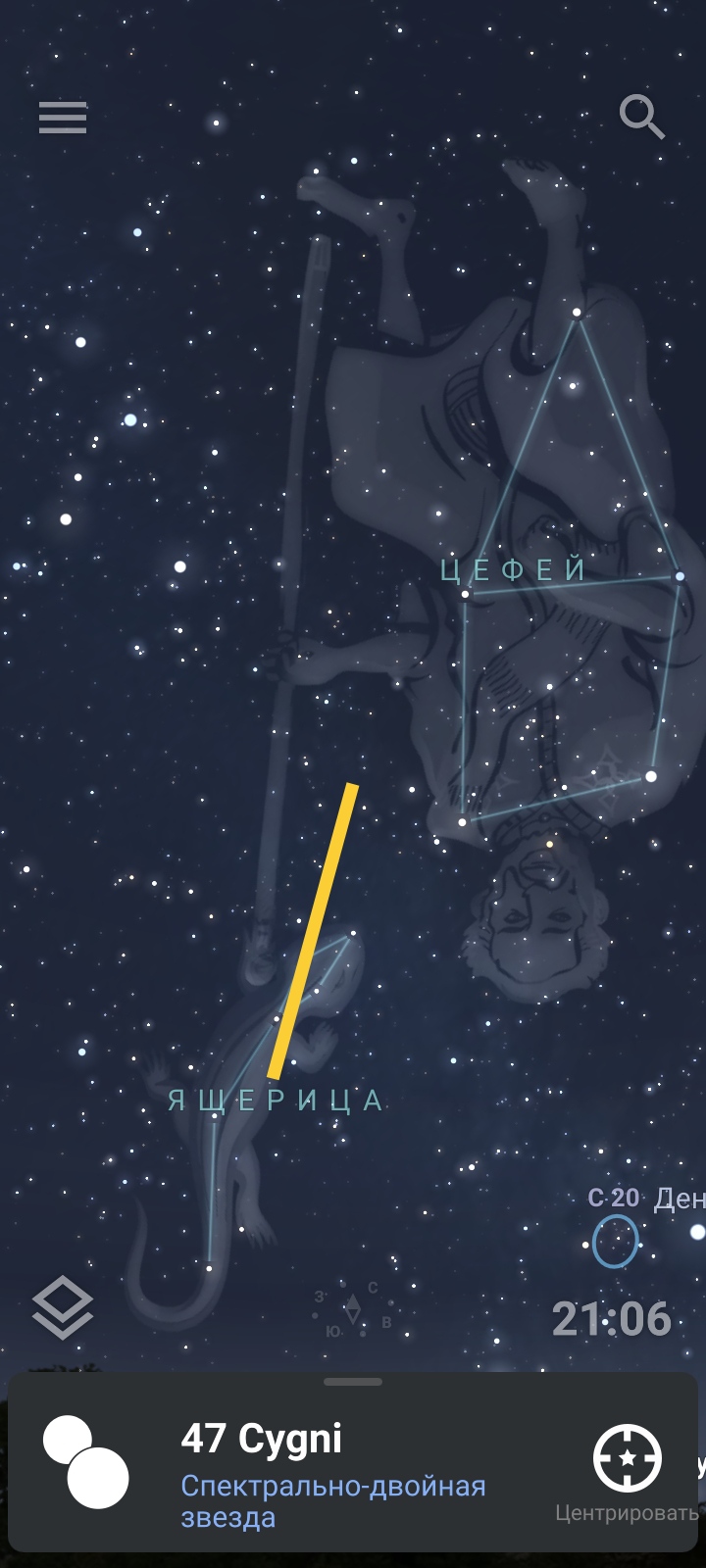

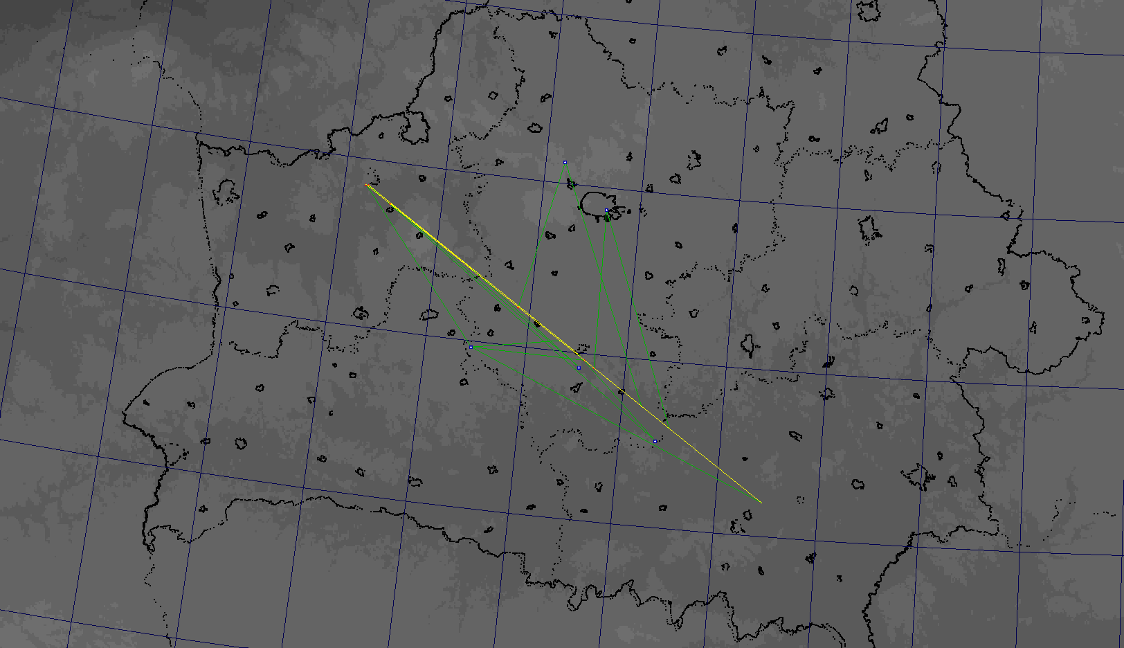

Путь болида (отмечен красным).

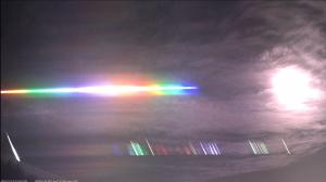

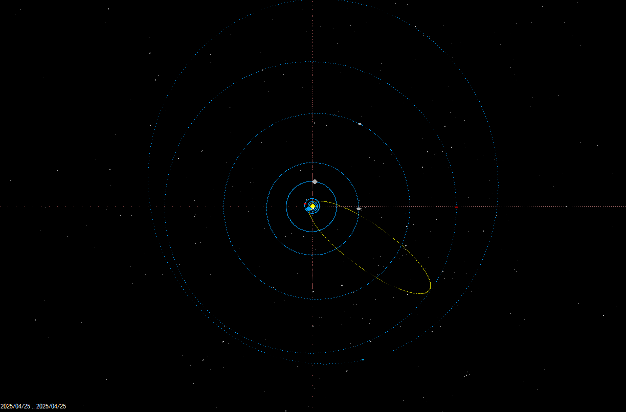

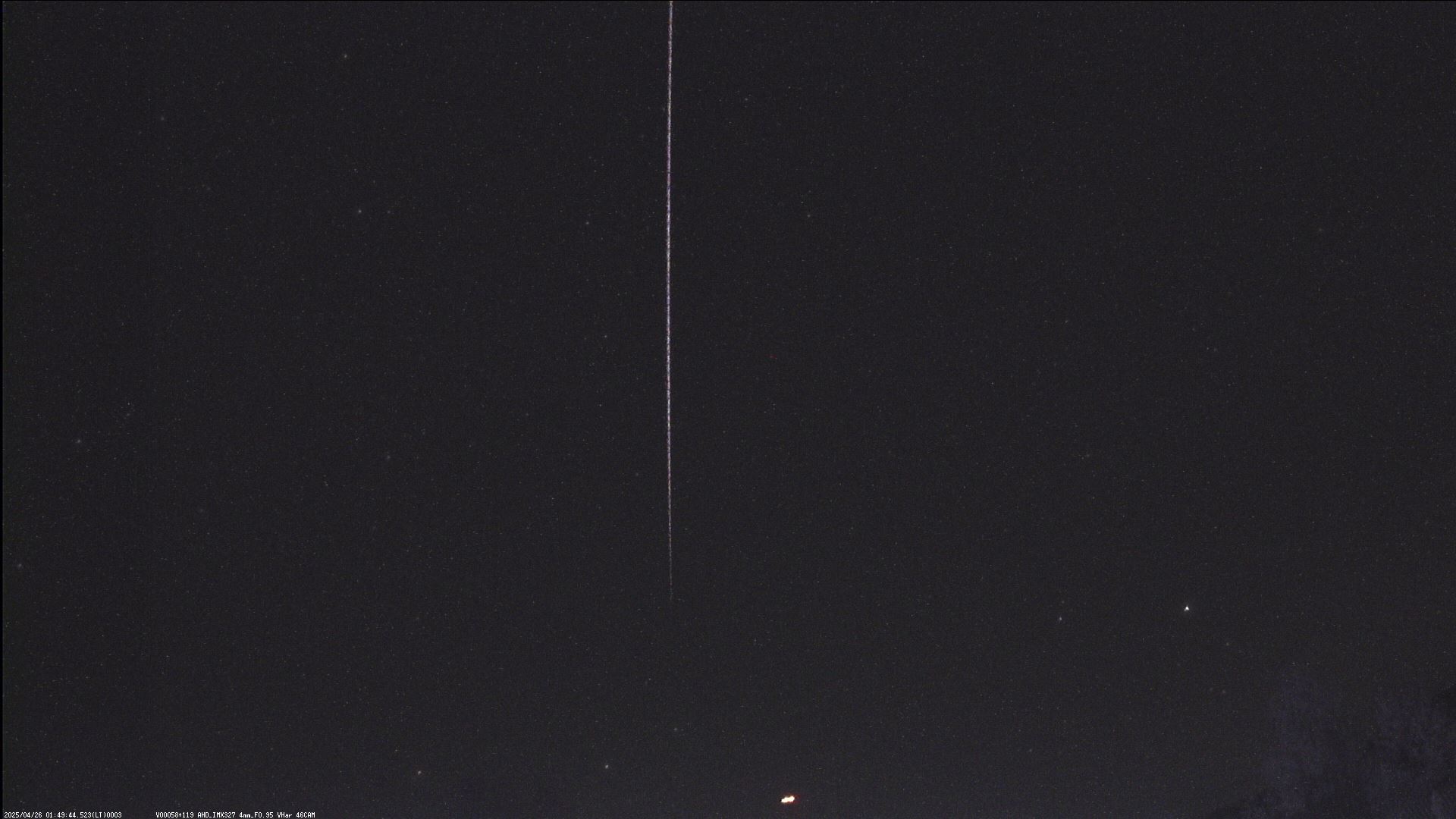

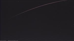

shureg писал(а):
Приветствую всех! Сегодня в 1.49 примерно наблюдал 2-3 секунды красивый метеор с желтоватой бахромой, сон пропал от впечатления)) Населенный пункт Насыцк, Минская область, недалеко от Тальки. Смотрел на юг, направление падения в сторону Минска примерно)

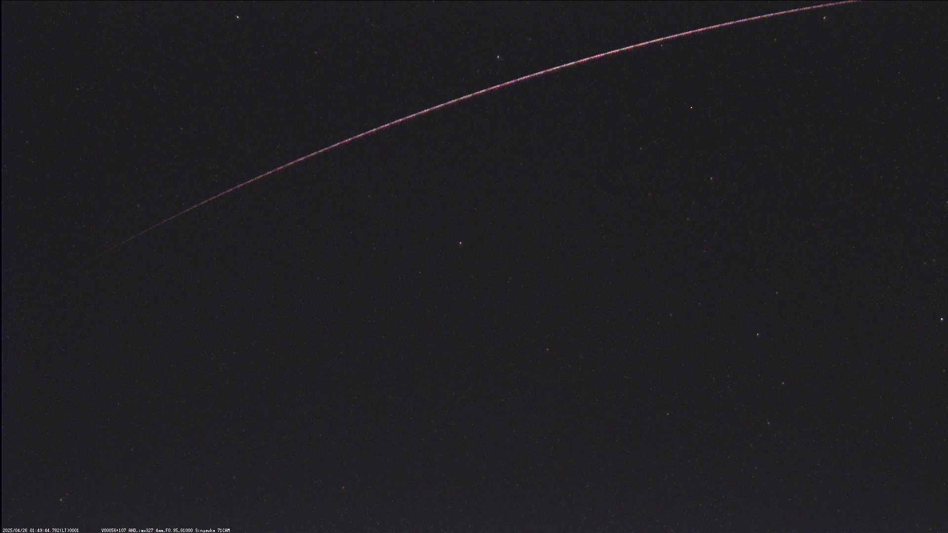

Действительно, был такой в 01:49:42 LT. Очень быстрый (Vg=67.6 km/s) и длинный метеор. Но грейзером он так и не стал, не хватило немного массы, чтобы пересечь атмосферу и улететь обратно в космос. Угол входа в атмосферу относительно поверхности Земли: 3.7 градуса. Загорелся на высоте 123 км и полностью сгорел на 104 км.
