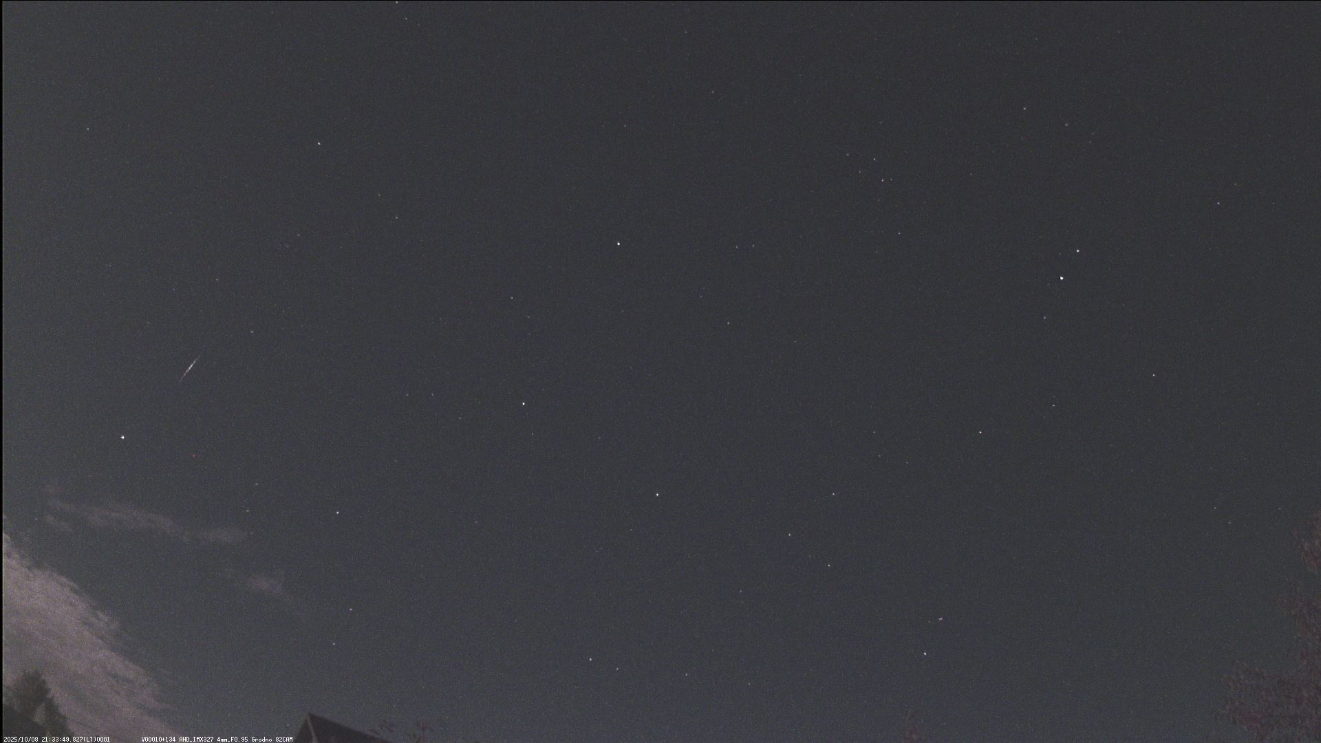

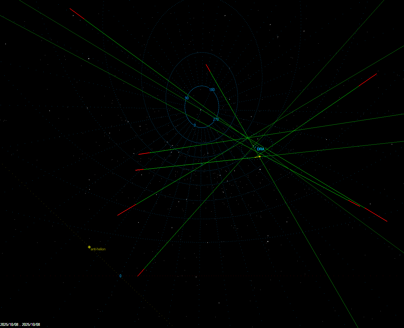

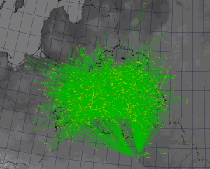

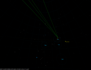

Вспышка Драконид похоже таки была. В Беларуси стемнело уже после прогнозируемого пика активности, мешала Луна и хорошая погода была только в Гродно. Из области вблизи головы Дракона было зарегистрировано 7-8 медленных метеоров в период 19:59-21:55, но только один базисный. Последний метеор пролетел в 21:55 и дальше как отрезало. Данных слишком мало чтобы говорить уверенно, но такое впечатление, что площадь радианта была довольно большая и он был немного смещен относительно каталожного положения. Ну хоть что-то, в прошлые годы Дракониды вообще были по нулям.

Вспышка Драконид похоже таки была. Из области вблизи головы Дракона было зарегистрировано 7-8 медленных метеоров в период 19:59-21:55
Очень примерно оценил уровень ZHR в программе VISDAT на основании этих видеонаблюдений. Если брать Lim 5.5, то ZHR на уровне 20, что является повышенной активностью, учитывая максимальную каталожную активность на уровне ZHR 10 (см. календарь потоков от IMO на их сайте).

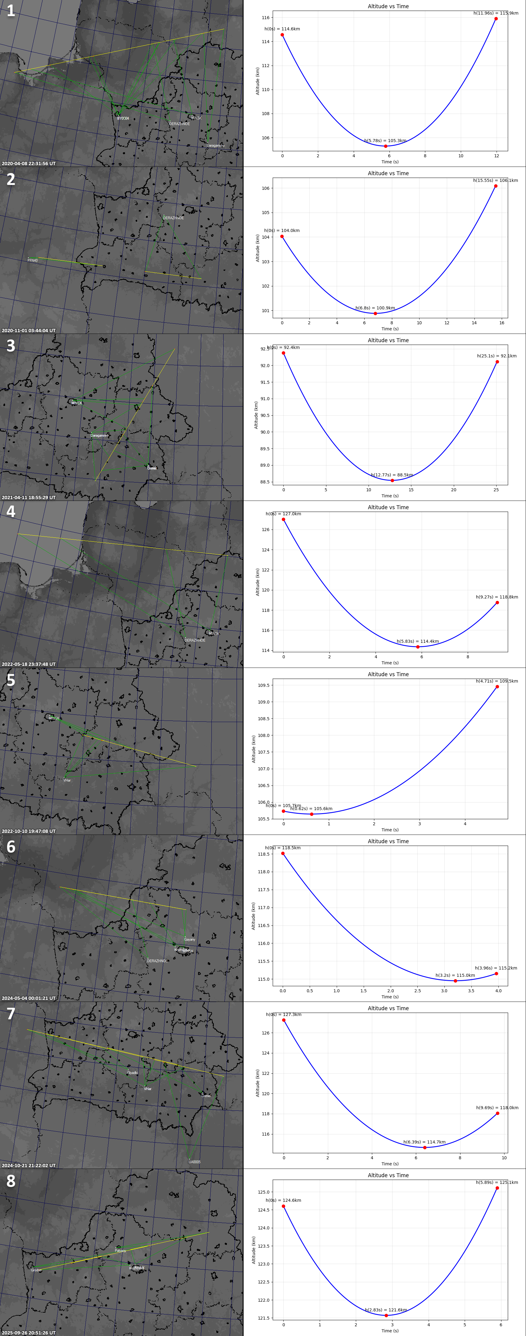

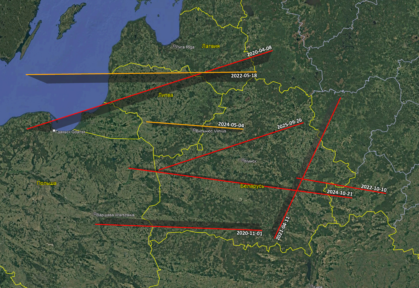

Озадачился я нашими грейзерами, которые мы регистрировали за всю историю видеонаблюдений. Думал, что их было 4-5. Проштудировал форум и оказалось, что их было аж 8 штук.
Парочка вызывала сомнения, т.к. камеры теряли детект на самом интересном месте. Была написана программка, которая рисует график изменения высоты в процессе полета и показывает наличие точки перигея. Такой график (фактически, он показывает кривизну Земли) облегчает понимание, является ли метеор грейзером (если есть точка перегиба графика вверх - значит грейзер). Это позволило подтвердить, что наша сомнительная парочка длинных метеоров тоже является грейзерами. Теоретически, они конечно еще могли сгореть на уходящей части траектории, но я думаю, вероятность этого уже небольшая. Самый сложный случай был #6 - детект оборвался сразу после прохождения точки перигея, вторая половина полета просто не попала в наши камеры.
Итого, за 7 лет наблюдений было зафиксировано 8 грейзеров, т.е. примерно по 1 в год. Событие прямо скажем нечастое. К слову сказать, 2 из 8 грейзеров принадлежали к метеорному потоку eta-Aquariids (ETA).

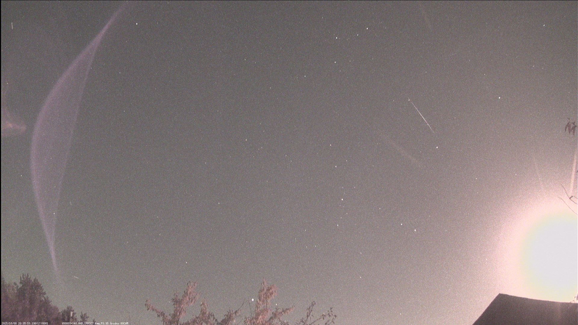

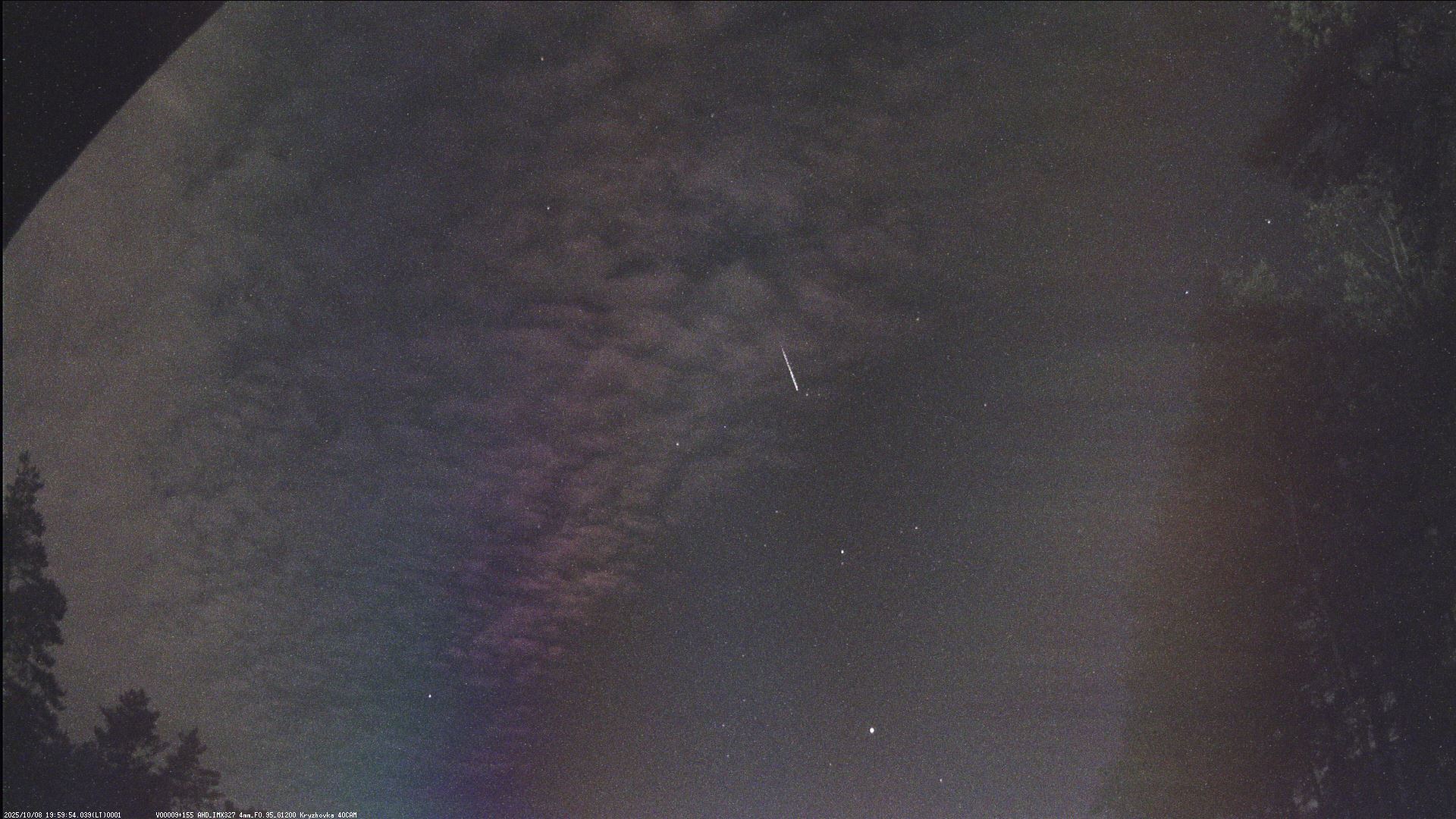

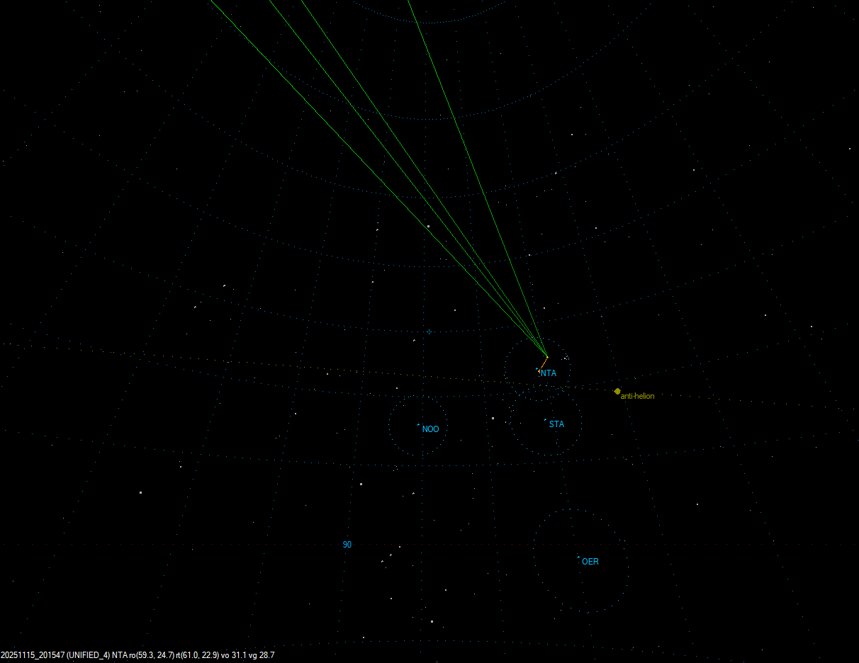

Доброго времени суток! Еще мониторите метеоры? Ехал сегодня из Минска в сторону Воложина, видел через лобовое стекло довольно яркий и долгий метеор примерно в 20:15-20:16 по местному времени (место не запомнил, думаю недалеко от поворота с Гродненской трассы на Вильнюс).

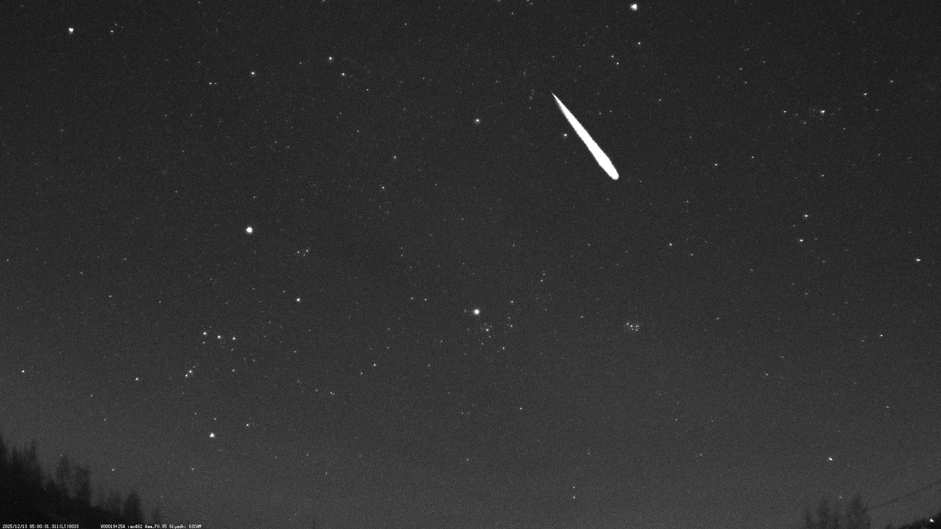

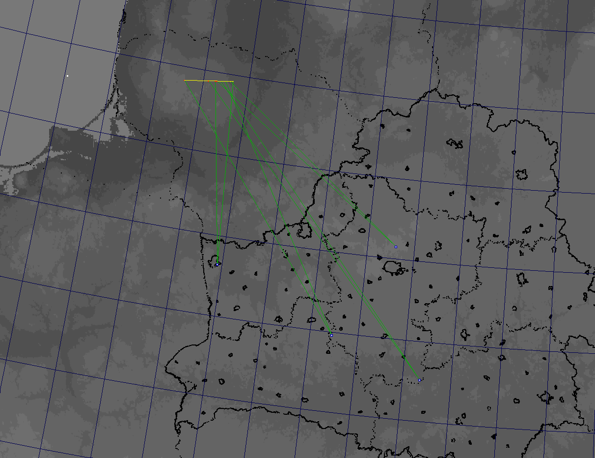

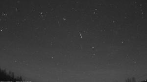

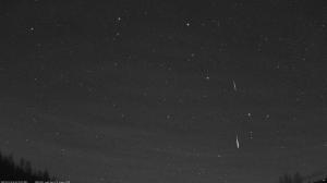

Скорее всего, это был метеор 2025-11-15 20:15:47. Северный Таурид. К нам попало только его начало.

Спасибо за фото! Красивый был, зараза, жаль полностью не попал.

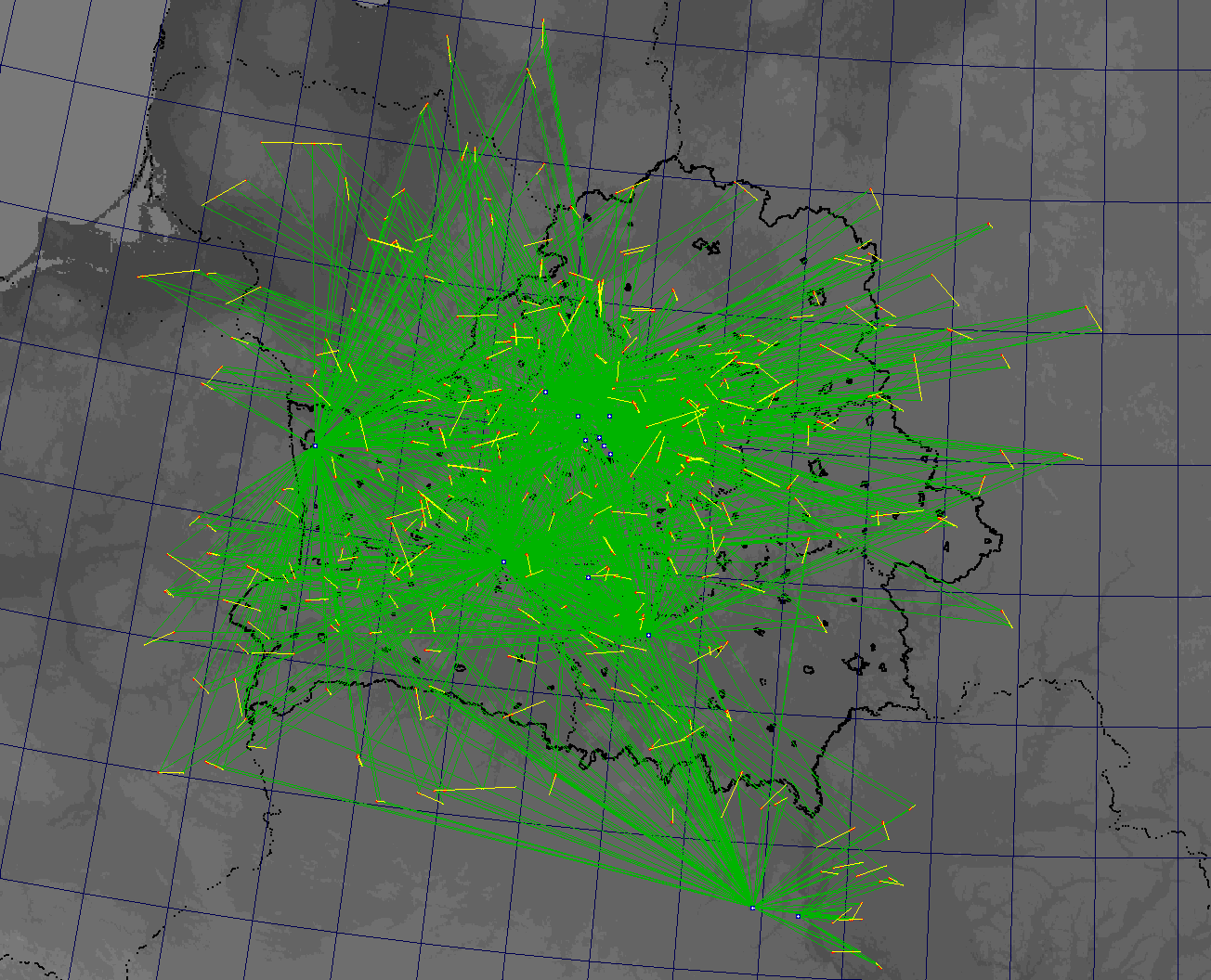

В ночь с 15 на 16 ноября моя видеокамера "принесла" аж 152 метеора! Самый активный поток NTA - 22 метеора. Спорадических много очень. Для ноября это как-то много. Такое впечатление что наблюдается какая-то повышенная активность спорадического фона.

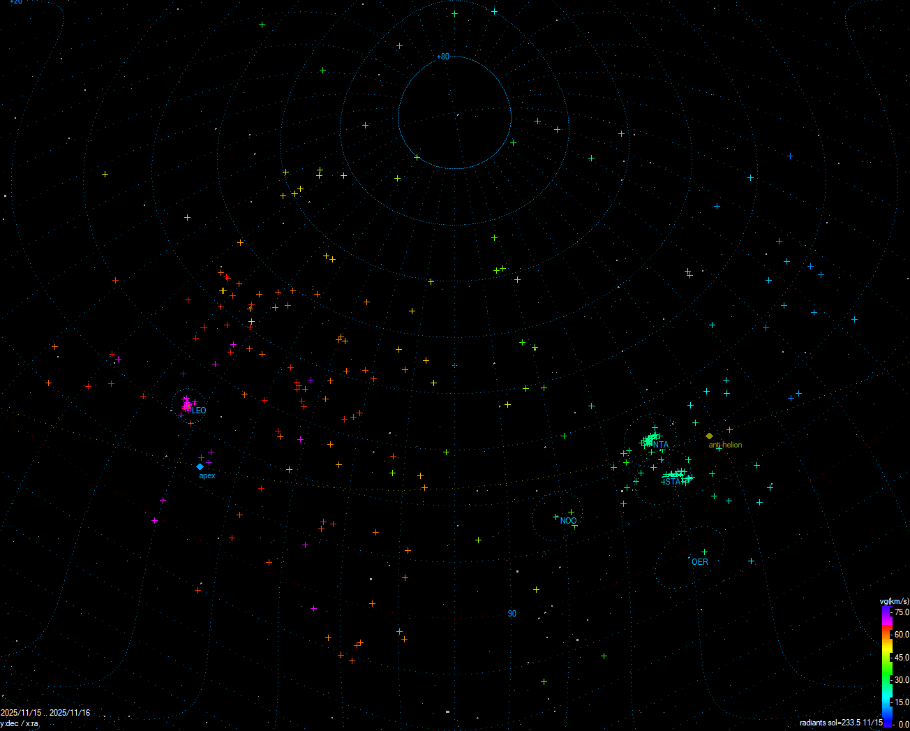

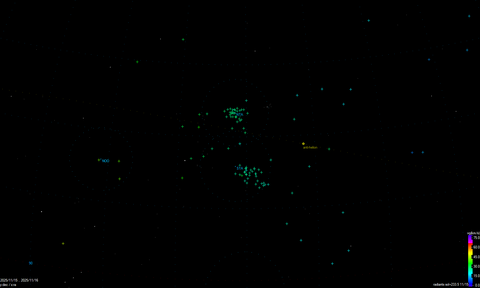

Это нормальная активность для осени. Тем более, ночи длинные - метеоров собирается много.
15-16.11.2025
spo: 189
STA: 38
NTA: 38
LEO: 23
NOO: 3
OER: 1

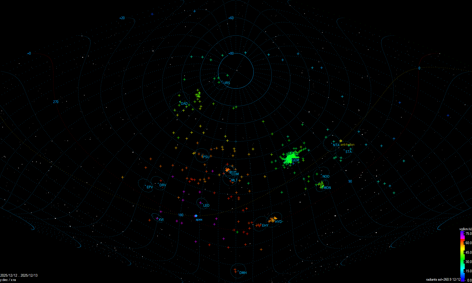

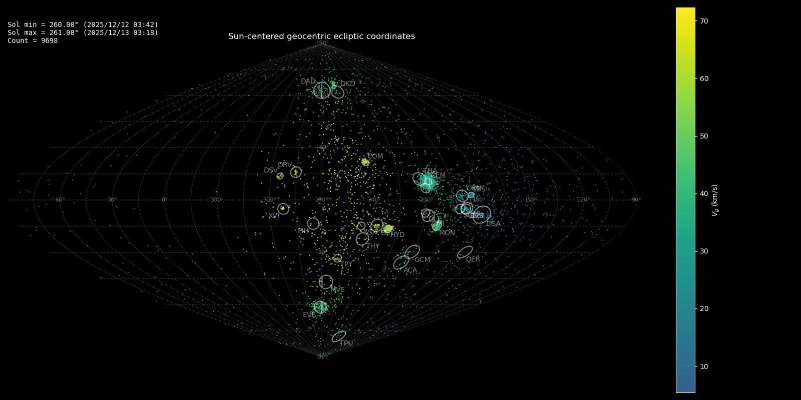

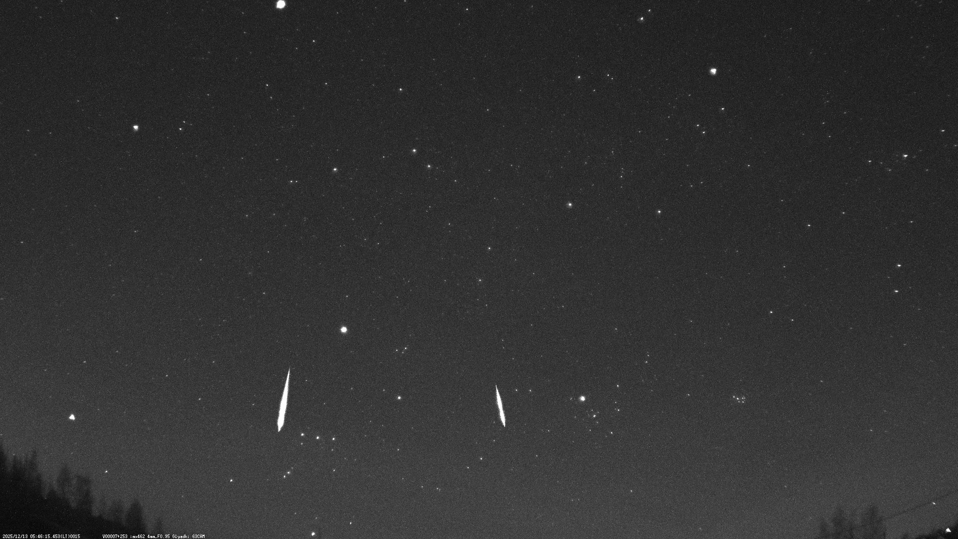

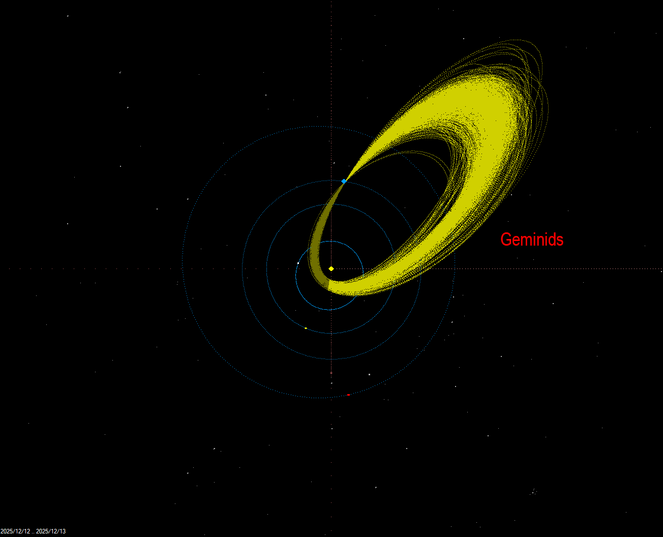

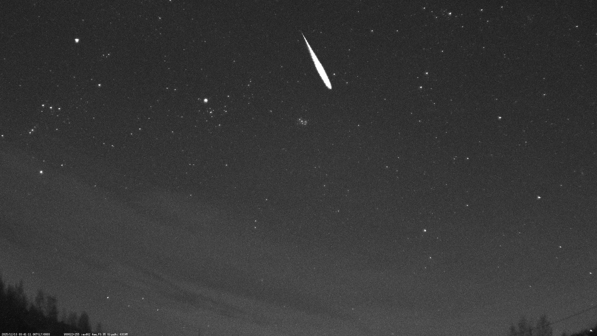

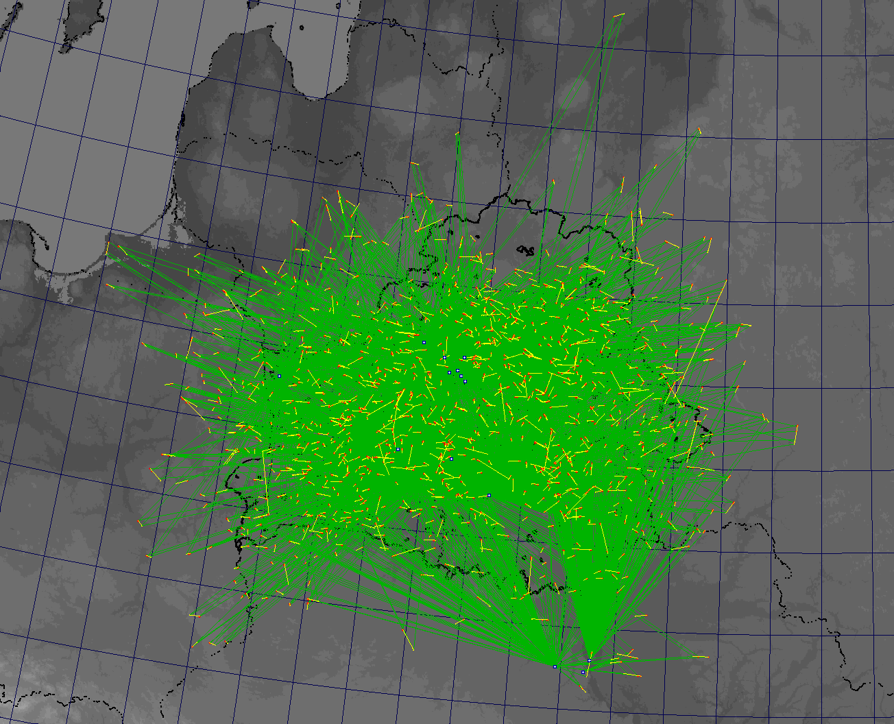

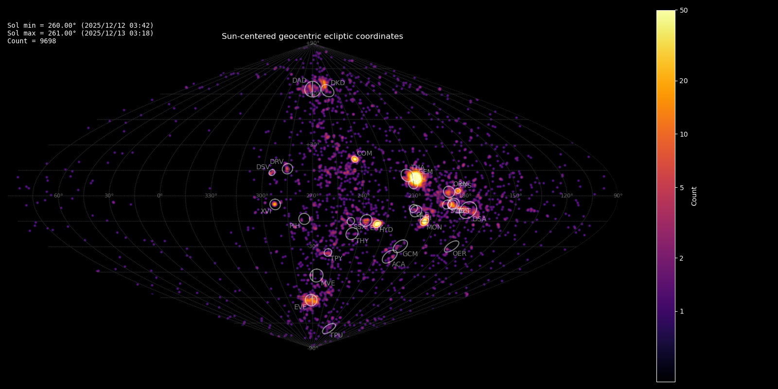

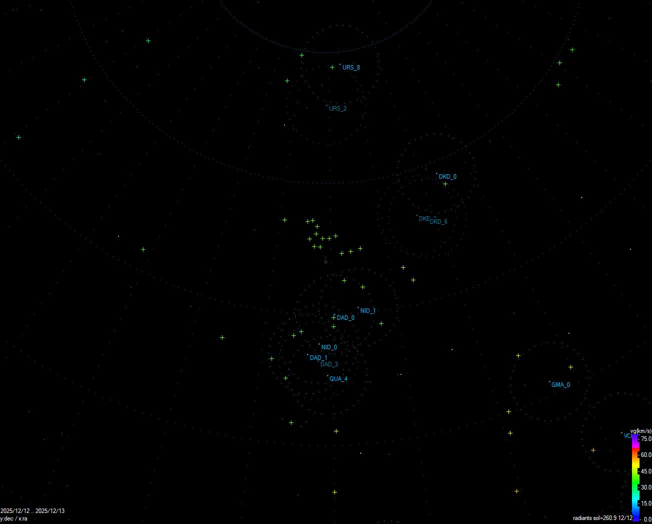

На максимум Геминид погоды не было, но была хорошая ясная ночь 12/13 декабря накануне. Несмотря на то, что это был еще не максимум, благодаря почти безлунной ночи был установлен новый рекорд по количеству собранных базисных метеоров за одну ночь - 1109 (!), из них Геминиды - 838. Некоторые камеры собрали по 600+ метеоров.
Неплохую активность также показали MON (December Monocerotids), HYD (sigma-Hydrids), COM (Comae Berenicids). Между радиантами известных потоков DAD и URS была замечена неидентифицированная группа из десятка близких радиантов, пока не ясно что это такое.
Cудя по распределению плотностей орбит от GMN, это может быть проявлением потока DKD (cм. картинки).

Сообщения: 2221
Благодарности: 1538
Добавлено: Ср Дек 17, 2025 04:05    Заголовок сообщения: Ответить с цитатой
Может быть и DKD конечно, но этот поток прошел свой максимум еще 4 декабря, а 11 декабря он уже заканчивает свое действие. Ну и потом, положение у DKD на небесной сфере немного другое.

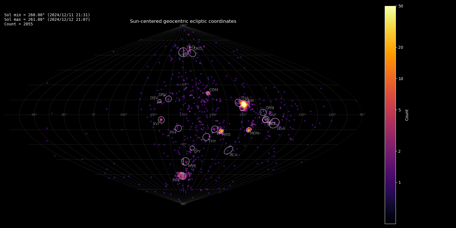

Добавлено: Чт Дек 18, 2025 10:03    Заголовок сообщения: Ответить с цитатой

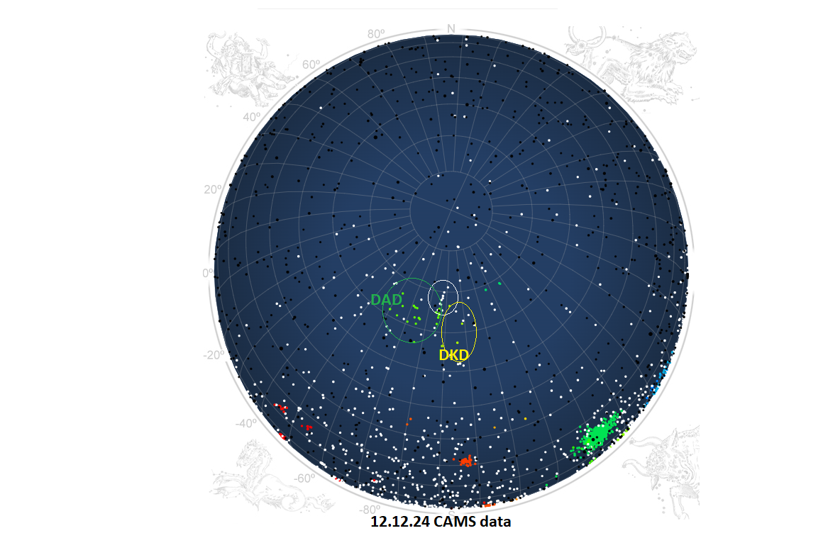

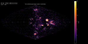

Ради любопытства глянул данные СAMS за 2024 год. В той же области неба заметна цепочка неклассифицированных радиантов между DAD и DKD. Данные GMN на тех же долготах в 2024 году показывают ту же вытянутую структуру радиантов, только наблюдений меньше (в 2024 г у GMN было меньше камер). Кстати, радиант DKD очень диффузный, практически граничит с DAD, который также весьма диффузен. Это может быть проявлением субрадианта DAD или DKD, тем более Vg метеоров у всех трех радиантов схожее.
 Размер файла:  429.21 KB
 Просмотрено:  1833 раз(а)
 Размер файла:  442.62 KB
