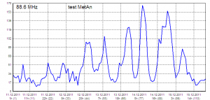

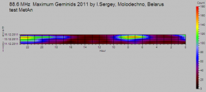

Вобщем, Кэрол утверждает, что двойной пик Геминид это нормально:
The double maxima per day is always if the radiant position is near
with azimunth ! See my data on paramo. I have antenna to east, and
geminids two times per day are parralell to this direction :) (There
is some additional conditions, but ..)
Отличные новости! А я -то голову ломаю откуда дополнительные пики взялись.... Smile
Представляю вашему вниманию результаты тестовых наблюдений пика Геминид. Без комментариев...

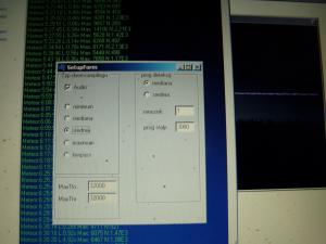

Выкладываю фото настроек. Извиняюсь за качество. Пока радиобук отдаст скриншот... можно свадьбу сыграть Very Happy
Если есть какие идеи по поводу более лучших настроек- высказывай. С текущими настройками нормально детектируются крупные потоки: Персеиды, Геминиды, Квадрантиды. Если можно более тонко настроить девайс буду только рад. Мне кажется, что лучше не настроить. Это нужно переходить на TV.

Добавлено: Ср Дек 03, 2014 21:35    Заголовок сообщения: Ответить с цитатой
Спасибо. На счёт настроек -- лучше не трогать, раз и так нормально.
