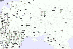

Павел, что за приёмник у вас? В аттаче три карты с расположением, частотами и мощностями TV-передатчиков в радиусе 2000 км от города Сумы. Самые мощные -- в РФ, там и под 900 кВт (!) есть, на восток от вас. Но не все они могут быть рабочими, надо слушать. На карте запись типа "Bobrov R5.h 93.239583 1TV(920)" расшифровывается как город Бобров (место установки передатчика), R5 -- 5-й TV-канал, h -- горизонтальная поляризация передающей антенны (v -- вертикальная), 93.239583 МГц -- частота TV-несущей, 1TV -- название программы, в скобках 920 кВт -- мощность передатчика. Это очень много, чаще всего от 20 кВт до 100 кВт встречается. При выборе важно понимать, что мощность отражённого от метеоров сигнала прямо пропорциональна мощности передатчика и обратно пропорциональна 3-й (!) степени расстояния от наблюдателя до передатчика. Так что не всегда в 10 раз более мощный, но далёкий передатчик, будет лучше того, кто поближе.
TV_map_around_Sumy.zip
 Размер файла:  2.79 MB
 Скачано:  471 раз(а)

Приемник - встроенный в музыкальный центр с режимами AM/FM.
Подсчитал, антенна для частоты 93 МГц великовата для балкона получается. Попробую на более высоких частотах FM диапазона.

Так тогда смысл вам в TV-передатчиках, если у вас FM-приёмник?! Вам FM-станции надо.

Для справки: с расстояния 600 км антенна на 88 МГц, принимающая в ~5,5 раз более слабые сигналы чем диполь, даёт около 60-100 отражений в час от передатчика 120 кВт. В первом приближении диполь будет давать около 10-15 отражений в час при прочих равных условиях. Вот и считайте -- исходя из мощности передатчика и его удалённости от вас (на карте выше), а также из частоты. Число отражений прямо пропорционально мощности передатчика, усилению приёмной антенны и обратно пропорционально 3-й степени частоты, обратно пропорционально3-й степени расстояния от передатчика до приёмника.
Пример. Вы настроили диполь на Курск (дистанция от вас 130 км, мощность передатчика 15.85 кВт), на частоту 101,2 МГц (в местном эфире вашего города на этой частоте никто не вещает -- допустим это). Какова ожидаемое число отражений, фиксируемое вами? Прикидка следующая: в моём примере до передатчика было 600 км, в вашем 130 км -- значит, первый коэффициент (коррекция дистанции) равен k1=(600/130)^3=98.3.
Теперь скорректируем изменение частоты: k2=(88/101.2)^3=0.66
Коррекция усиления антенны: ваш диполь будет в 5.5 раз менее чувствителен нашей антенны, значит k3=5.5
Коррекция мощности: k4=120/15.85=7.6
Тогда оценочно число зарегистрированных вами отражений будет в k1*k2/(k3*k4) раз отличаться от нашей часовой активности 60-100 сигналов в час. Для этого примера это будет 98.3*0.66/(5.5*7.6)=1.6 раза больше, чем у нас, т.е. 100-160 сигналов в час. Но это грубые прикидки, к тому же чувствительность вашего приёмника и нашей автомагнитолы не одинаковые (хоть и не сильно разные, думаю).
