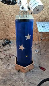

В процессе монтажа электрики, покрасил колонну в "правильный" цвет =)

А жесткости конструкции на которой закреплена голова монтировки достаточно? Выглядит как-то хлипковато.
Celestron C8, GSO 150/600,
Newton 110/500
Николай Храмков
Зарегистрирован: 19.10.2011
Сообщения: 104
Добавлено: Ср Май 07, 2014 13:11    Заголовок сообщения: Ответить с цитатой
Вроде хватает. Сетап весит около 35 кг.
Хотя посмотрю и подумаю еще.

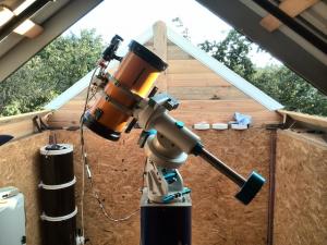

Произвел апгрейд монтировки. Готовлюсь к сезону. Ворос с жесткостью конструкции отпал.

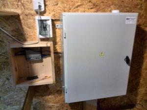

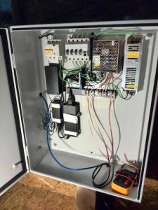

Спасибо, проблемы возникали последовательно, но беспрерывно. Проблема с хабом до конца не решена, сейчас стоит USB 3.0 хаб на 5 метровом шнуре, управляет этим Intel NUC, гидирующая камера переодически отваливается, думаю попробовать usb to lan соединения, т.к. надежности никакой.
Следующим уроком, было то, что не следует монтировать проводку 5 часов подряд. В результате усталости перепутал питание и сжег микруху FTDI232rl. Хотя с другой стороны, я подтянул свои знания по радиоэлектронике.
У камеры QHY5 слетает прошивка, и ее надо перепрошивать, вроде просто, когда знаешь как, но пока разберешся =))))
Mark2 - оказалось при замене фильтра не докрутили винтик и он летал по корпусу. Тоже неделя ушла.
Ну и плюс винда со своими дровами, сейчас прорабатываю возможность перевести управление обсерваторией на Mac OS X
Все питание сведено в один металлический короб, сейчас делаю подогрев для компьютера, чтобы мог постоянно работать на морозе.
