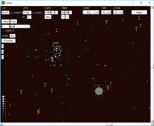

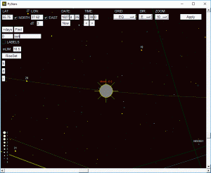

Полное солнечное затмение (Новгород, 1 мая 1185 года)
 Размер файла:  31.52 KB
 Просмотрено:  14241 раз(а)
Полное солнечное затмение (Новгород, 1 мая 1185 года) »»»
Кольцеобразное солнечное затмение (Москва, 26 апреля 1827 года)
 Размер файла:  27.12 KB
Кольцеобразное солнечное затмение (Москва, 26 апреля 1827 года) »»»

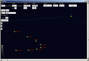

Сатурн со спутниками.
 Размер файла:  21.66 KB
Сатурн со спутниками. »»»

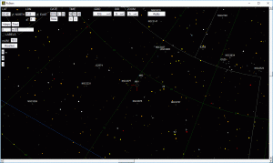

Поиск переменных звезд в созвездии Андромеда (в каталоге ярких звезд).
 Размер файла:  41.65 KB
Поиск переменных звезд в созвездии Андромеда (в каталоге ярких звезд). »»»

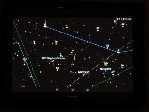

Раз уж заговорили. Под Андроид моя прога тоже с костылями, но запускается. В программе Pydroid3 (ну и название). Конечно, выглядит все это неуклюже и не совсем удобно, но пользоваться можно. Так что попробую довести до ума.
Под Андроид.
 Размер файла:  149.41 KB
 Просмотрено:  13765 раз(а)
Под Андроид. »»»

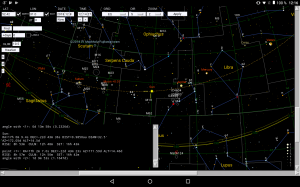

Вот. Более менее заработало на планшете. Каталог звезд при загрузке не спрашивает, загружается пока Hipparcos (это из-за быстродействия, даже с этим каталогом все работает скажем так не быстро). Пока бесплатной программы для планшетов хотя бы с такими функциями не нашел, поэтому пользуюсь своей Smile Интерфейс не слишком удобный, но привыкнуть можно.
Скриншот
 Размер файла:  225.41 KB
 Просмотрено:  13344 раз(а)
Скриншот »»»

Вот исправленная версия программы для ОС Android. Подправил ошибки, сделал получение DSS-изображения. Запустил интереса ради на андроидной приставке для телевизора, работает.
На телевизоре.
 Размер файла:  211.57 KB
 Просмотрено:  12939 раз(а)
На телевизоре. »»»

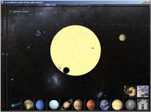

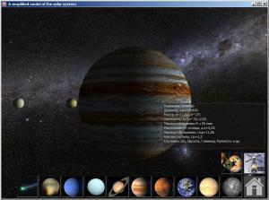

Копался в компьютере и наткнулся на программу, которую когда-то написал мой сын на Дельфи для участия в конкурсе. Тогда он ходил еще в школу. Если кому-нибудь будет интересно посмотреть, скачать можно по ссылке:
https://yadi.sk/d/FQxjJxvev8ofEw
Программа написана для ОС Windows.
Упрощенная модель Солнечной системы. Юпитер
 Размер файла:  111.76 KB
 Просмотрено:  12759 раз(а)
Упрощенная модель Солнечной системы. Юпитер »»»
Упрощенная модель Солнечной системы. Скайлэб
 Размер файла:  98.12 KB
Упрощенная модель Солнечной системы. Скайлэб »»»
Упрощенная модель Солнечной системы. Солнце
 Размер файла:  104.88 KB
Упрощенная модель Солнечной системы. Солнце »»»

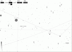

Сохраненная карта
 Размер файла:  90.71 KB
 Просмотрено:  10112 раз(а)
Сохраненная карта »»»
