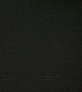

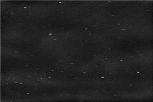

Это самые тусклые из всех геостационаров, что мне доводилось наблюдать. Может показаться, что это просто точки на фоне шума. В действительности это спутники. При просмотре всех отснятых кадров они видны лучше.

А что мешает сложить кадры между собой?
Если фотик неподвижно стоит на штативе, то тут даже выравнивание может не потребоваться.

Я думал о таком, но тогда трэков от звезд станет очень замного. Я видел подобное на одном зарубежном сайте. Можно попробовать.

При сложении 6 кадров особо ничего не изменилось. Немного ярче стали.

При таком уровне шумов нужно кадров 20-50... Вполне возможно что фотик все таки немного сдвигался от кадра к кадру, тогда нужно выбрать ручное сложение по двум звездам ( 2 спутникам в данном случае).

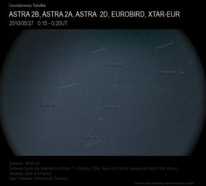

Из всех геостационаров, что мне доводилось находить, сегодня удалось сфоткать самую крупную группу.
Константин, сфоткать такое количество спутников и сложить не получится, т.к. они все перемещаются в разных направлениях. Максимум что реально - это 8-10 снимков, а далее будут "сдвиги"

Добавлено: Вс Июн 06, 2010 15:40    Заголовок сообщения: Ответить с цитатой
Eutelsat W4 и W7
12 кадров по 30с, Ю-36Б
Smile Вит проведёт идентификацию, тогда и подпишет. Кадры без всякой калибровки. Последний раз так снимаем

На снимке много странных точек, что это? Такую засветку Луна давала или уже светало?

Это горячие пиксели. Лечится калибровкой.
На крайняк можно немного смещать фотик от кадра к кадру, но тогда нужно складывать кадры по спутникам.
Добавлено: Вс Июн 06, 2010 20:55    Заголовок сообщения: Ответить с цитатой
Very Happy
Да мы из центра минска снимали. За 30 секунд экспозиции на одиночном кадре получается вот такое безобразие (кроп родного jpeg, без всякой обработки. Снимали в режиме RAW+JPEG):

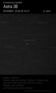

Решил вспомнить былое Smile Пока привод не куплю, кроме геостационаров ничего снимать не решаюсь.
Новая майская Астра.
 Размер файла:  97.37 KB

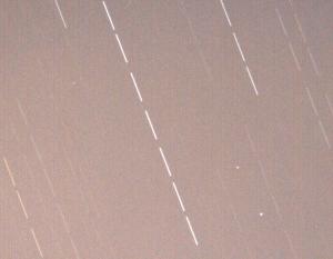

Вчера, не смотря на ужасную погоду, удалось снять геостационар. Планировал снять "Mitex 1 r", но пока наводился, набежали облака. Ждал полчаса, пока распогодится. В 2ч45м распогодилось, съёмочная аппаратура была направлена примерно в созвездие Водолея, и я решил наугад половить этих букашек. Первый же снимок показал, что что-то поймал. Сделал ещё три снимка -- через 5 минут, в надежде, что ГСС заметно сместится за это время (геостационары, при не не нулевом наклонении, не висят в небе, как прибитые, а смещаются по вдоль линии от "восьмёрки" до эллипса, вытянутых перпендикулярно экватору. Угловая длина фигуры в вертикальном направлении равна удвоенному наклонению ГСС). Сделать больше снимков не позволили погода -- сплошная облачность накрыла меня к трём часам ночи. Но на итоговой картинке после сложения 4 кадров смещение ГСС видно.
Споймал ГСС "Mentor 4" (SCN: 33490, блеск 11,8m по данным Mike McCants), он же "USA202" NROL26, разведывательный спутник США, выведен на орбиту ракетой "Delta 4-Heavy" с мыса Канаверал 18 января 2009 г. Снимал на "Юпитер 36Б" (F=250 мм, 1/3,5) + "Sony A200" (ISO 1600, экспозиция 15 с). Всего 4 кадра, через каждые 5 минут. Время съёмки 01.08.2011 23h45m00s - 00h00m00s UTC. Место съёмки -- RS (1753 COSPAR).

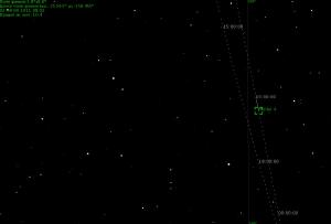

Т.к. визуально глазом почти никаких звёзд направлении съёмки не видел, пришлось замерить азимут и высоту (примерно по компасу), а потом отождествлять. Повезло, что ГСС оказался ярким -- отсортировал по яркости и местоположению, и нашёл его довольно быстро -- 10-м в списке.
По оценке односекундного кадра, его яркость была 8m.
Карта из Heavensat, показывающая поле зрения кадра.

Полный кадр, сложено 4 кадра в IRIS (команда add_norm) с полной калибровкой. Разводы на кадре -- смазанные облака в поле зрения.

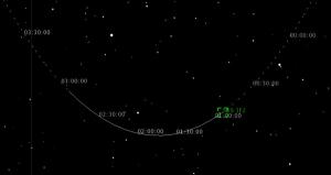

Сегодня ночью снова пострелял по ГСС. Хотел получить участок кривой смещения спутника. Выбрал "SDS 3F2" (SCN: 26635), хоть он и довольно слабый (МакКантс пишет, что 12,7m). Снимал на "Юпитер 36Б" (F=250 мм, 1/3,5) + "Sony A200" (ISO 1600, экспозиция 30 с). Снял 22 кадра через 5 минут (с 21:54:00 по 23:39:00 UTC), но вначале снова мешали облака, в итоге в анимашку пошло 19 кадров. Место съёмки -- RS (1753 COSPAR), дата -- 02.08.2011 UTC. Камера стояла неподвижно, так что это реальное смещение ГСС. :)

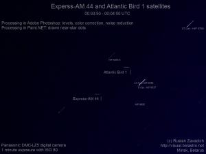

Вот и я впервые сфотографировал геостационарные спутники Smile
Исправил DMZ на DMC:)
Сложение двух кадров, как я понимаю?
Добавлено: Сб Окт 29, 2011 16:03    Заголовок сообщения: Ответить с цитатой
Ivan7710 писал(а):
Может ИСО 800 Wink
Нет, ISO 80. Panasonic Lumix DMC-LZ5 - это не зеркалка, и при выборе режима "Звёздное небо", которое позволяет выбирать выдержки 15, 30, 60 секунд, отключает возможность выбора ИСО, которое в этом фотоаппарате в обычном режиме может быть до 400.
Нет, одиночный обработанный кадр. Да, я сделал два таких кадра, с помощью них я убедился, что точки - не шум и не горячие пиксели, поскольку они тоже незначительно смещаются, скорее всего, из-за лёгкого смещения камеры при нажатии на спуск (но фотографировал с таймером, чтобы не было "дрожания").
А точечные звёзды - они подрисованы в пэинтнете, как написано на кадре. Делал это для того, чтобы определить область съёмки и, собственно, названия спутников с помощью Heavensat.

С таким ИСО нереально вытянуть елизаметные точки. У меня при ИСО 400 с Ф2.8 при 30 сек. ничего не наблюдалось. Но если у вас получилось, значит реально. Наверно 1 минута дает свое.
Неужели в Панасонике не делают нормальные ручные настройки?
Иван
www.astronomy.domachevo.com
www.aurora.belastro.net
Добавлено: Сб Окт 29, 2011 23:41    Заголовок сообщения: Ответить с цитатой
Есть выбор режима съемки (сцены - например, закат, плеск воды, свечи, салюты, портрет, пейзаж). Выдержка делается автоматически в большинстве режимов, и её максимум - 8 секунд, настройки максимально ручные. А есть сцена "Звездное небо" - исключение из правил, предлагает 15, 30, 60 секунд. И в этом режиме ручными настройками могут быть разве что таймер и зум:) Исо принудительно выставляется на минимум - 80.

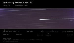

Добавлено: Вс Мар 25, 2012 18:14    Заголовок сообщения: Ответить с цитатой
Когда ночью видюхи обрабатывал, решил сделать эксперимент, т.к. на улице в южном направлении было идеальное небо. Поставил фотик на макс. зум стандартного объектива и сделал кадр с выдержкой 35 минут в надежде словить ГС. О, чудо! Smile Прокололся с направлением объектива, т.к. настраивал на глаз. В итоге спутники попали в правую верхнюю часть кадра. Опыт показал, что выдержку в следующий раз можно догнать и до 1 часа.
